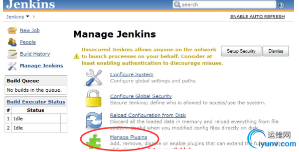

  (1)在打开的jenkins页面上,找到“Manage Plugins”链接,如图7.1.1所示,然后单击这个链接。
7.1.1 查找Manage Plugins链接

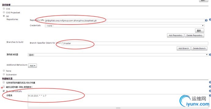

(3)源码管理和构建触发器。在源码管理中我们选择Git,并将上面的Git地址填写进去。并且在构建触发器的时候,我们设置成定时执行。详细说明见:http://blog.sina.com.cn/s/blog_68f262210102vmlx.html,具体配置如图7.2.2所示:
  7.2.2 配置源码和构建触发器

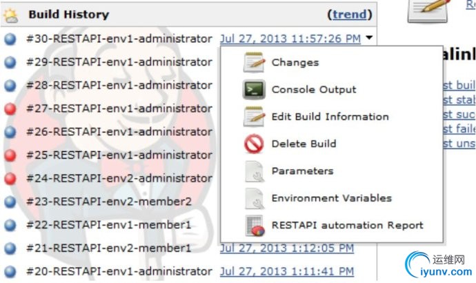

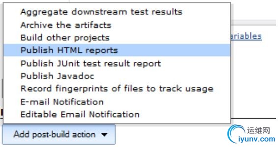

(5)脚本执行完毕之后,接下来就需要归档生成的测试报告。这里采用了插件“HTML Publisher Plugin”新增的配置选项。首先在“Add post-build action”中选择“Publish HTML reports”,指定每一个请求所生成的 HTML 报告的路径和文件名, 勾选“Keep past HTML reports”, 这样就可以在历史记录的快捷菜单中轻松的查询过往请求的执行报告了。
图7.2.3 添加报告项
图7.2.3报告路径和配置
  图7.2.4 查看测试报告
