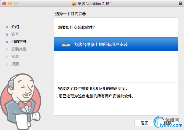

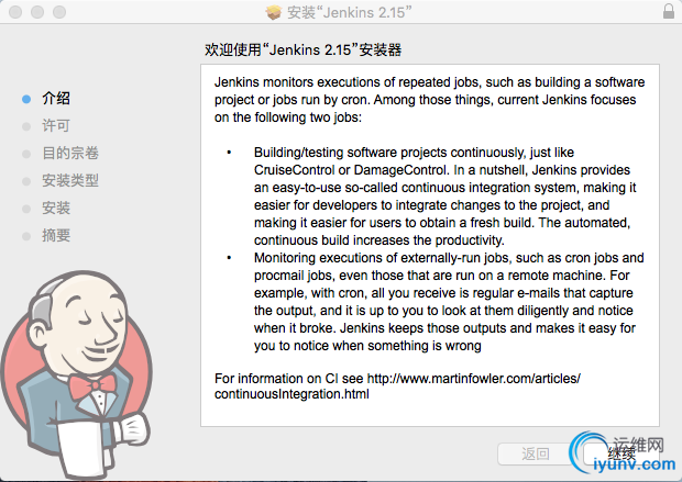

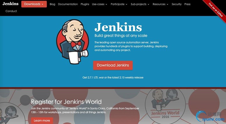

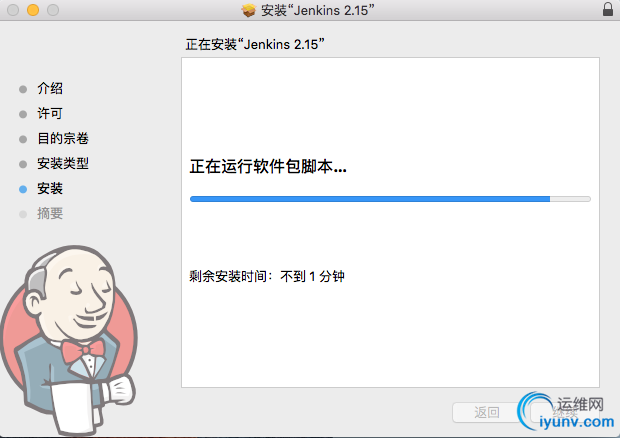

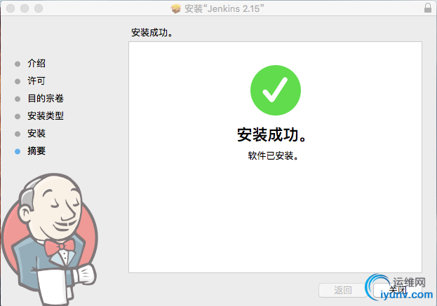

  以下的例子以2016-07-24 22:35的Weekly>  我们来开始安装Jenkins。从官网https://jenkins.io/ 上下载最新的pkg安装包。
  也可以下载jenkins.war, 然后运行Java -jar jenkins.war,进行安装。

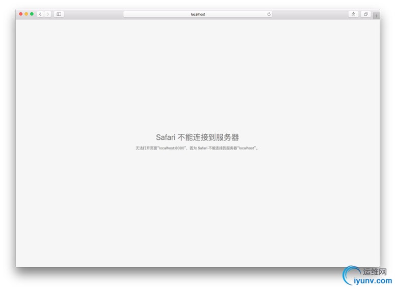

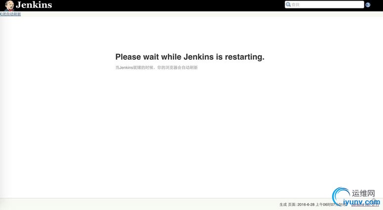

  安装完成之后,Safari可能会自动打开,如果没有自动打开,打开浏览器,输入http://localhost:8080
  这个时候可能会报一个错误。如果出现了这面的问题。出现这个问题的原因就是Java环境有问题,重新Java环境即可。

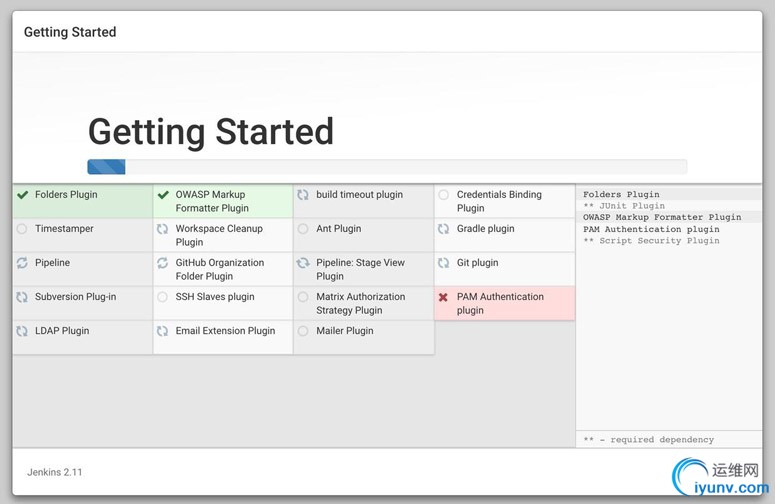

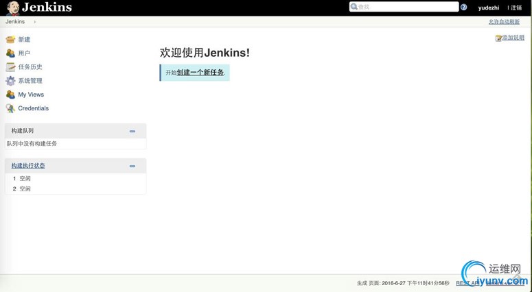

  一路安装过来,输入用户名,密码,邮件这些,就算安装完成了。
  还是继续登录localhost:8080 ,选择“系统管理”——“管理插件”,我们要先安装一些辅助插件。
  安装GitLab插件
  因为我们用的是GitLab来管理源代码,Jenkins本身并没有自带GitLab插件,所以我们需要依次选择 系统管理->管理插件,在“可选插件”中选中“GitLab Plugin”和“Gitlab Hook Plugin”这两项,然后安装。

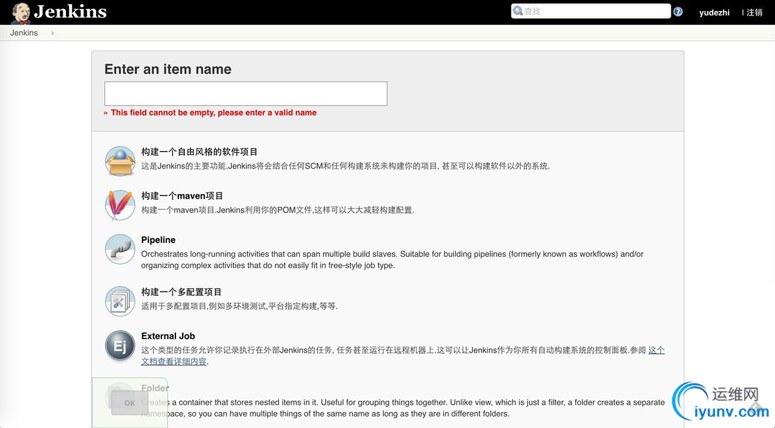

  安装完了这个,我们就可以配置一个构建项目了。

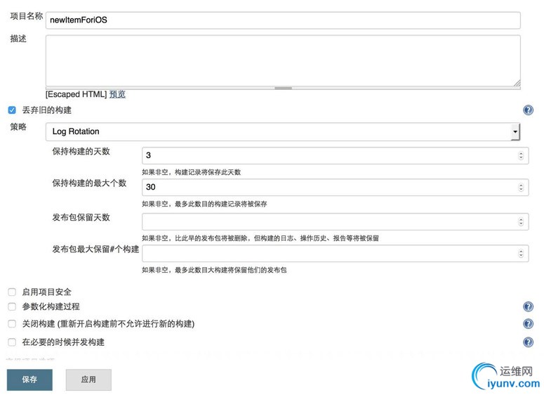

  点击新建好的项目,进来配置一下General参数。
  这里可以设置包的保留天数还有天数。

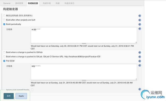

  构建触发器设置这里是设置自动化测试的地方。这里涉及的内容很多,暂时我也没有深入研究,这里暂时先不设置。有自动化测试需求的可以好好研究研究这里的设置。
  不过这里有两个配置还是需要是配置的
  Poll SCM (poll source code management) 轮询源码管理
  需要设置源码的路径才能起到轮询的效果。一般设置为类似结果: 0/5 每5分钟轮询一次
  Build periodically (定时build)
  一般设置为类似: 00 20 * 每天 20点执行定时build 。当然两者的设置都是一样可以通用的。
  格式是这样的
  分钟(0-59) 小时(0-23) 日期(1-31) 月(1-12) 周几(0-7,0和7都是周日)(更加详细的设置看这里)

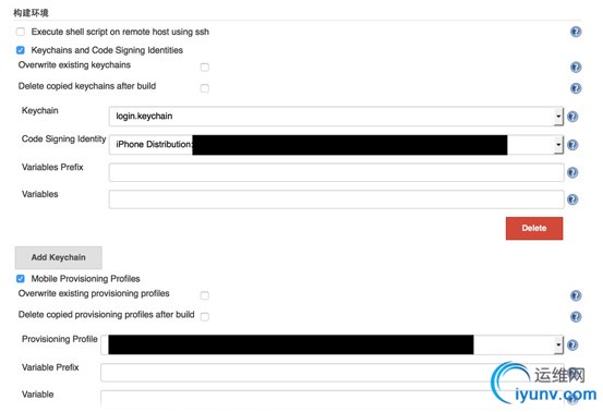

  构建环境设置

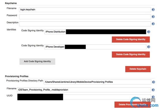

  iOS打包需要签名文件和证书,所以这部分我们勾选“Keychains and Code Signing>  这里我们又需要用到Jenkins的插件,在系统管理页面,选择“Keychains and Provisioning Profiles Management”。
  进入Keychains and Provisioning Profiles Management页面,点击“浏览”按钮,分别上传自己的keychain和证书。上传成功后,我们再为keychain指明签名文件的名称。点击“Add Code Signing>
  注意:我第一次导入证书和Provisioning Profiles文件,就遇到了一点小“坑”,我当时以为是需要证书,但是这里需要的Keychain,并不是cer证书文件。这个Keychain其实在/Users/管理员用户名/Library/keychains/login.keychain,当把这个Keychain设置好了之后,Jenkins会把这个Keychain拷贝到/Users/Shared/Jenkins/Library/keychains这里,(Library是隐藏文件)。Provisioning Profiles文件也直接拷贝到/Users/Shared/Jenkins/Library/MobileDevice文件目录下。
  这样Adhoc证书和签名文件就在Jenkins中配置好了,接下来我们只需要在item设置中指定相关文件即可。
  回到我们新建的item,找到构建环境,按下图选好自己的相关证书和签名文件。

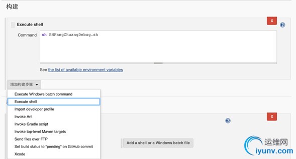

  接下来在进行构建的设置
  我们这里选择执行一段打包脚本。脚本在下一章节详细的讲解。

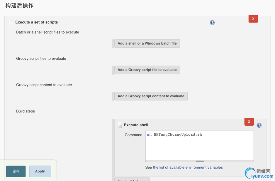

  构建后操作
  这里我们选择Execute a set of scripts,这里也是一个脚本,这个脚本用来上传自动打包好的ipa文件。脚本在第四章节有详细的讲解。
  至此,我们的Jenkins设置就全部完成了。点击构建,就会开始构建项目了。

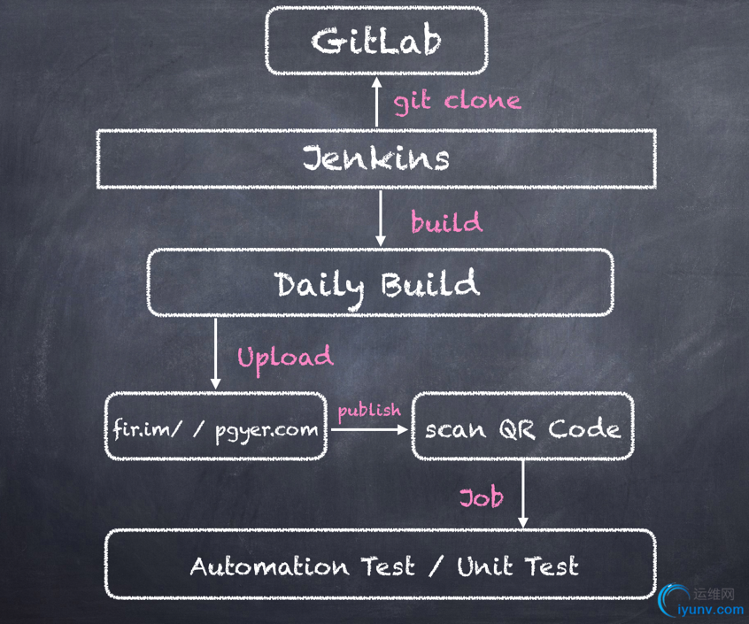

  经过上面的持续化集成,现在我们就拥有了如下完整持续集成的流程
