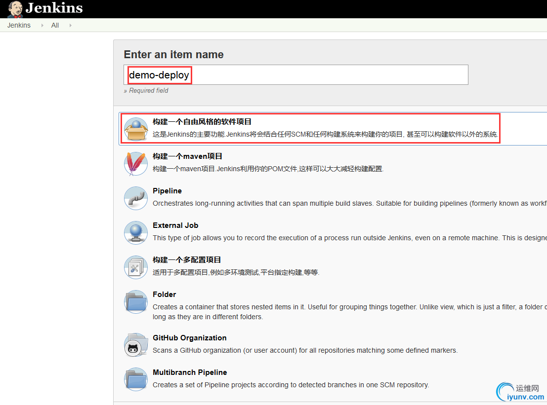

  新建部署代码项目
  点击新建
  这里只需要写一下描述

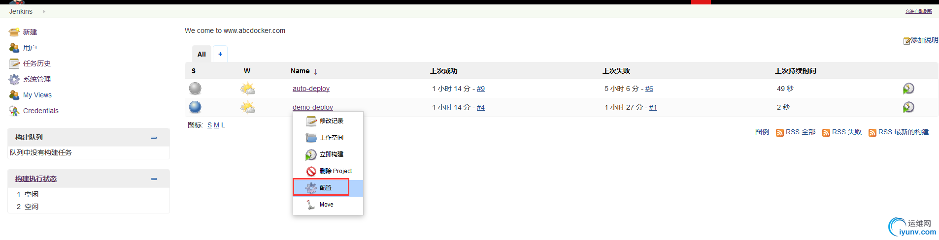

  jenkins编写执行脚本
  然后我们点击立即构建
  成功!

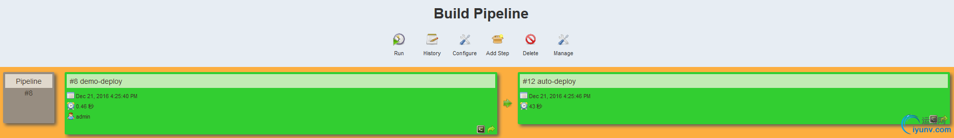

  下载pipeline。这样只需要构建一个项目,就会帮我们完成所有相关项目
  搜索插件pipeline
  等待安装完成
  我们点击首页+号,新建一个试图
  点击OK
  pipeline 配置
  然后我们点击保存
  pipeline视图如下:
  点击Run
  这样就先代码质量进行管理,然后就开始部署了
  构建成功后:
  这样我们下次想看pipeline视图的时候,点击上面的demo-pipeline即可

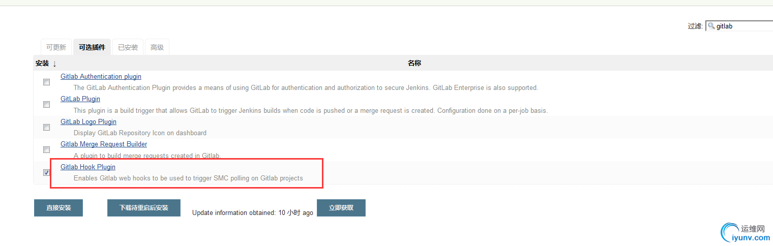

  这个项目我们需要安装一个gitlab钩子的脚本
  提示: jenkins不论想实现什么功能,都需要安装插件!!
  安装完插件之后我们就开始配置钩子脚本
