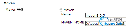

  maven 配置:两项,前者是提供maven repository的settings.xml地址,后者是maven全局settings.xml文件地址
  jdk配置,看图就明白了

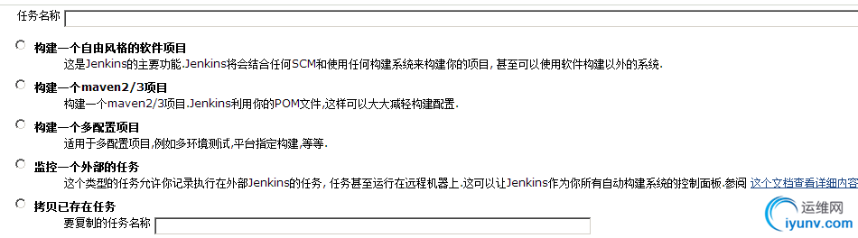

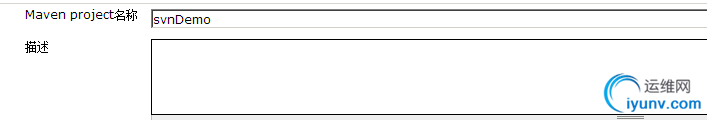

  jenkins支持多种构建平台,其中常用的就是前两个,我们这里选择针对maven项目构建,选择第二项,很多情况第一种更为方便,扩展性较强,在这里我说如果构建一个maven2/3项目,首先,给maven起一个有意义的名称,选择第二项(构建一个maven2/3项目),单击ok,进入构建主页,如图 DSC0004.jpg
  maven

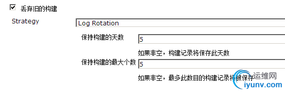

  选择【丢弃旧的构建】,这里主要是为节省磁盘空间而考虑的,因为每次构建后,jenkins都会在jobs目录下为每个job下载,和创建相关数据,如打包后的jar等
  1、保持构建的天数,这里我设置5,表示每个每次构建后的记录只有5天有效期
  2、保持构建的最大个数,每个job只会保留最新的5次构建记录,这里需要提醒的是,如果之前有一次构建成功,那么jenkins会永远保留,当然也可以手动删除
  如图: DSC0005.jpg

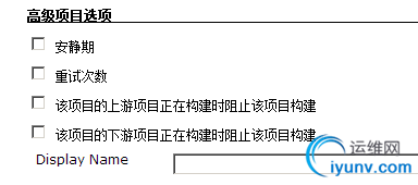

  1、高级项目选项:顾名思义,这里只有在有特殊需求的情况下才会使用,对于本次测试,默认即可
  这里说下前两个字段,安静期主要是对于cvs这样的项目管理工具,它不支持原子性提交,所以为了避免每次cvs版本发生变化就触发构建,这里设置一个时间,指定cvs版本发生变化后,等待指定时间后再触发构建;重试次数是以防cvs等遇到其他异常

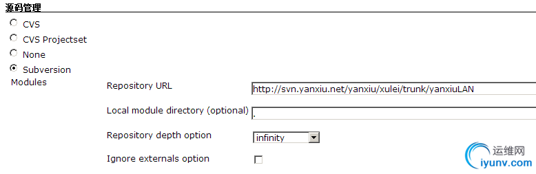

  2、源码管理:这里可以辅助我们做分布式自动化,我们可以把每个slave要执行的脚本放到svn上,每个slave在构建时依据这里的配置自动check out 对应的脚本,如果源码放在svn上,在此做配置,
  repository url:即为源码的url,我使用的是svn协议,我的脚本放在了yanxiuLAN这个项目下
  local module directory:这里是相对路径,相对于jenkins的 workspace\jobname,项目的源码会下载到这个目录下.

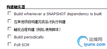

  构建触发器(定时任务),这里既解决开篇我提到的如何定时执行测试任务,如图:
  这里着重介绍下build periodically,其他选项对于开发流程较为常用
  选中build periodically,如图: DSC0009.jpg ,我配置的是每周一 至 周五 早上8点构建任务
