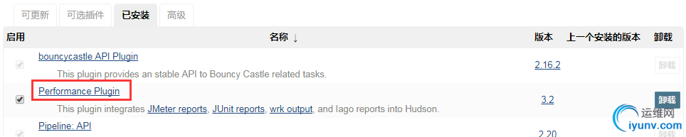

  1、安装Performance Plugin
  系统管理->管理插件->可选插件,搜索Performance plugin(Jmeter报告需要),安装此插件,安装成功后,在已安装中可以查看到,如下图

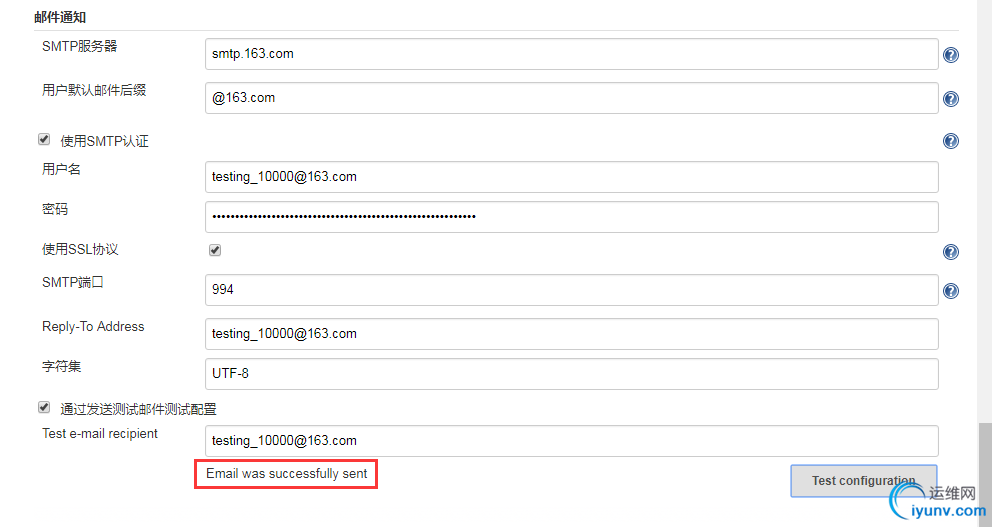

  4、Jenkins设置邮件:
  按照如图所示设置即可,本处设置的是163邮箱的,其他邮箱按照类似设置即可
  注意事项:密码并不是你的邮箱登录密码,而是SMTP授权码,需要自己手动开启SMTP服务,并设置授权码,具体请自行百度,如果你配置好了,可以勾选通过发送邮件测试配置,如果出现“Email was successfully sent”,就表示你邮箱配置成功了

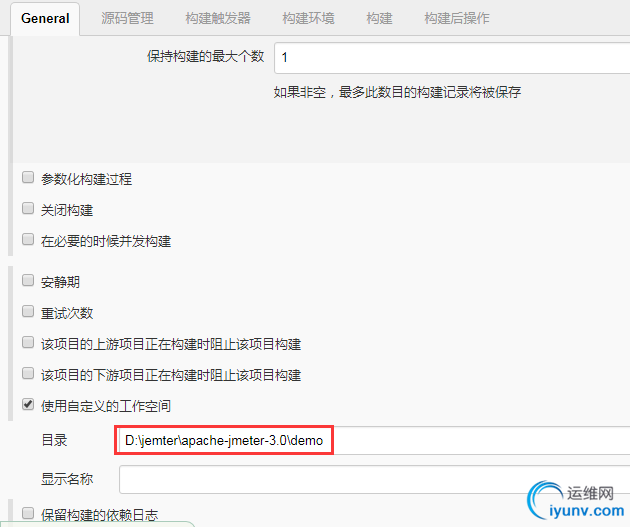

  配置工作空间:
  点击高级项目选项右侧的高级 -> 勾选使用自定义的工作空间;

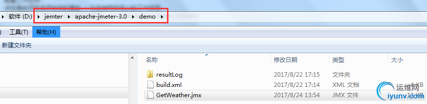

  目录填写我们之前放jmeter脚本的目录:D:\jemter\apache-jmeter-3.0\demo
  (说明:设置工作目录主要是ant构建时用到了该目录下的build.xml文件,以及的的jmx脚本文件、jtl文件、html文件存放在此处;此工作目录与jmeter没有任何关系)
