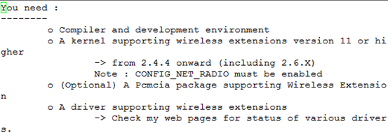

10、解压缩工具包并查看查install,看是否满足安装要求
若满足直接用Make install安装

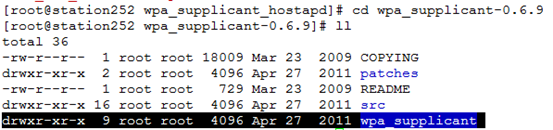

14、无线网络的认证方式是wpa,我们要对关于wpa链接进行设置,如下图在解压缩包里找到以wpa开头的目录
15、我们要使用一个产生密钥的文件wpa_passphrase,进入wpa_supplicant目录下

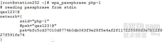

16、执行wpa_passphrase  php-1产生一个network信息
17、把信息重定向到wpa_supplicant.conf文件下
wpa_passphrase php-1 >>/etc/wpa_supplicant/wpa_supplicant.conf
