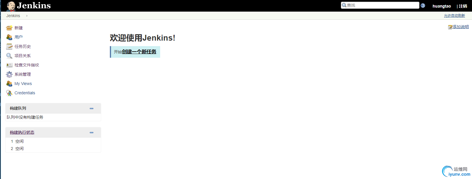

  访问jenkins页面,设置一个账户,一些基本的插件安装,之后就能看到这个页面了

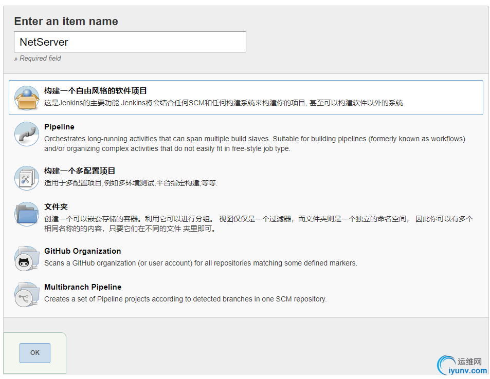

菜单列表:新建,如下:
选择第一项,构建一个自由风格的软件项目,ok确定,进入到详细配置页面

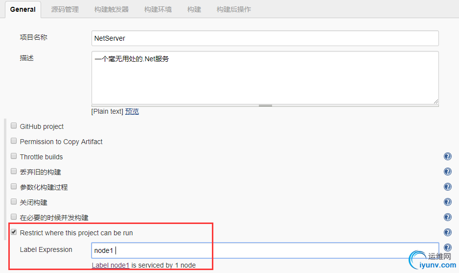

  General
基本信息里要注意红框中的部分,它的意思就是指定这个Job在哪个节点上运行,还记得我们上面创建的从机node1么,这里就是指定这个Job会交到node1上来执行。

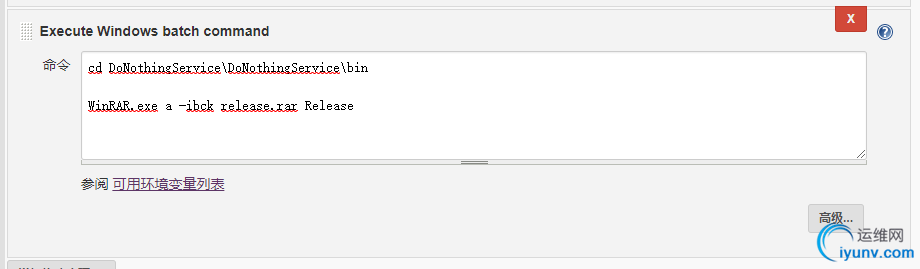

  编译成功之后,我们得到了一堆.exe和dll,显然不利于传输,我们就用WinRar打个包,开发机要装winrar哦,并且添加到系统路径中。打包肯定是在编译成功之后执行的步骤,所以我们再增加一个构建步骤,并选择Execute Windows batch command,把我们的打包命令添加到当中
进入到输出文件目录,把Release文件夹打包为release.rar,注意-ibck参数是让winrar在后台运行。

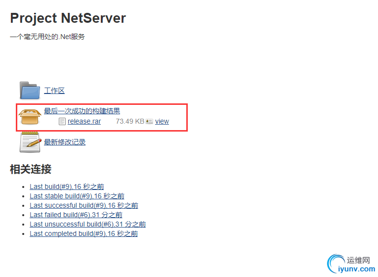

五、Copy Artifact Plugin
  Copy Artifact Plugin,这是一个jenkins插件,安装它,就跟我们刚才安装MSBuild Plugin一样。
它的使用回到我们刚才NetServer这个项目里,在构建后操作中有个选项,Archive the artifacts,选择它。
存档的文件可以用通配符,注意路径问题。配置好这个之后,我们在立即构建一次。可以看到项目页面多了一行输出。
这样我们从机(node1)的工作就完成了。

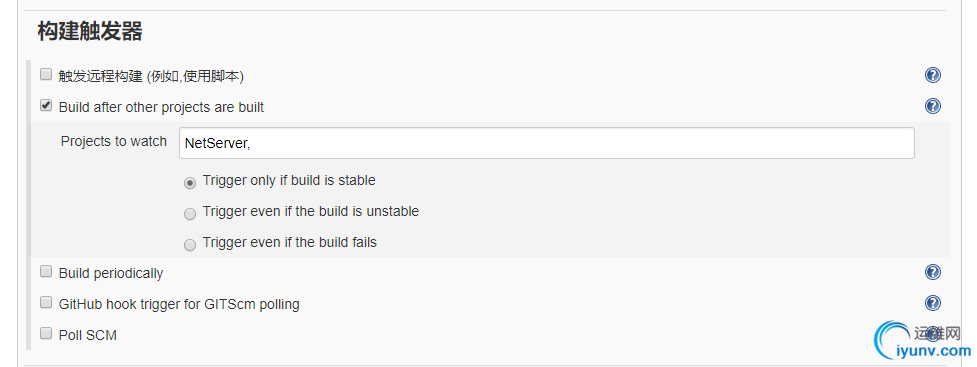

  这一步需要一个新的工程,基于NetServer的输出来完成。创建一个新的工程,还是选择自由风格。
  还是注意红框处,现在是配置成了node2,意思就是这个任务会交到node2部署机上执行
下面就是很重要的一个配置了
  就是这个项目怎么触发的,NetServer我们是手动触发,所以没有配置任何东西,NetServer_publish的话,需要NetServer构建成功后自动执行,所以需要如上配置触发器。继续下面的配置,构建步骤也很重要

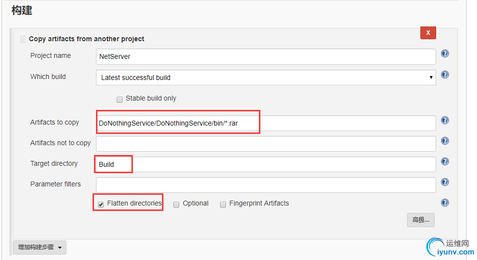

  Project name: 要从哪个项目Copy东西,依赖的上级项目
Artifacts to Copy: 这个要配置绝对路径,可以从前一个工程那里copy绝对路径过来
Target directory 和 Flatten directories: 这两个主要是用于自定路径的,不然会按照NetServer的目录结构完全一套搬过来,没必要,所以就这么设置,就只会在node2的工作目录下创建一个Build文件夹,里面就是release.rar文件。

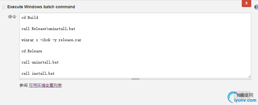

  立即构建一下试试,发现在部署机上是不是已经有了release.rar 包了。下面就是解压和运行了,我们不是可以执行dos命令么。继续添加构建,命令如下
  • 进入到Build文件夹
  • 先停止以前的服务,如果没有,那么这个命令失效,继续下面的命令
  • 解压,覆盖,后台运行
  • 进入Release文件夹
  • 再停止一遍服务
  • 启动服务
  立即构建一下,看输出日志调试,最终调通。
