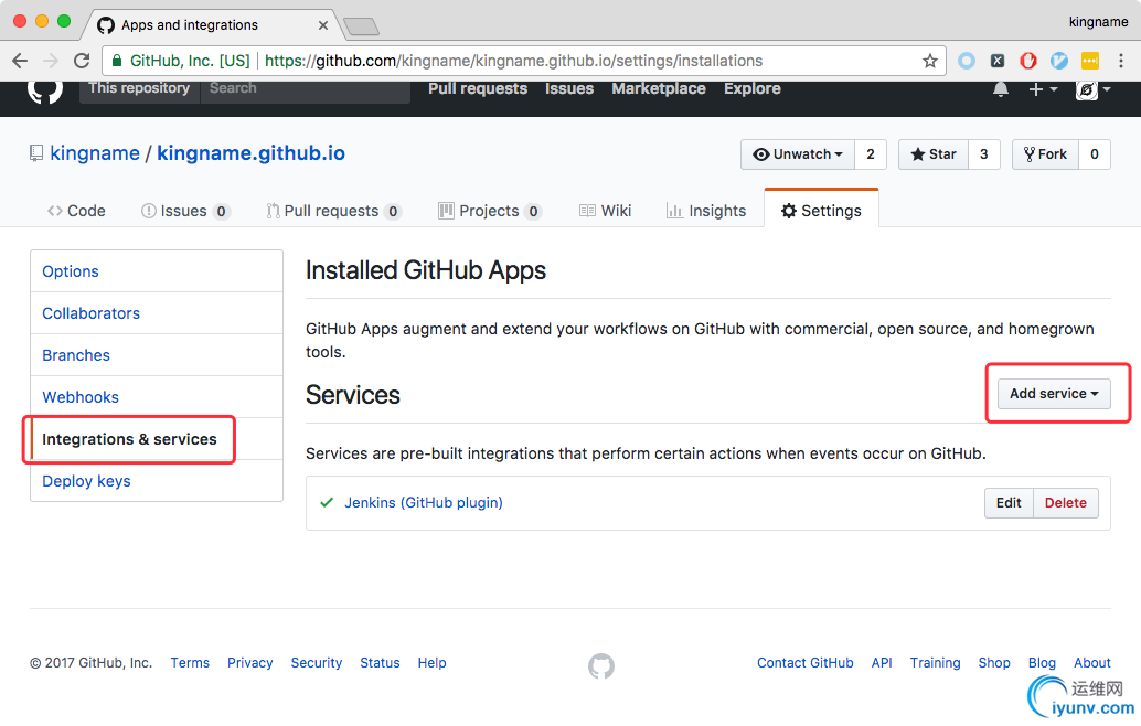

  在GitHub中进入博客所在的Repo,并点击Settings,如下图所示。
  在设置页面,单击左侧的Integrations & services,并选择Add service,如下图所示。

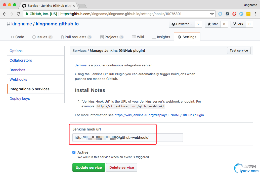

  从下拉菜单中,选中Jenkins (GitHub plugin)。在新打开的界面,填写Jenkins的信息,如下图所示。
  其中Jenkins hook url填写的是我的服务器的Jenkins地址加上/GitHub-webhook/,所以完整的地址为http://xx.xx.xx.xx:8080/GitHub-webhook/。把这里的xx换成实际的IP地址或者域名即可。需要注意的是,网址末尾的斜杠一定不能省略。
  填写好信息以后保存,GitHub就配置好了。

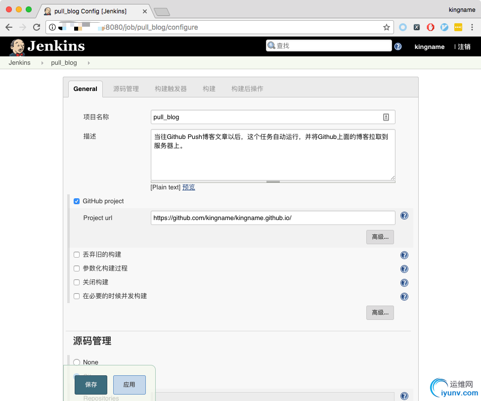

  回到Jenkins首页,单击左上角新建按钮,新建一个项目,项目类型为构建一个自由风格的软件项目。任务的配置信息如下图所示。
  其中的项目名称和描述可以随意填写。勾选GitHub project,并把博客对应的GitHub Repo的地址填入。往下拉,看到源码管理,点选Git,依然填写博客对应的Repo地址。如下图所示。

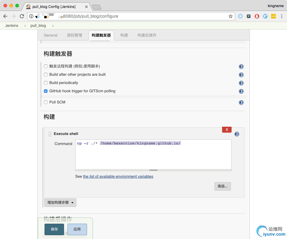

  继续往下拉,在构建触发器单击增加构建步骤,在弹出的下拉菜单中选择Execute shell。勾选GitHub hook trigger for GITScm polling。在Execute shell对应的输入框中输入命令,将当前目录下的所有文件和文件夹全部复制到/home/bexercise/kingname.github.io/文件夹下。如下图所示。

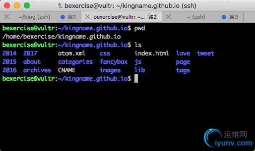

  其中,文件夹/home/bexercise/kingname.GitHub.io/里面的内容如下图所示。这是Hexo生成的HTML文件和资源文件。
  这里需要解释一下这一条命令:
cp -r ./* /home/bexercise/kingname.GitHub.io/  其中的cp -r表示复制文件和文件夹。./表示当前目录。./*表示当前目录下面的所有内容。因此整条命令的意思是把当前目录下的所有内容全部复制到/home/bexercise/kingname.GitHub.io/下,并且如果文件名相同,就会直接覆盖。需要注意的是,kingname.GitHub.io这仅仅是一个普通的文件夹而已,别看它的名字长得像个网址,但其实它只是一个名字比较怪的普通文件夹而已,没有什么特殊的意义。
  这个项目在构建的时候,它会自动从GitHub上面对应Repo所有的文件拉取到当前的文件夹下,所以执行了这一条复制命令以后,博客HTML文件自然就被复制到了网站的根目录下。
