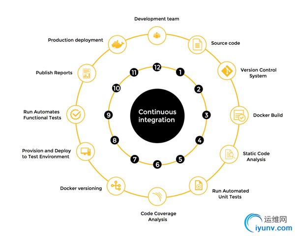

  那么持续集成能给我们带来些什么好处呢?这里推荐一篇文章,文章中把Continuous integration (CI) and test-driven development (TDD)分成了12个步骤。然而带来的好处成倍增加,有24点好处。

  每个版本开始都会估算好开发周期,但是总会因为各种事情而延期。这其中包括了一些客观因素。由于产品线增多,迭代速度越来越快,给测试带来的压力也越来越大。如果测试都在开发完全开发完成之后再来测试,那就会影响很长一段时间。这时候由于集成晚就会严重拖慢项目节奏。如果能尽早的持续集成,尽快进入上图的12步骤的迭代环中,就可以尽早的暴露出问题,提早解决,尽量在规定时间内完成任务。

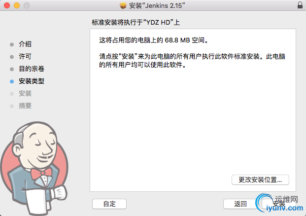

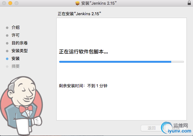

  以下的例子以2016-07-24 22:35的Weekly>  我们来开始安装Jenkins。从官网https://jenkins.io/ 上下载最新的pkg安装包。
  也可以下载jenkins.war, 然后运行Java -jar jenkins.war,进行安装。

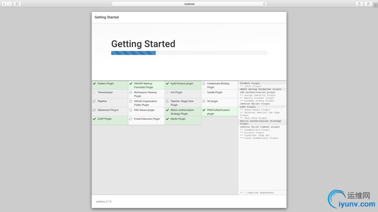

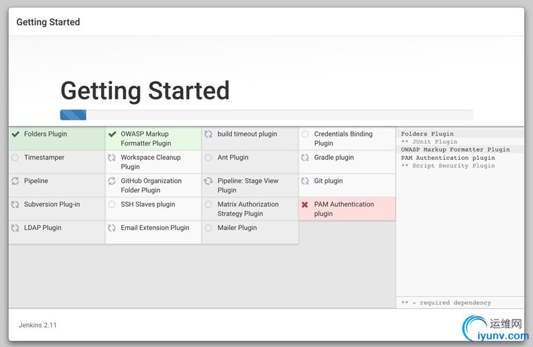

  安装完成之后,Safari可能会自动打开,如果没有自动打开,打开浏览器,输入http://localhost:8080
  这个时候可能会报一个错误。如果出现了这面的问题。出现这个问题的原因就是Java环境有问题,重新Java环境即可。

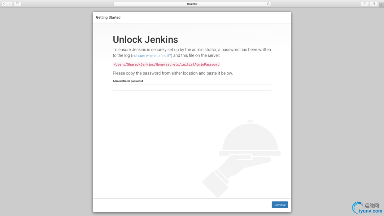

  这个时候如果你重启电脑会发现Jenkins给你新增了一个用户,名字就叫Jenkins,不过这个时候你不知道密码。你可能会去试密码,肯定是是不对的,因为初始密码很复杂。这个时候正确做法是打开http://localhost:8080会出现下图的重设初始密码的界面。
  按照提示,找到/Users/Shared/Jenkins/Home/ 这个目录下,这个目录虽然是共享目录,但是有权限的,非Jenkins用户/secrets/目录是没有读写权限的。
  打开initialAdminPassword文件,复制出密码,就可以填到网页上去重置密码了。如下图

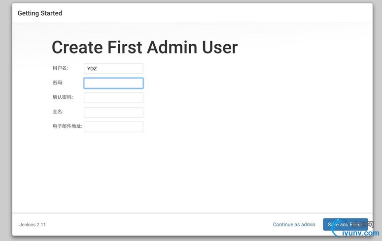

  一路安装过来,输入用户名,密码,邮件这些,就算安装完成了。

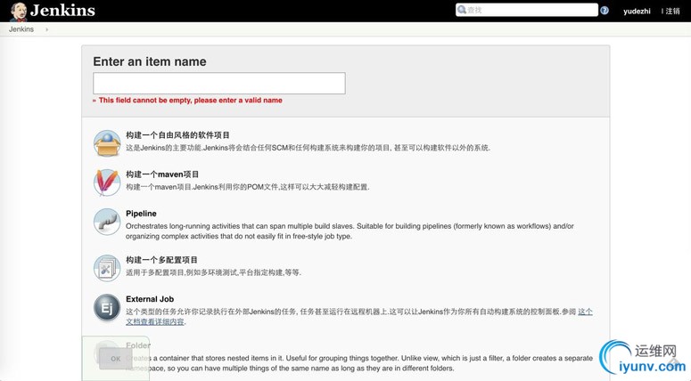

  安装完了这个,我们就可以配置一个构建项目了。
  点击新建好的项目,进来配置一下General参数。

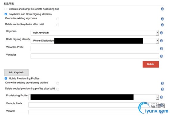

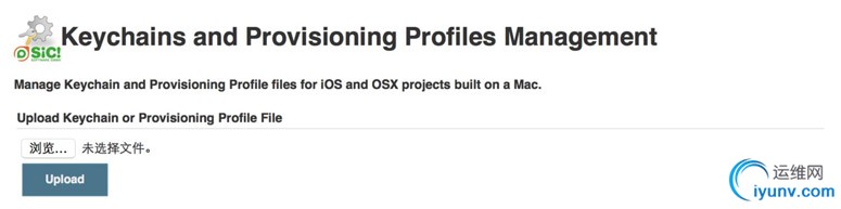

  iOS打包需要签名文件和证书,所以这部分我们勾选“Keychains and Code Signing>  这里我们又需要用到Jenkins的插件,在系统管理页面,选择“Keychains and Provisioning Profiles Management”。
  进入Keychainsand Provisioning Profiles Management页面,点击“浏览”按钮,分别上传自己的keychain和证书。上传成功后,我们再为keychain指明签名文件的名称。点击“AddCode Signing>
  注意:我第一次导入证书和ProvisioningProfiles文件,就遇到了一点小“坑”,我当时以为是需要证书,但是这里需要的Keychain,并不是cer证书文件。这个Keychain其实在/Users/管理员用户名/Library/keychains/login.keychain,当把这个Keychain设置好了之后,Jenkins会把这个Keychain拷贝到/Users/Shared/Jenkins/Library/keychains这里,(Library是隐藏文件)。ProvisioningProfiles文件也直接拷贝到/Users/Shared/Jenkins/Library/MobileDevice文件目录下。
  这样Adhoc证书和签名文件就在Jenkins中配置好了,接下来我们只需要在item设置中指定相关文件即可。
  回到我们新建的item,找到构建环境,按下图选好自己的相关证书和签名文件。

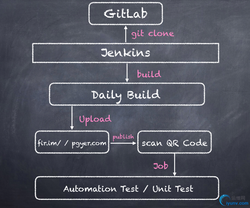

  经过上面的持续化集成,现在我们就拥有了如下完整持续集成的流程
