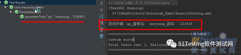

  最后我们执行运行这个xml,看下执行结果:
  按期望值输出,准确无误。

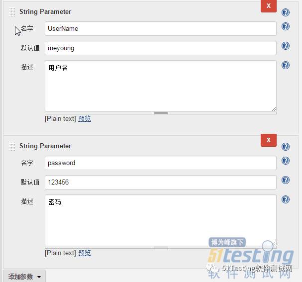

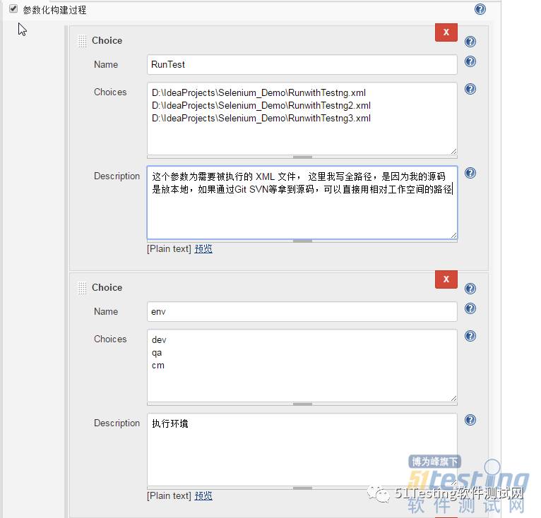

  我们新建个Jenkins job,勾选参数化构建过程,并添加4个构建参数如下,除了测试方法用到的参数外,我们还添加了RunTest参数,来指定我们需要执行的xml文件:

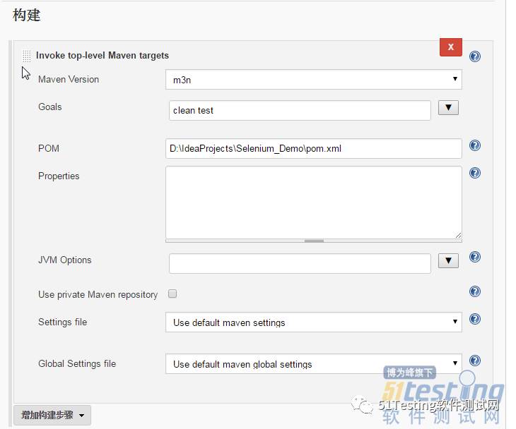

  接着我们添加构建方式,推荐用maven工程,然后我们直接用maven命令执行,这里我直接指向本地的pom文件:

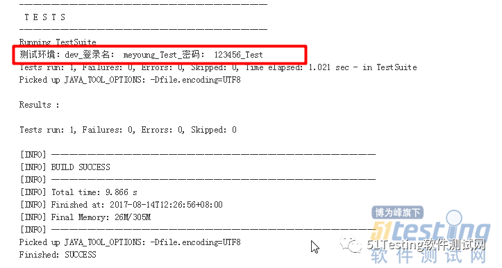

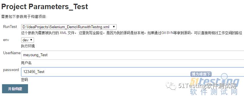

  最后保存配置,我们试着构建下Job看看结果,例如我构建如下:
  那么从控制台输出可以看到输出数据达到预期,则构建成功:
  这样以后我们构件时就可以通过Jenkins上填写不同的参数,以达到构建参数化的效果。
