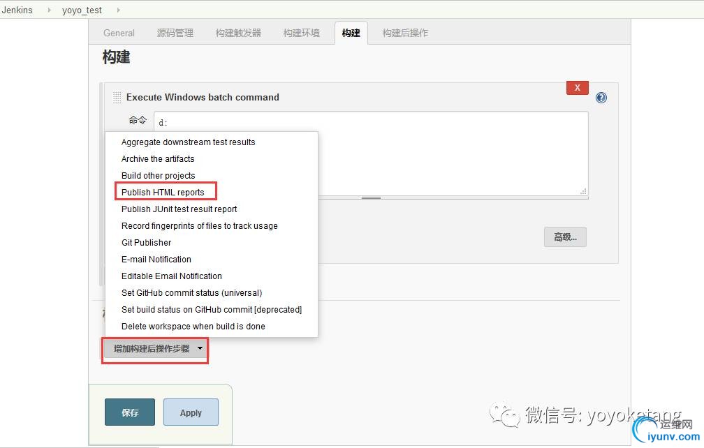

  一、构建后操作
  1.前面执行完测试用例后,可以用“添加构建后操作步骤”,读出html报告文件
  2.如果你的展开后有Publish THML reports这个选项就能直接添加了,没有就看下一步。

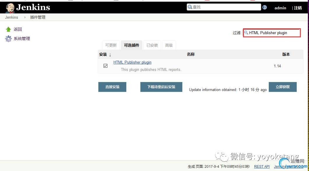

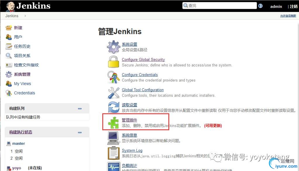

  1.打开系统管理-管理插件

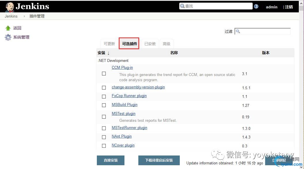

  2.选中“可选插件”界面
  3.在右上角搜索需要安装的插件:HTML Publisher plugin

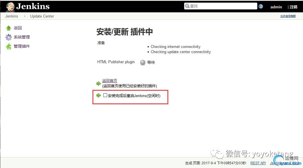

  4.勾选后直接安装,安装完之后可以重新启动jenkins,再回到第一步的操作就能看到有这个选项了。

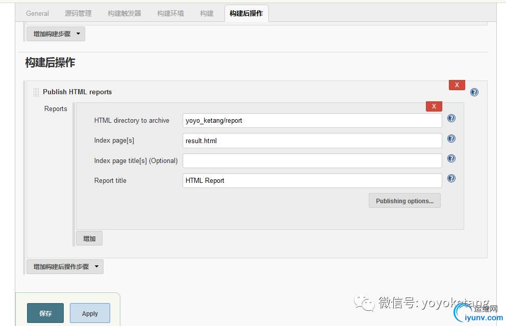

  1.点开Reports后,界面显示如下

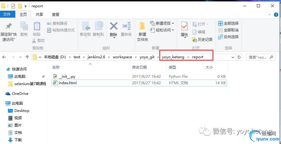

  2.HTML directory to archive:这里是在本机上运行完脚本后生成的测试报告路径,这里是相对路径。
  如果前面是用git自动拉取的代码,那就在workspace找到生成报告的路径,这里工程名称yoyo_git可以省略,相对路径填yoyo_ketang/report
  3.报告名称:index.html,这个就是运行完脚本后,在report文件夹下生成报告的名称,自己随便取名,保证跟report文件夹下名称一致就行
  (每次生成一个固定的名称,新的覆盖旧的,不要加时间戳)
  4.显示在jenkins上的名称,默认HTML Report就行
  5.点apply运用

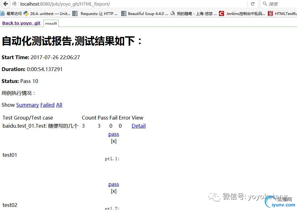

  四、报告展示
  1.运行完之后,在左侧工程下会生成一个HTML Report目录
  2.点开查看详情
  3.点开后,正常情况应该跟本地html浏览器打开是一样的。
  这里html格式丢失了,因为jenkins默认没有加载css样式,需要设置下。
