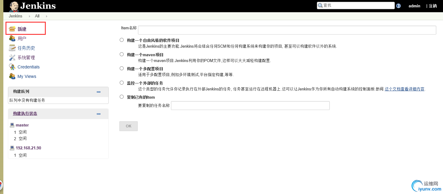

         新建job之前需要有一个版本控制软件,我们用的是svn。这里的版本控制软件不是重点,就不再多说了。需要注意的是:job命名最好不要用中文,具体原因,你懂的。         不多说了,上图: DSC0000.jpg          如图所示,点击新建按钮,进入如下界面。 DSC0001.jpg          因为我们新建的是一个项目的构建job,所以点击第一项然后单击下面的ok界面,job就新建成功了,Jenkins会自动跳转到job的配置界面。具体配置,详见下面的job配置。         新建视图

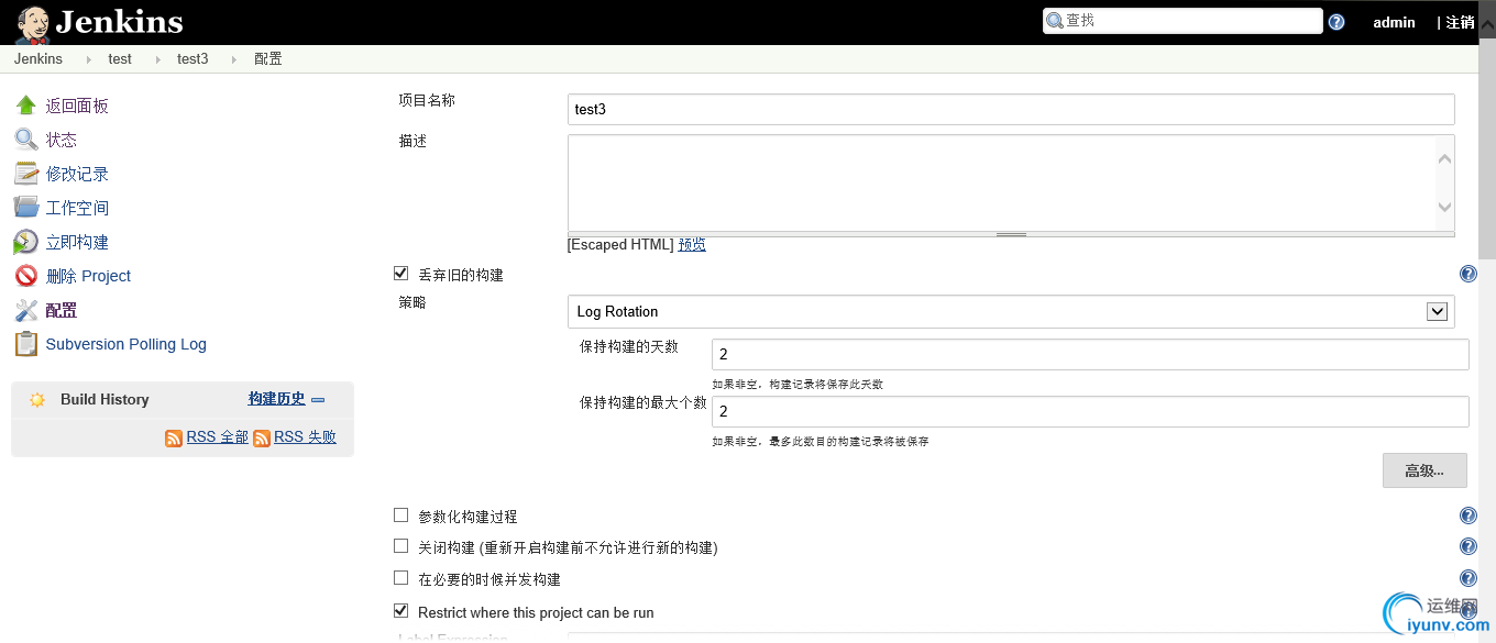

  这里说一下基本的配置,job新建完成后可以自动跳入配置页面,也可以在Jenkins页面通过点击job后面的小三角(鼠标放到job上以后会出现),点击,选择其中的配置选项进入job的配置页面。部分页面如下:

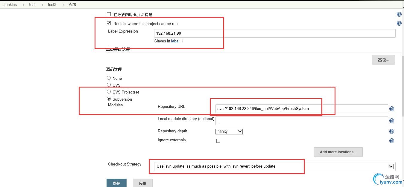

  在这里,可以按照自己的需要配置job的一些设置,对于选项不明白的可以单击最后面的问号出现该选项的详细解释。我介绍下我的配置,我选择了丢弃旧的构建,这样做可以让我们的Jenkins将一些旧的job自动删除掉,以避免占用特别大的硬盘空间。
  还有,配置了子节点。这里的子节点需要提前配置好,然后选择后输入子节点的ip可以让Jenkins在子节点中进行构建,减轻主节点的压力。如果没有子节点,可以直接不选择该项。
         源码
  源码管理,在这里,我们是用svn控制的版本,我就介绍下Jenkins中svn如何配置。选中subversion选项,在新出现的界面中输入svn的URL地址。将最后的更新选项use svn update' as much as possible,with' svn  revert' before update。源代码库浏览器,可以直接用自动的就好。
