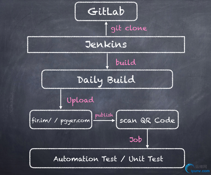

  • 5.完整的持续集成流程

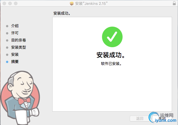

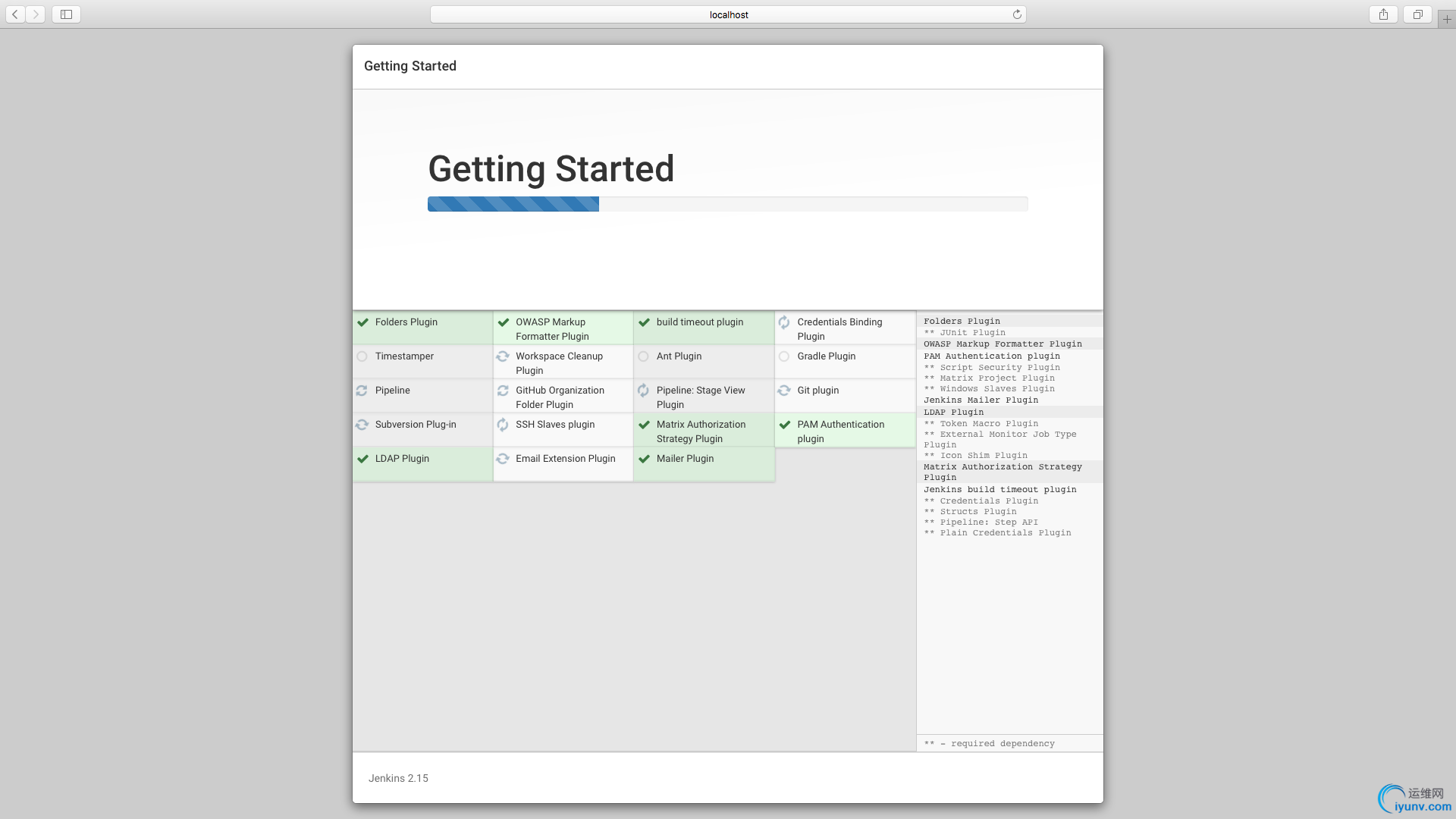

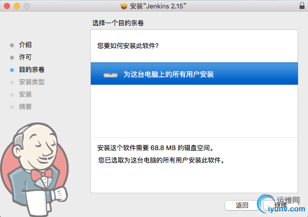

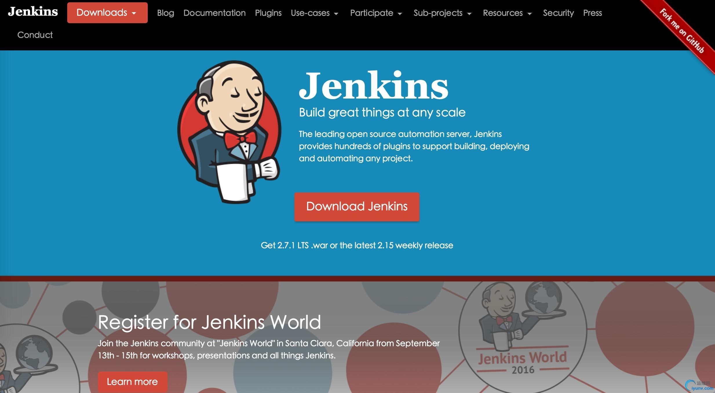

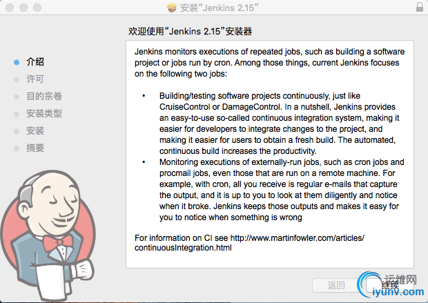

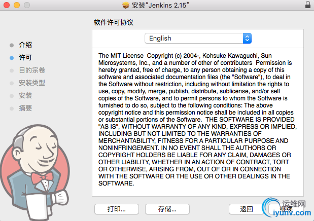

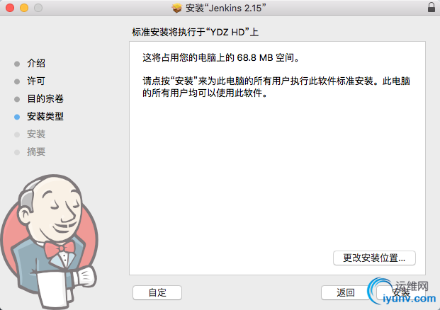

DSC0001.jpg   以下的例子以2016-07-24 22:35的Weekly>  我们来开始安装Jenkins。从官网https://jenkins.io/ 上下载最新的pkg安装包。

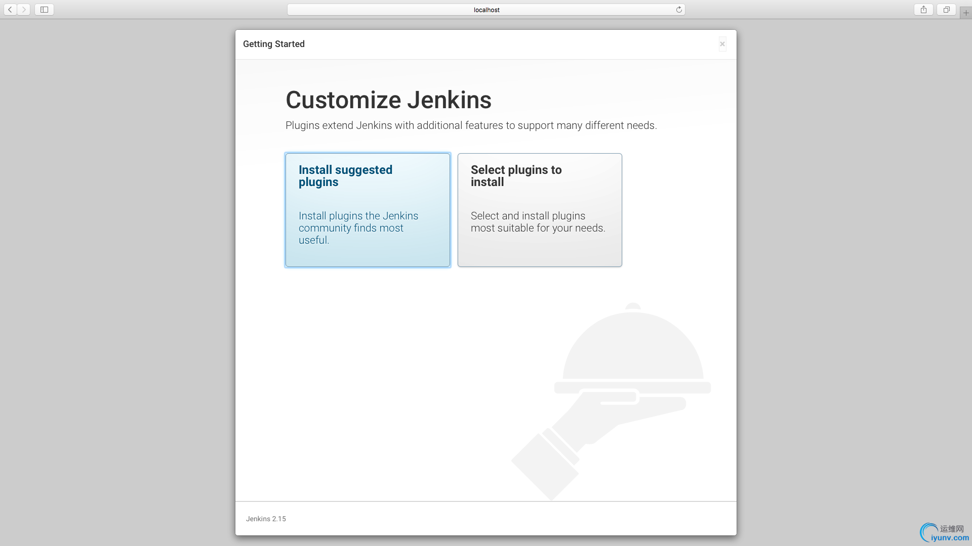

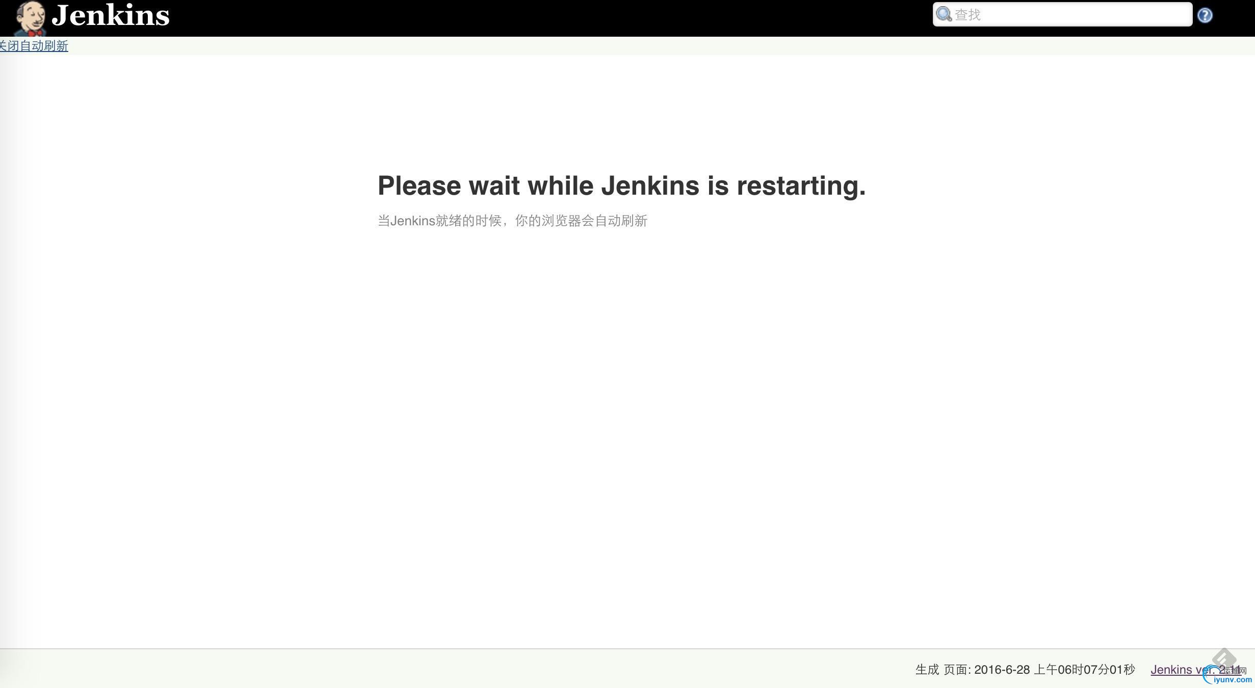

  也可以下载jenkins.war, 然后运行Java -jar jenkins.war,进行安装。
  安装完成之后,Safari可能会自动打开,如果没有自动打开,打开浏览器,输入http://localhost:8080

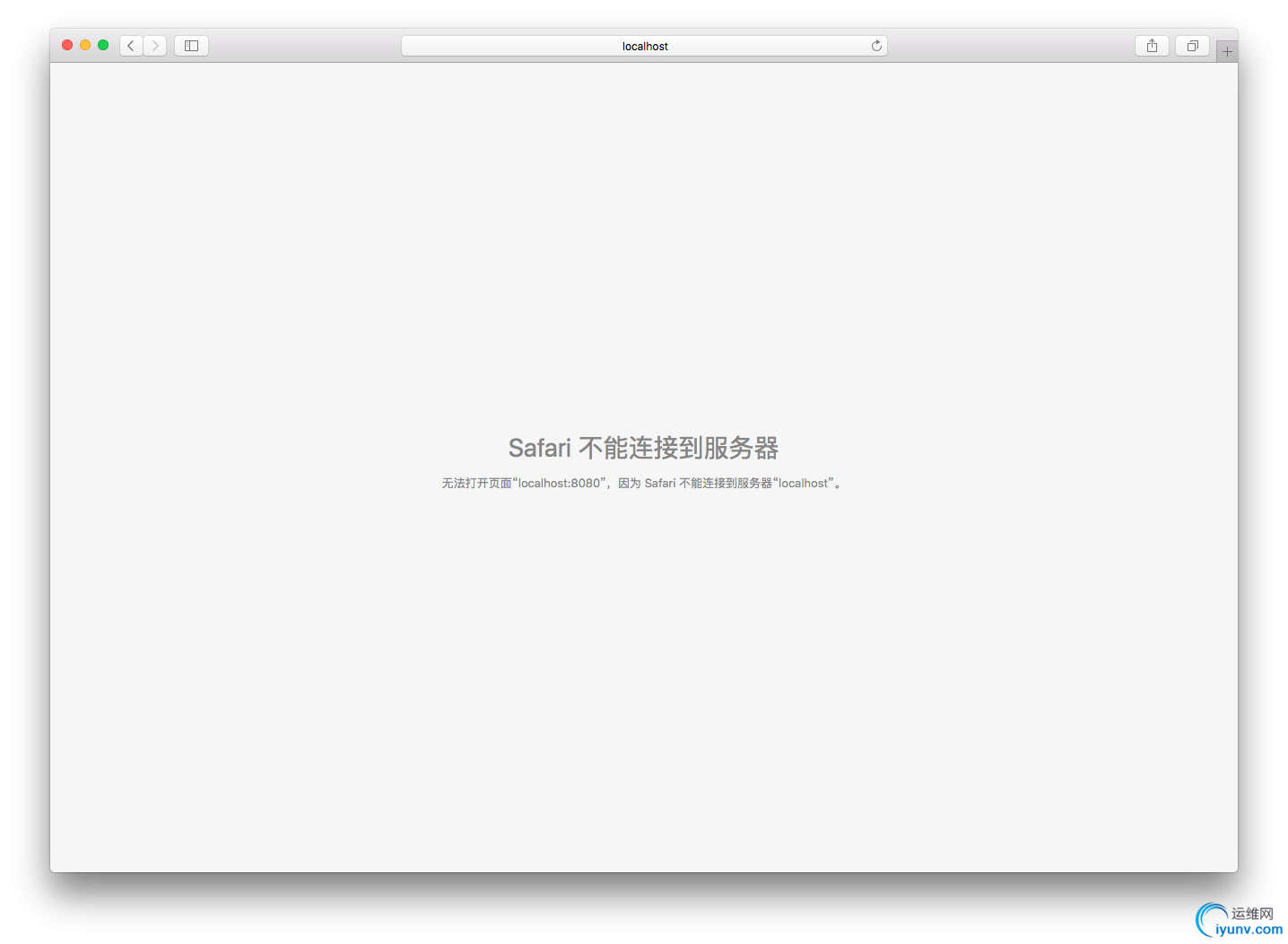

DSC0008.jpg   这个时候可能会报一个错误。如果出现了这面的问题。出现这个问题的原因就是Java环境有问题,重新Java环境即可。

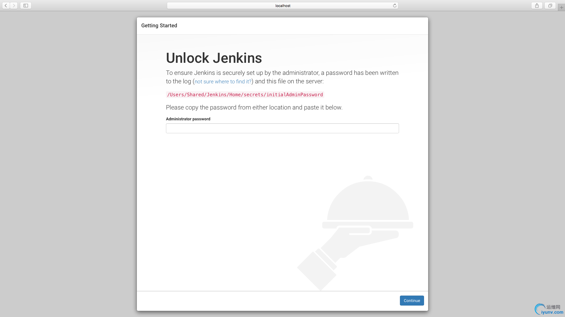

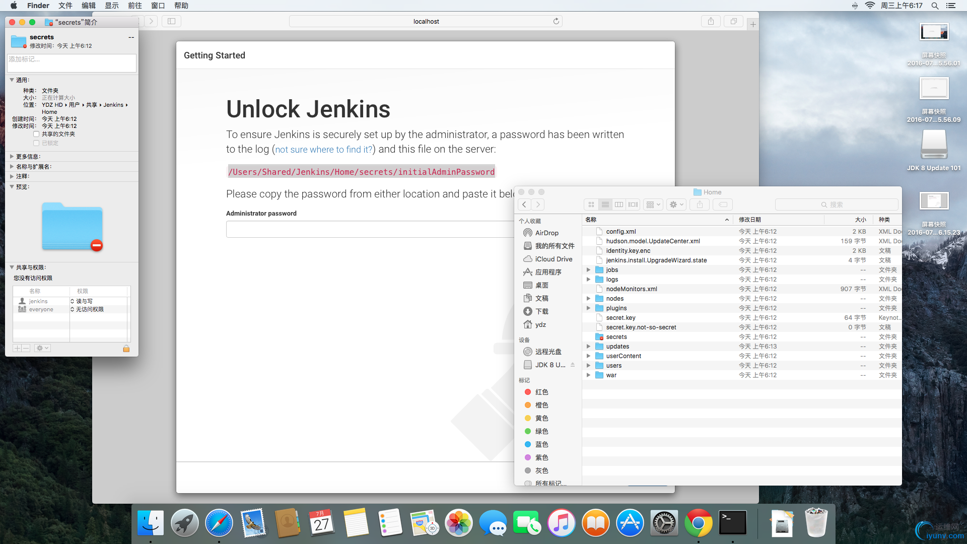

  这个时候如果你重启电脑会发现Jenkins给你新增了一个用户,名字就叫Jenkins,不过这个时候你不知道密码。你可能会去试密码,肯定是是不对的,因为初始密码很复杂。这个时候正确做法是打开http://localhost:8080 会出现下图的重设初始密码的界面。
DSC0009.jpg   按照提示,找到/Users/Shared/Jenkins/Home/ 这个目录下,这个目录虽然是共享目录,但是有权限的,非Jenkins用户/secrets/目录是没有读写权限的。
DSC00011.jpg   打开initialAdminPassword文件,复制出密码,就可以填到网页上去重置密码了。如下图

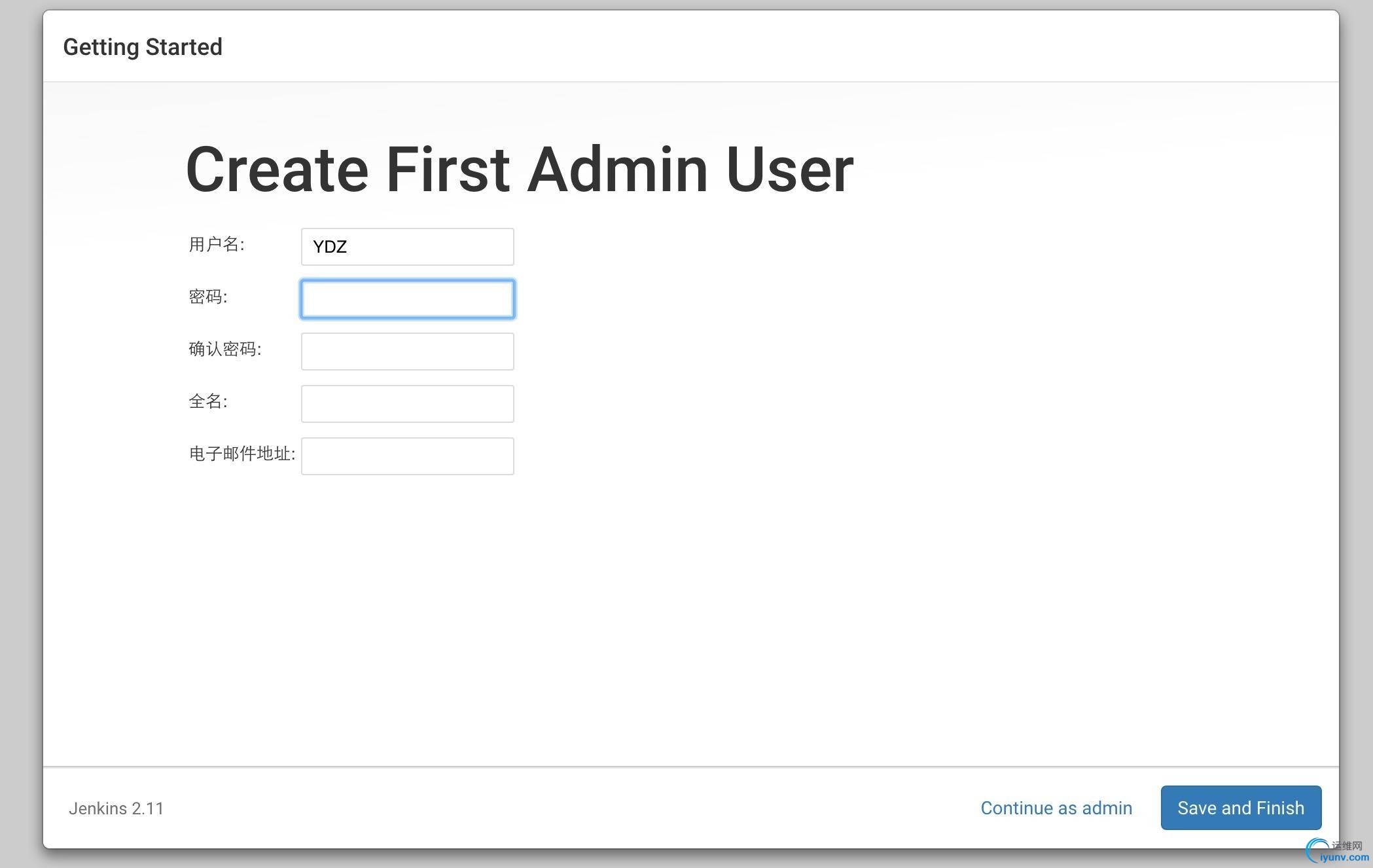

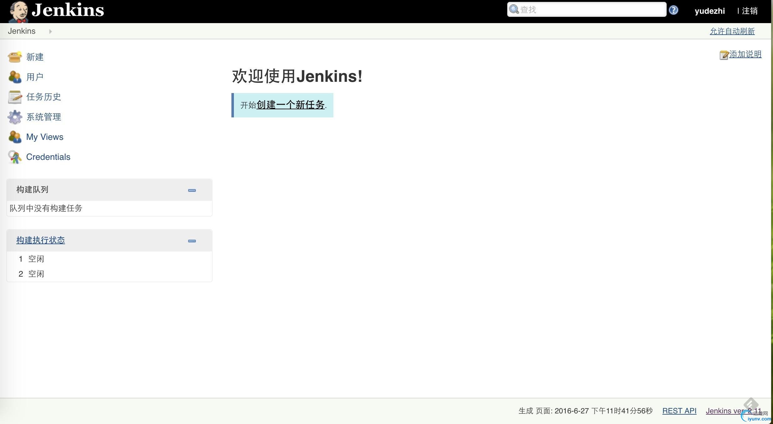

DSC00018.jpg   一路安装过来,输入用户名,密码,邮件这些,就算安装完成了。

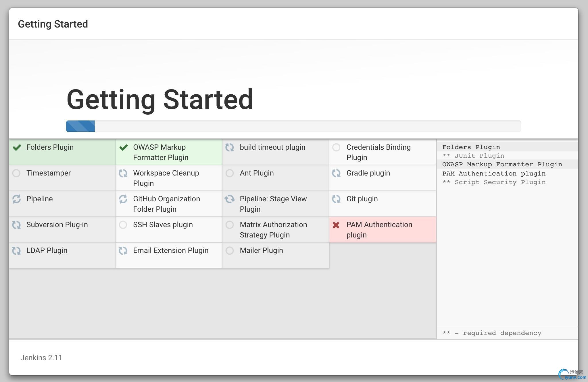

  还是继续登录localhost:8080 ,选择“系统管理”——“管理插件”,我们要先安装一些辅助插件。
  安装GitLab插件
  因为我们用的是GitLab来管理源代码,Jenkins本身并没有自带GitLab插件,所以我们需要依次选择 系统管理->管理插件,在“可选插件”中选中“GitLab Plugin”和“Gitlab Hook Plugin”这两项,然后安装。
  安装Xcode插件
  同安装GitLab插件的步骤一样,我们依次选择系统管理->管理插件,在“可选插件”中选中“Xcode integration”安装。

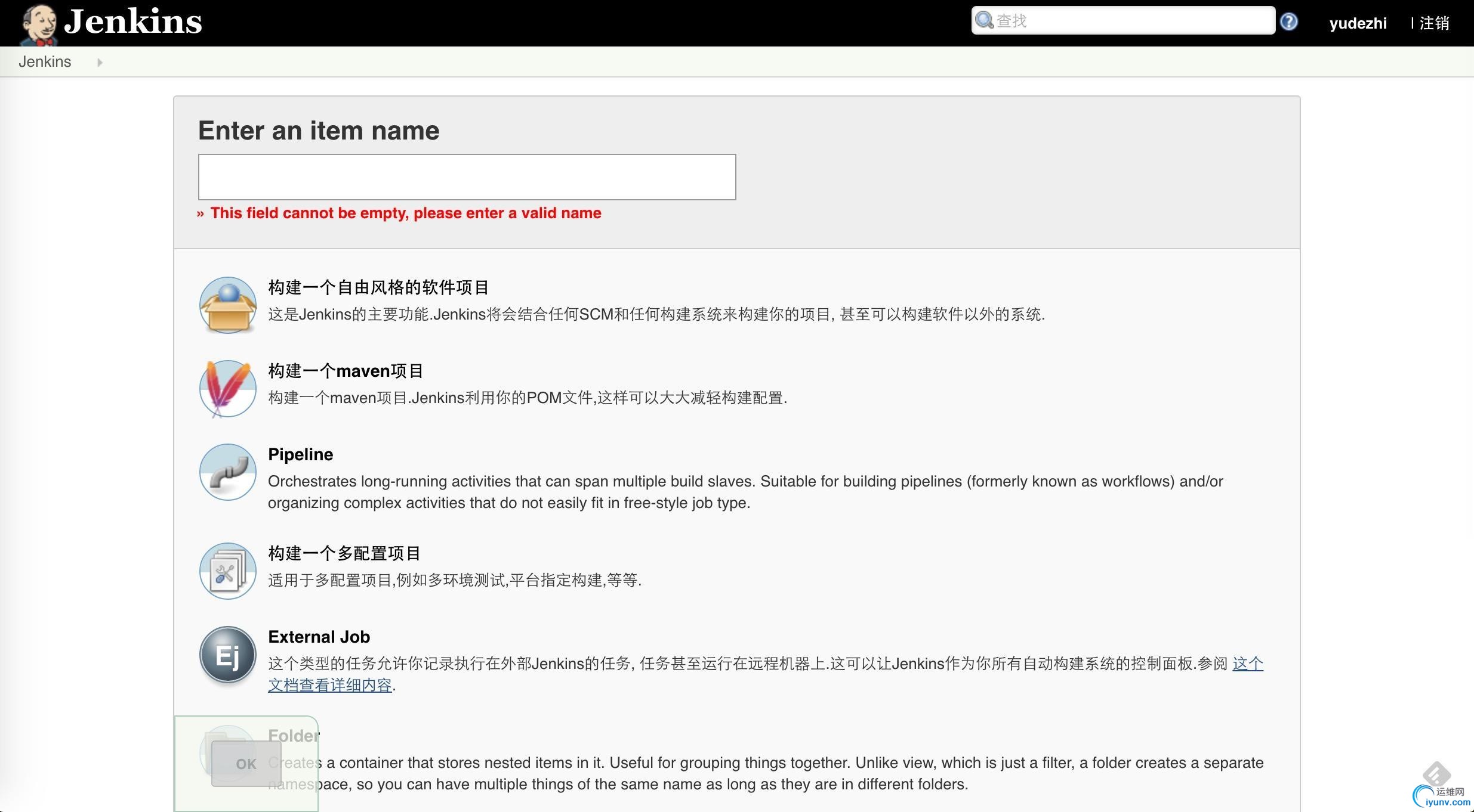

  安装完了这个,我们就可以配置一个构建项目了。

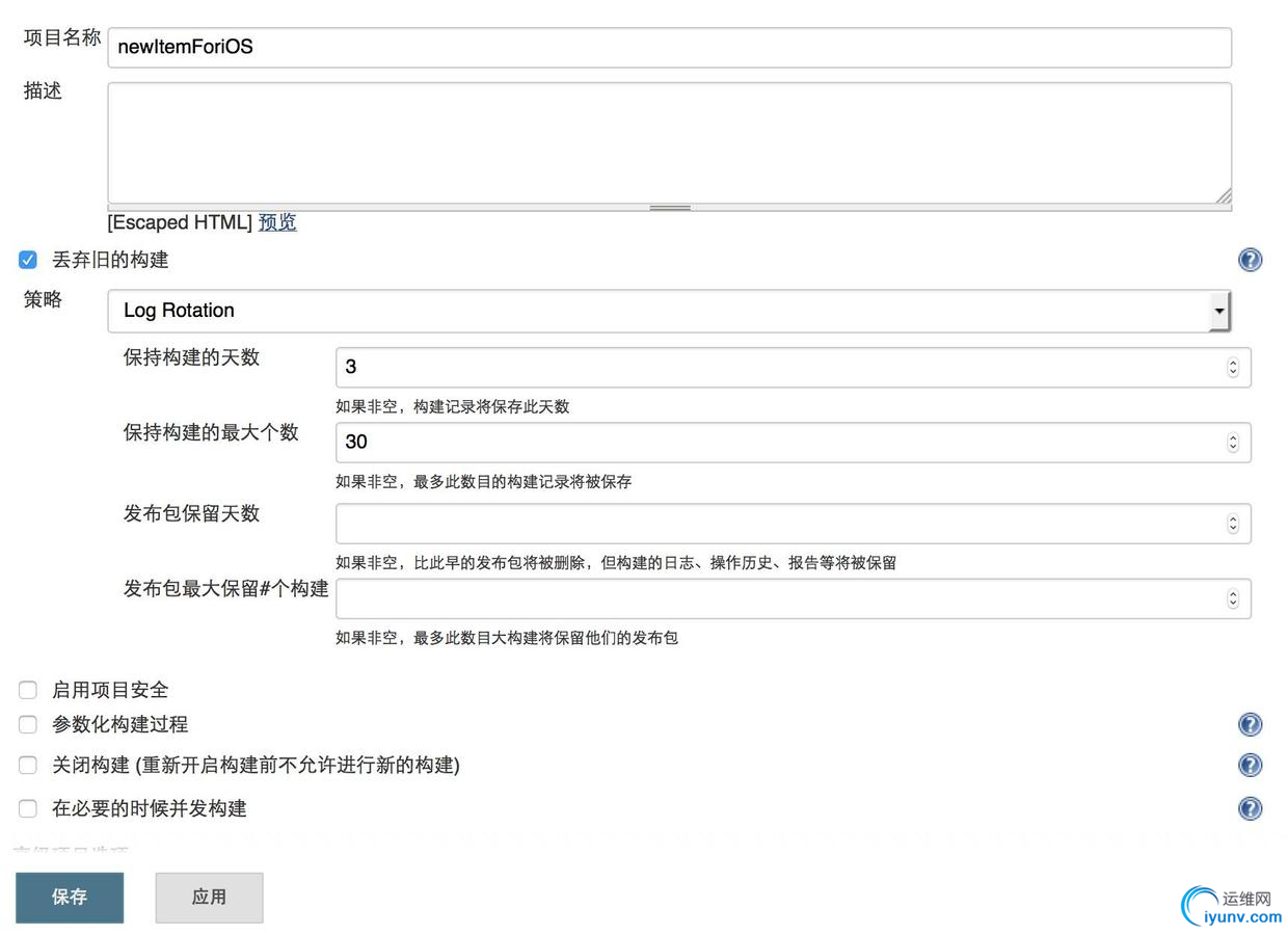

DSC00020.jpg   点击新建好的项目,进来配置一下General参数。
DSC00021.jpg   这里可以设置包的保留天数还有天数。

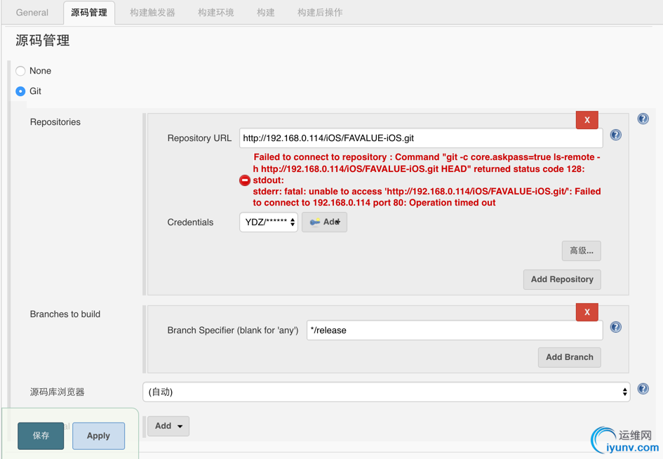

  接着设置源码管理。

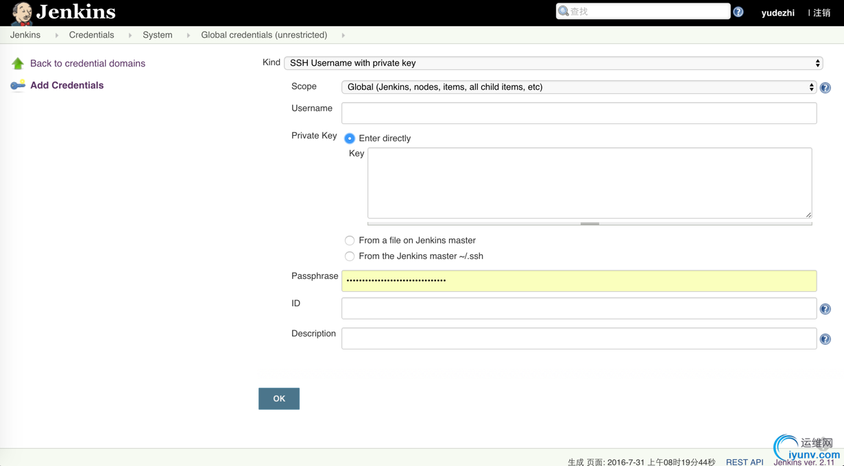

  由于现在我用到的是GitLab,先配置SSH Key,在Jenkins的证书管理中添加SSH。在Jenkins管理页面,选择“Credentials”,然后选择“Global credentials (unrestricted)”,点击“Add Credentials”,如下图所示,我们填写自己的SSH信息,然后点击“Save”,这样就把SSH添加到Jenkins的全局域中去了。
DSC00022.jpg   如果正常的配置正确的话,是不会出现下图中的那段红色的警告。如果有下图的提示,就说明Jenkins还没有连通GitLab或者SVN,那就请再检查SSH Key是否配置正确。

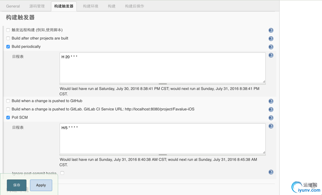

DSC00023.jpg   构建触发器设置这里是设置自动化测试的地方。这里涉及的内容很多,暂时我也没有深入研究,这里暂时先不设置。有自动化测试需求的可以好好研究研究这里的设置。
  不过这里有两个配置还是需要是配置的
  Poll SCM (poll source code management) 轮询源码管理
  需要设置源码的路径才能起到轮询的效果。一般设置为类似结果: 0/5 每5分钟轮询一次
  Build periodically (定时build)
  一般设置为类似: 00 20 * 每天 20点执行定时build 。当然两者的设置都是一样可以通用的。
  格式是这样的
  分钟(0-59) 小时(0-23) 日期(1-31) 月(1-12) 周几(0-7,0和7都是周日) 更加详细的设置看这里

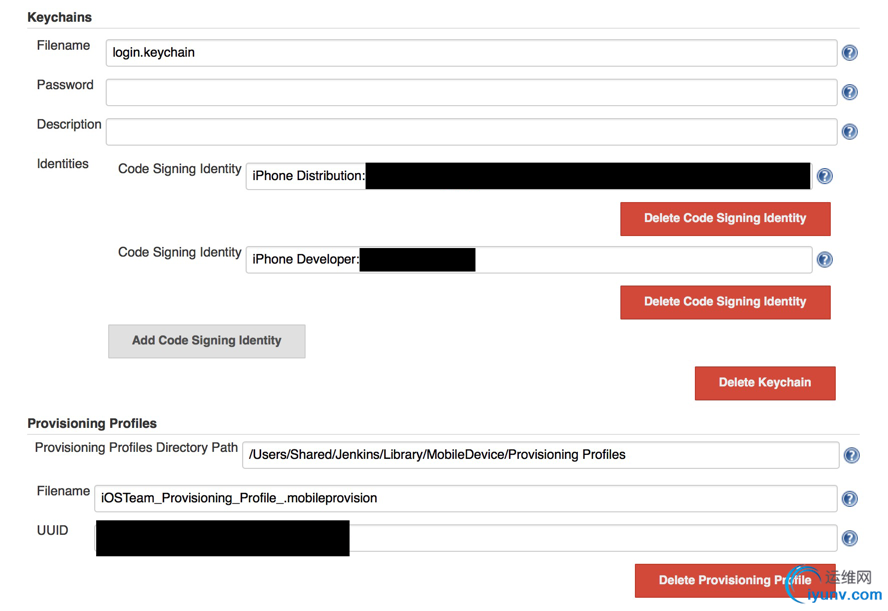

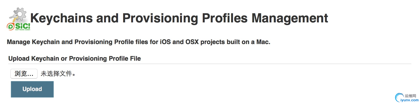

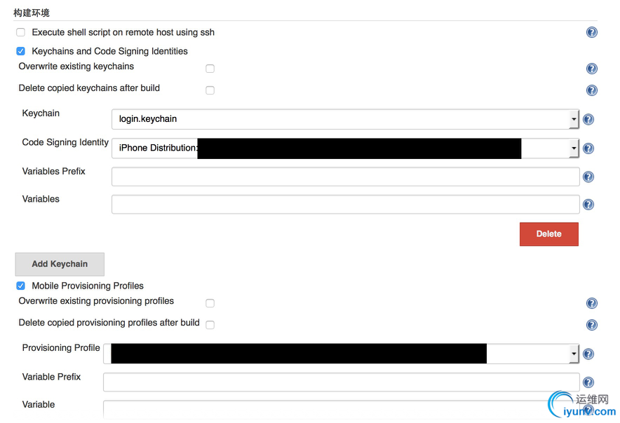

  iOS打包需要签名文件和证书,所以这部分我们勾选“Keychains and Code Signing>  这里我们又需要用到Jenkins的插件,在系统管理页面,选择“Keychains and Provisioning Profiles Management”。
  进入Keychains and Provisioning Profiles Management页面,点击“浏览”按钮,分别上传自己的keychain和证书。上传成功后,我们再为keychain指明签名文件的名称。点击“Add Code Signing>
  注意:我第一次导入证书和Provisioning Profiles文件,就遇到了一点小“坑”,我当时以为是需要证书,但是这里需要的Keychain,并不是cer证书文件。这个Keychain其实在/Users/管理员用户名/Library/keychains/login.keychain,当把这个Keychain设置好了之后,Jenkins会把这个Keychain拷贝到/Users/Shared/Jenkins/Library/keychains这里,(Library是隐藏文件)。Provisioning Profiles文件也直接拷贝到/Users/Shared/Jenkins/Library/MobileDevice文件目录下。
  这样Adhoc证书和签名文件就在Jenkins中配置好了,接下来我们只需要在item设置中指定相关文件即可。
  回到我们新建的item,找到构建环境,按下图选好自己的相关证书和签名文件。

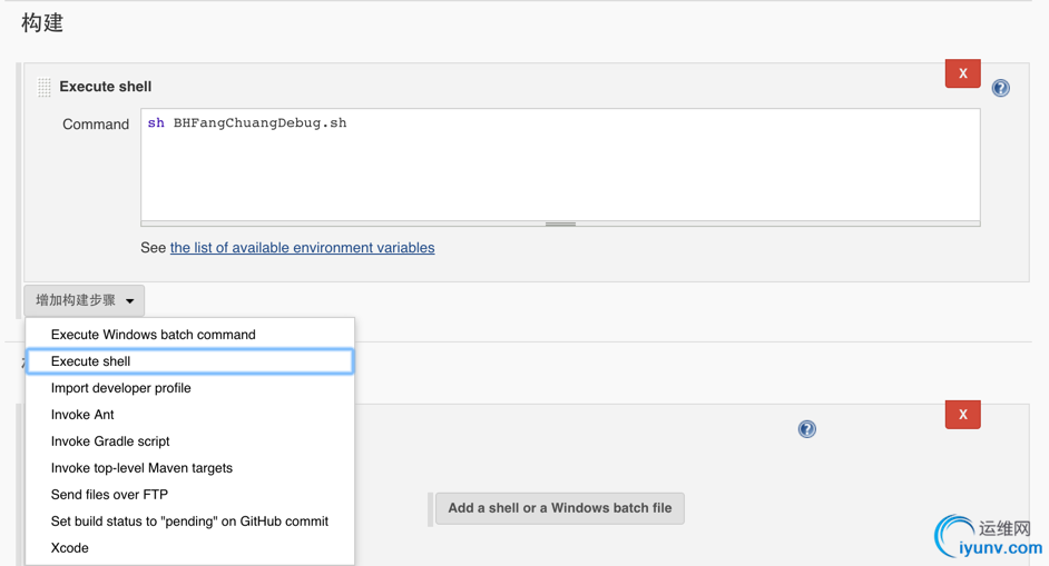

DSC00027.jpg   接下来在进行构建的设置
DSC00028.jpg   我们这里选择执行一段打包脚本。脚本在下一章节详细的讲解。

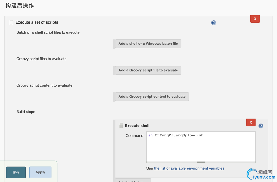

  构建后操作
DSC00029.jpg   这里我们选择Execute a set of scripts,这里也是一个脚本,这个脚本用来上传自动打包好的ipa文件。脚本在第四章节有详细的讲解。
  至此,我们的Jenkins设置就全部完成了。点击构建,就会开始构建项目了。

curl -F "file=@${IPA_PATH}" -F "uKey=${uKey}" -F "_api_key=${apiKey}" http://www.pgyer.com/apiv1/app/upload
五. 完整的持续集成流程
  经过上面的持续化集成,现在我们就拥有了如下完整持续集成的流程

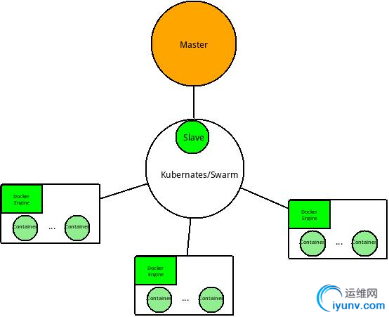

六. Jenkins + Docker
  关于Jenkins的部署,其实是分以下两种:
  单节点(Master)部署
  这种部署适用于大多数项目,其构建任务较轻,数量较少,单个节点就足以满足日常开发所需。
  多节点(Master-Slave)部署
  通常规模较大,代码提交频繁(意味着构建频繁),自动化测试压力较大的项目都会采取这种部署结构。在这种部署结构下,Master通常只充当管理者的角色,负责任务的调度,slave节点的管理,任务状态的收集等工作,而具体的构建任务则会分配给slave节点。一个Master节点理论上可以管理的slave节点数是没有上限的,但通常随着数量的增加,其性能以及稳定性就会有不同程度的下降,具体的影响则因Master硬件性能的高低而不同。
  但是多节点部署又会有一些缺陷,当测试用例变得海量以后,会造成一些问题,于是有人设计出了下面这种部署结构,Jenkins + Docker
DSC00034.jpg   由于笔者现在的项目还处于单节点(Master)部署,关于多节点(Master-Slave)部署也没有实践经验,改进版本的Docker更是没有接触过,但是如果有这种海量测试用例,高压力的大量复杂的回归测试的需求的,那推荐大家看这篇文章。
