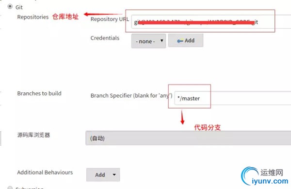

  配置git仓库
  如果安装了git插件,在源码管理会出现Git,选中之后:
  Repositories -> https://github.com/openproject/ganchai, 如果是ssh还要配置Credentials。
  Branch -> */master,选定一个要编译的分支代码。
  如下:

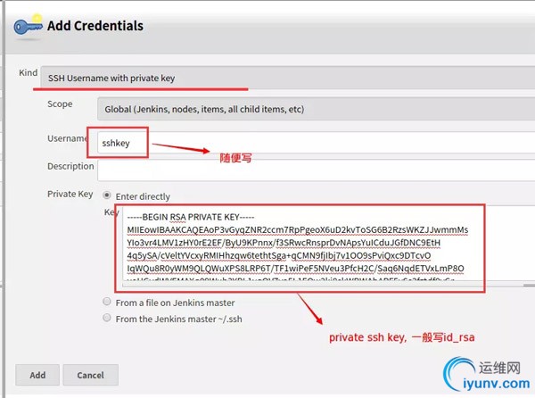

DSC0000.jpg DSC0001.jpg   如果是私有的仓库(比如git://xxxxx.git),点击Credentials – Add,弹出对话框,配置sshkey最简单了:

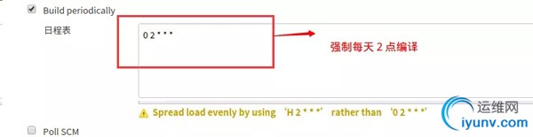

  在构建触发器中,有两种自动拉取代码并编译的策略:
  1. 设置Poll SCM,设置定时器,定时检查代码更新,有更新则编译,否则不编译(我暂时用的是这个)。
  2.也可以设置Build periodically,周期性的执行编译任务。

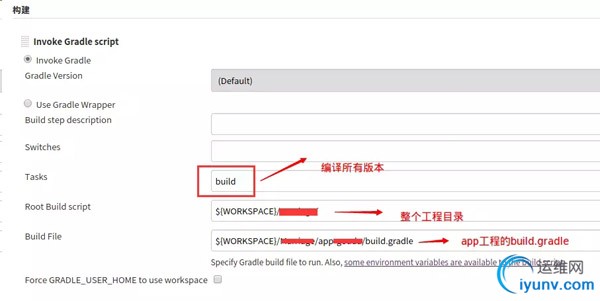

  配置gradle – android专用
  请ios的朋友们请飘过.
  如果安装gradle插件成功的话,应该会出现下图的Invoke Gradle script,配置一下:
  ${WORKSPACE}表示当前job下的workspace目录,主要是存放代码。更多的环境变量请参考文末附录。
  这样,就能自动在project下的app的build/outputs/apk下生成相应的apk.
