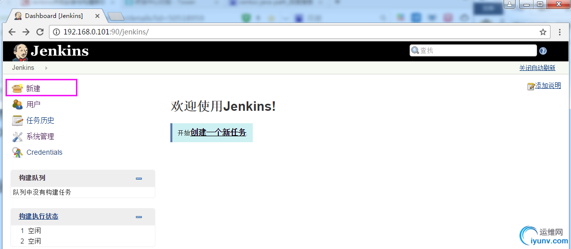

  一、打开jenkins首页,点击新建项目

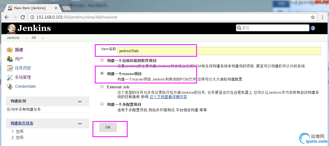

  二、输入Item名称,选择maven项目,点击ok

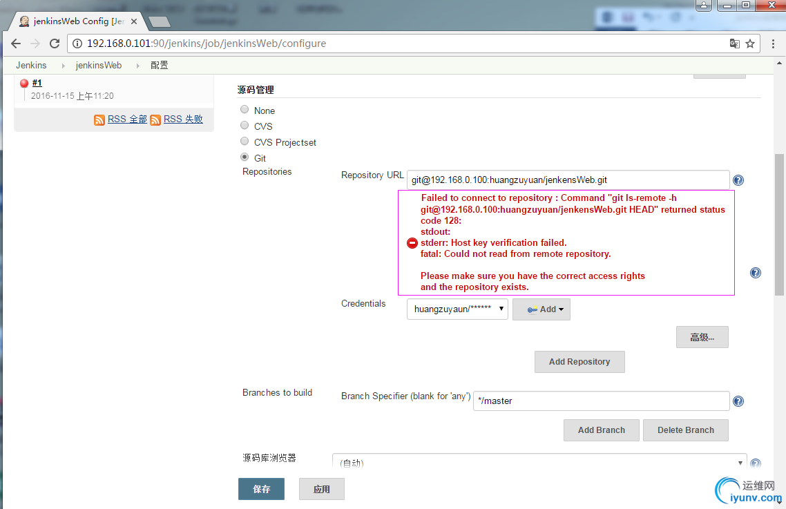

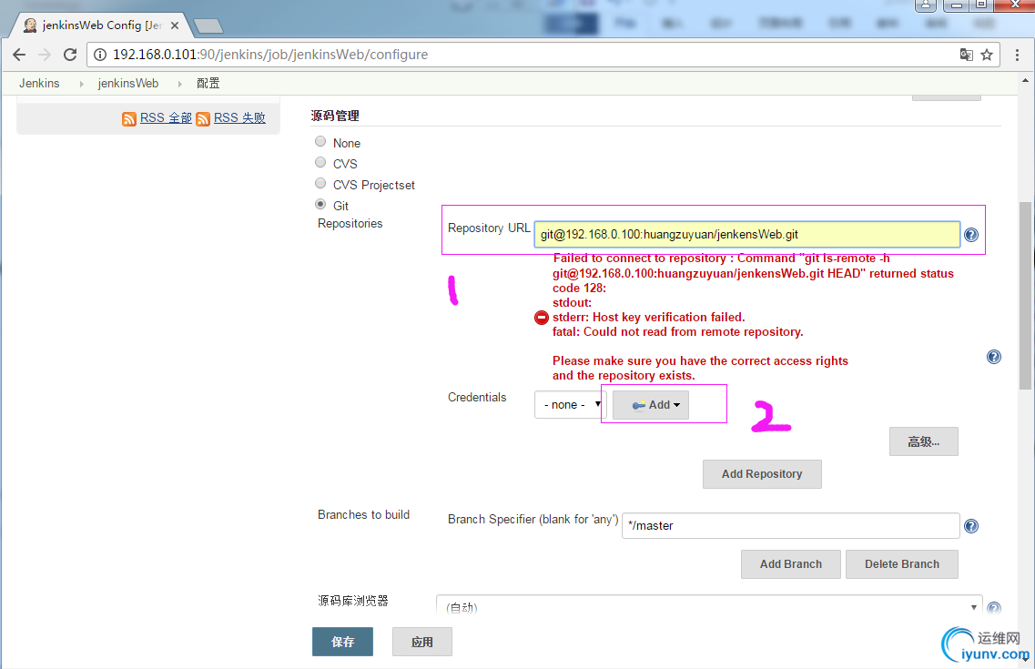

  三、配置git。配置后jenkins可自动从指定的git抓取master分支上最新的代码
  四、点击add,配置git用户名和密码
  五、如果出现下图错误,则证明本机没有配置git ssh key
  解决上述ssh key问题,可参考以下教程链接
  http://www.iyunv.com/Linux/2014-10/108080.htm

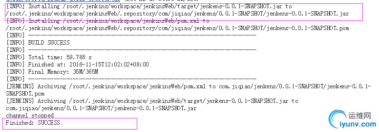

  六、点击保存,至此已经可以实现jenkins从git抓取最新的master分支代码。点击立即构建。
  点击consoleoutput可看控制台输出信息。如果在这步还报下图错误,这是因为在know_hosts中没有访问git机器的记录。
  解决办法:在Linux下git clone访问一次git 所在的机器的项目,如下图。如果你没有出现这个错误,请忽略。
  再次启动,点击console output可看到成功启动的信息。
  八、至此已完成本教程的第二部分的第一步曲,jenkins从git抓取最新项目然后自动构建打包的过程。从控制台信息中可看出jenkins已经将打好的jar包放在了/root/.jenkins/workspace/..工作空间中。如果你看到了这个图,证明前面的配置都是正确的,可以接着往下走。
