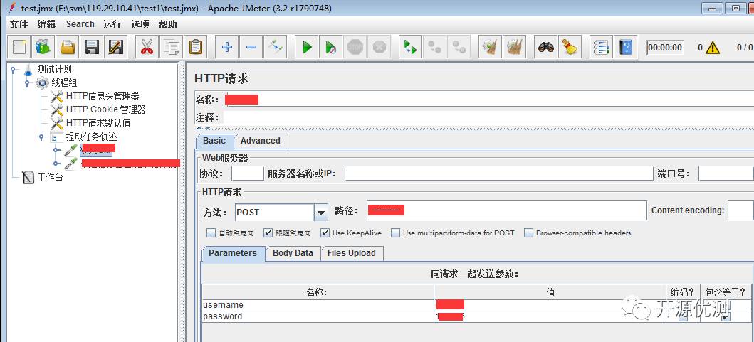

1、首先要准备一个可以工作的jmeter脚本,即可以完整的实现一个业务流程的脚本,并上传到svn工程下(以svn为例)。

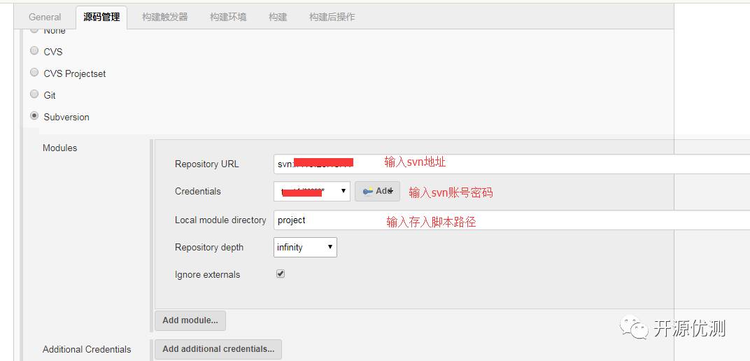

1、jenkins首页,点击"新建Item",跳转到输入job名称页面,输入job名称,并选择"构建一个自由风格的软件项目",点击“保存”。

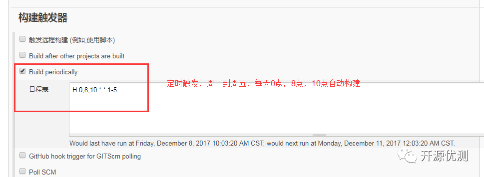

3、构建触发器:勾选Build periodically,设置定时自动构建,如下图:

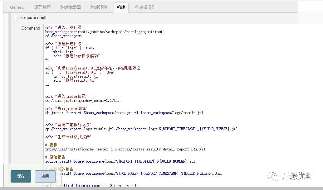

4、构建:这里我们添加一个Execute shell,脚本如下(以Linux环境下为例):
echo "进入我的目录"
  base_workspace=/root/.jenkins/workspace/test1/project/test1 cd $base_workspace
echo "创建日志目录"
  if [ ! -d "logs" ]; then mkdir logs echo "创建logs目录成功" fi
echo "判断logs/result.jtl是否存在,存在则删除之"
  if [ -f "logs/result.jtl" ]; then rm -rf logs/result.jtl echo "删除result.jtl" fi
echo "进入jmeter目录"
  cd /home/jmeter/apache-jmeter-3.3/bin sh jmeter.sh -n -t $base_workspace/test.jmx -l $base_workspace/logs/result.jtl
echo "备份当前执行记录"
  cp $base_workspace/logs/result.jtl $base_workspace/logs/${REPORT_TIMESTAMP}_${BUILD_NUMBER}.jtl
echo "生成html格式报告"
  tmpl=/home/jmeter/apache-jmeter-3.3/extras/jmeter-results-detail-report_LYM.xsl source_result=$base_workspace/logs/${REPORT_TIMESTAMP}${BUILD_NUMBER}.jtl target_result=$base_workspace/logs/${JOB_NAME}${REPORT_TIMESTAMP}_${BUILD_NUMBER}.html xsltproc $tmpl $source_result > $target_result

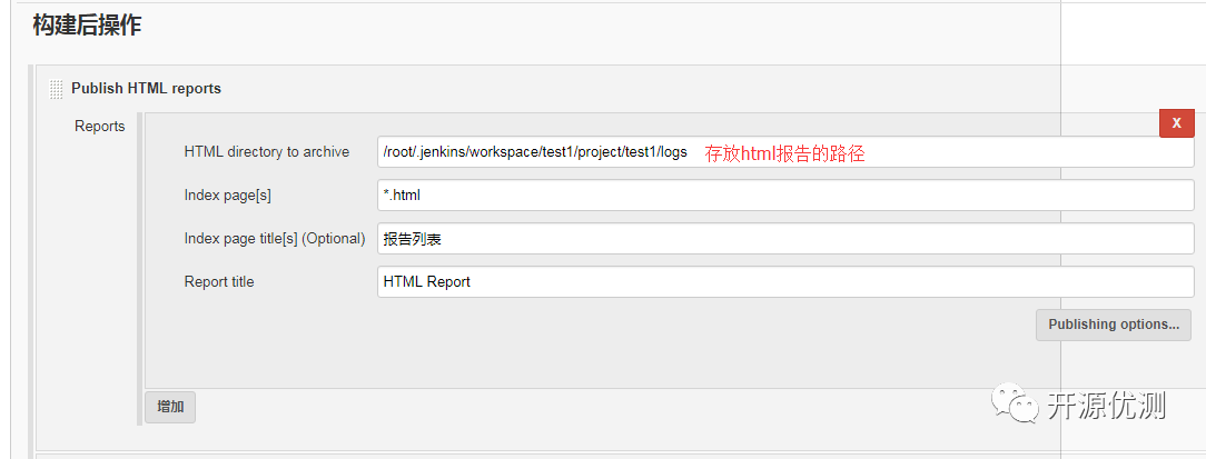

1)添加“Publish HTML reports”,填写存放html报告的路径。

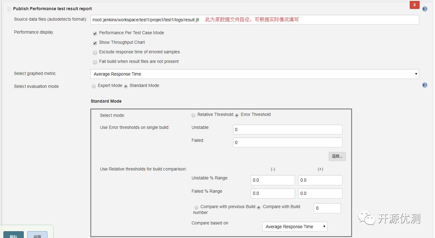

2)添加Publish Performance test result report,填写jtl文件路径,并设置各个配置项,如下图:

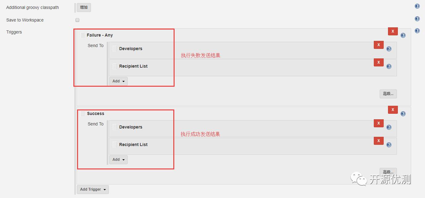

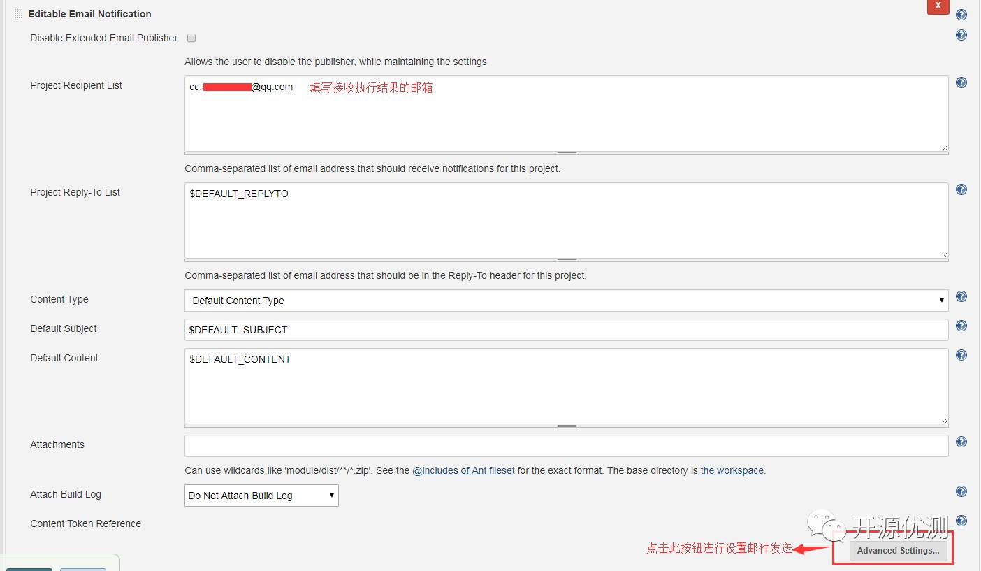

3、添加Editable Email Notificaion,设置邮件发送,Project Recipient List填写接收邮件的邮箱地址,若填写多个,则用逗号隔开,其他设置项保留默认值。
点击“Advanced Settings”按钮后,展开高级设置页面,设置执行失败或成功发送邮件。
以上设置成功后,点击“保存”即可。

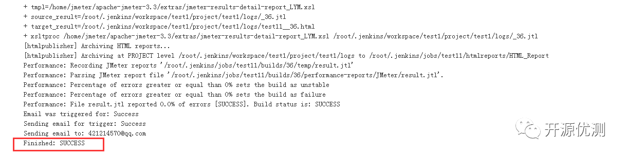

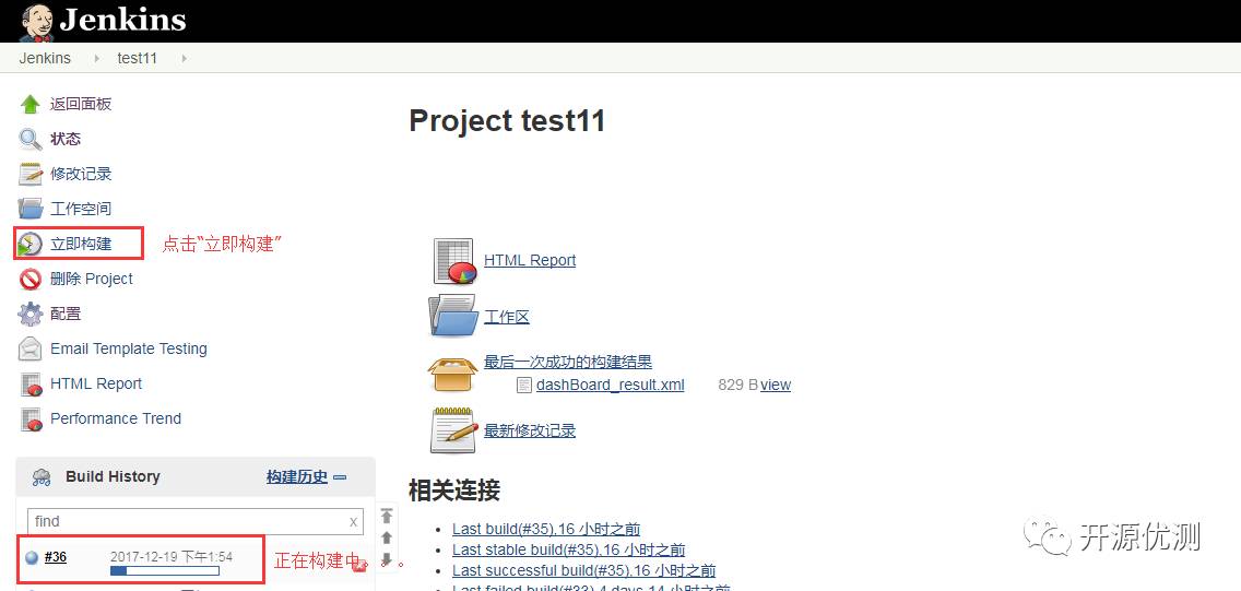

test1 job页面,点击“立即构建”,注意构建历史栏,显示job的构建进度,当进度条执行到100%即构建完成。
控制台显示SUCCESS,则说明构建成功啦。

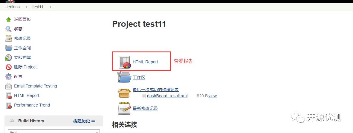

最后,我们可以通过HTML Report进入查看详细报告。
