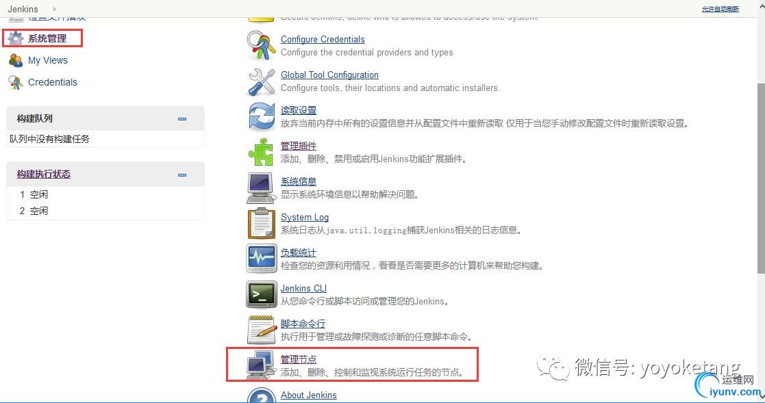

  1.打开需要配置的测试电脑(一定要在需要配置的机器上操作),浏览器输入jenkins地址
  2.系统管理-管理节点

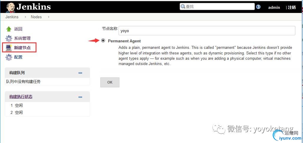

  3.新建节点,给节点命个名:yoyo
  选中Permanent Agent
  点OK

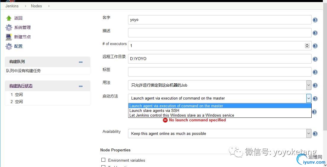

  二、配置节点
  1.远程工作目录:D:\YOYO
  --这个地址是测试机的jenkins的workspace工作目录,自己随便写个本机的路径
  2.用法
  --尽可能的使用这个节点:其它的job也能在这台机器上运行,如果只想运行测试自动化代码,就不选这个
  --只允许运行绑定到这台机器的Job:测试自动化的Job绑定这个机器后,就只能在这个机器运行了
  3.启动方法:
  --windows上启动方法最好通过Java web start来启动slave
  (如果没这个选项就看下一步)
  --linux上启动选:Launch slave agents via SSH
  4.如果有的话,启动方法勾选:Launch agents Java Web Start
  5.点Save保存之后,左边会多一个机器

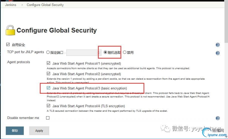

  三、Java web start
  1.windows上最稳的启动方法,选Java web start这个选项,如果没有的话,先去系统管理开启
  2.系统管理--Configure Global Security
  3.点开后,勾选‘随机选取’
  点开Agent Protocols选项,勾选Java Web Start Agent
  4.点Apply,再点保存按钮
  5.再回到上面的配置节点,启动方法,勾选Java web start

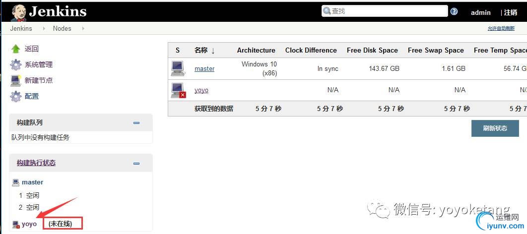

  四、启动Salve
  1.上面配置的节点是未在线状态,如:yoyo(未在线),这个时候是不能构建任务的

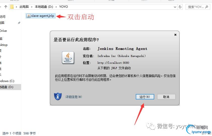

  2.点开它,本地安装slave-agent
  3.点上图的Launch按钮,会弹出下载提示,可以保存到本地电脑,放到上面新建的D:\YOYO目录,方便以后查找
  4.双击slave-agent.jnlp启动,启动后桌面上会多个图标
  5.回到jenkins首页后,这个节点就是在线状态了

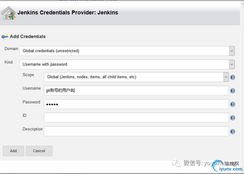

  3.Credentials点add添加git的账号和密码

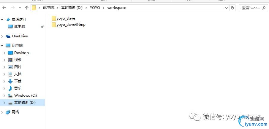

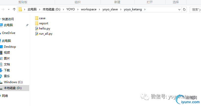

  3.最后保存后触发Job,打开本地电脑的D:\YOYO\workspace路径
  4.点开yoyo_slave这个Job名称,里面的代码就是从git上自动获取到的
