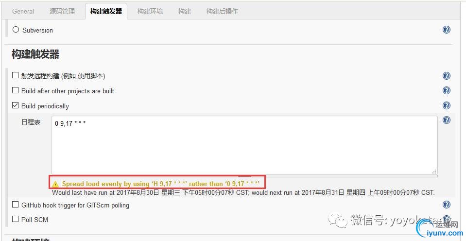

  二、Build periodically
  1.Build periodically:周期性进行项目构建,这个是到指定的时间必须触发构建任务
  2.比如我想在每天的9点,17点,朝九晚五各构建一次,在Build periodically里设置如下
  3.上面红色字体:Spread load evenly by using ‘H 9,17 * * *’ rather than ‘0 9,17 * * *’,这句话大概意思就是说,用这个语法会比后后面那个好:H 9,17 * * *
  4.下一次构建时间是05时48分06秒,然后再下次是09时48分06秒

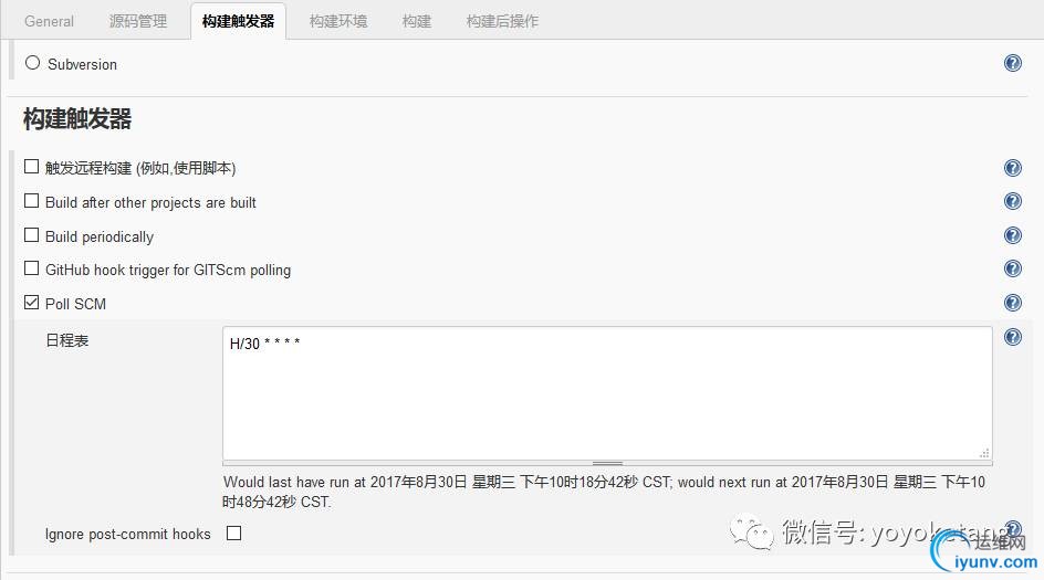

  二、Poll SCM
  1.Poll SCM:定时检查源码变更(根据SCM软件的版本号),如果有更新就checkout最新code下来,然后执行构建动作
  2.如果我想每隔30分钟检查一次源码变化,有变化就执行

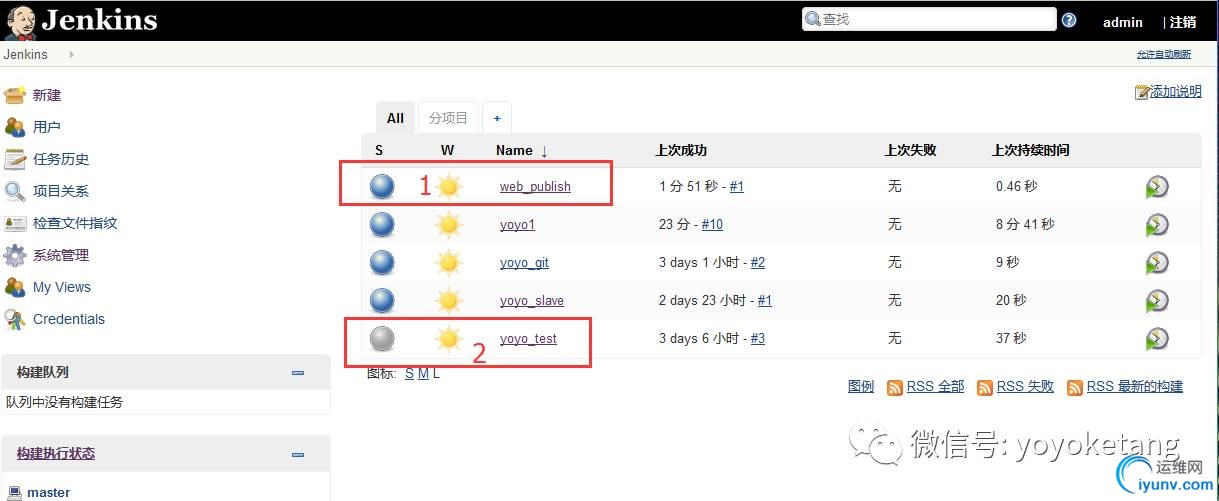

  三、Job关联
  1.举个案例场景,比如我下面Job1是web项目打包并发布的构建任务,我想每次打完包发布后,然后触发自动化测试Job2的构建。
  (当然发布后,一般会等几分钟才会完全加载完成,再下一次构建的时候,可以用python加个脚本sleep几分钟)

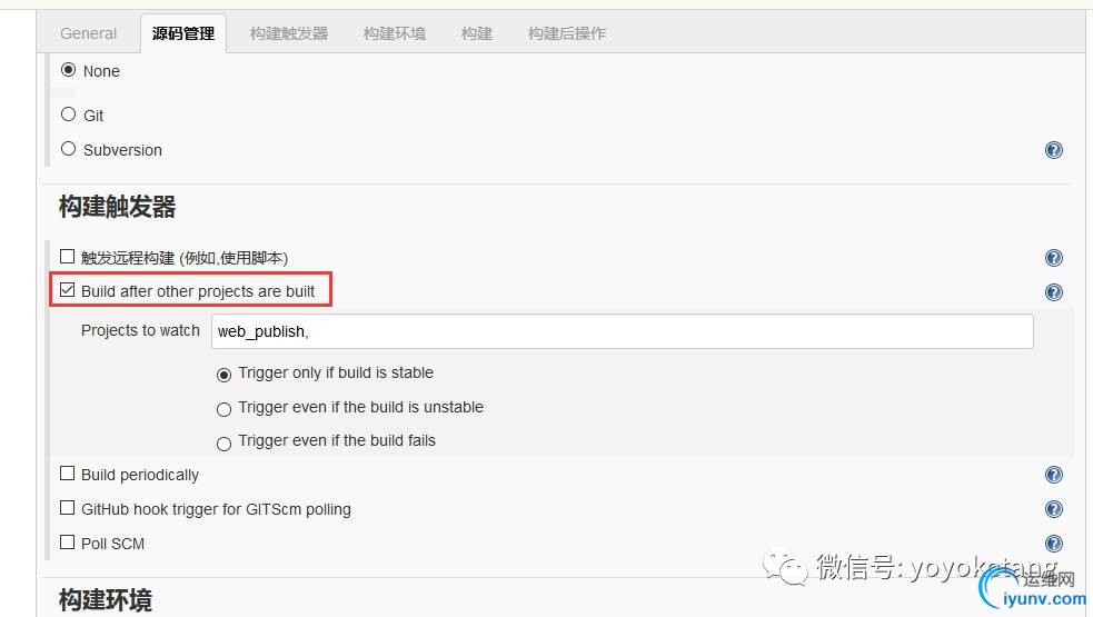

  2.构建触发器勾选Build after other projects are built,Projects to watch输入Job1的名称
  (这里可以输入多个依赖的jobs,多个job中间用逗号隔开)
  3.下面有三个选择,一般默认第一个就行
  Trigger only if build is stable:构建稳定时触发
  Trigger even if the build is unstable :构建不稳定时触发
  Trigger even if the build fails : 构建失败的时候触发
  4.上面设置好后,启动第一个Job完成后,就能接着启动第二个Job了
