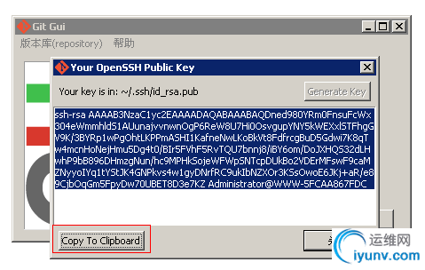

  鼠标右键 -> Git Gui
  帮助 -> Show SSH Key

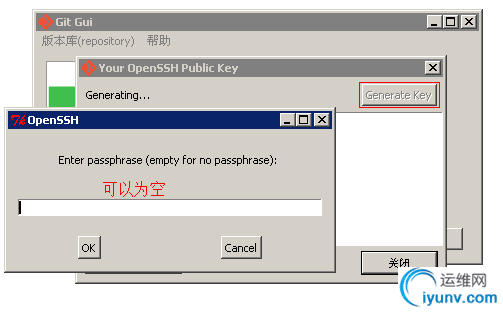

  点击 Generate Key,弹出一个对话框,提示输入 passphrase(密码短语),需要输入两次。意思就是以后提交数据到服务端,只要输入这个密码短语就可以了。这里可以为空,直接点OK,这样,以后就不需要输入任何密码。但建议还是要输入密码短语。
  复制 SSH Key 的公钥

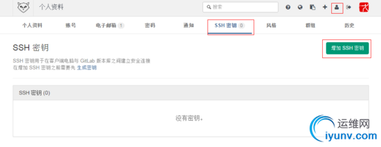

2.6 在 Gitlab 上配置 SSH Key
  配置好 SSH Key 以后提交代码,可以不用输入密码。点击右上角的资料设置 -> SSH 密钥 -> 增加 SSH 密钥
  粘贴刚刚复制的 SSH Key 公钥,标题为可选,不写会自动生成

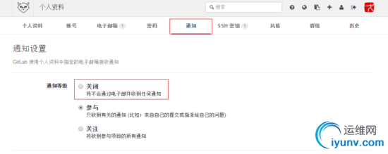

2.7.2 设置邮件通知
  如果不想收到邮件通知,可以设置关闭。但是建议开启邮件通知。

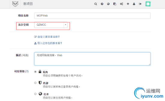

3.1.1 在 Gitlab 上执行创建新项目
  • 取一个恰当的名字。
  • 选择正确的命名空间。所有人都可以在自身用户名下建立新项目,但是群组命名空间下的项目只能由具有相应权限的人建立。
  • 填写详细的项目描述
  • 选择可见等级
  项目创建完成后,需要初始化,请保留该页面,在必要时复制项目的 SSH 地址

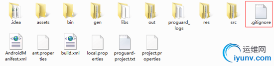

  在项目中,实际上有很多文件是不需要版本控制的,例如编译过程中生成的中间文件 .obj ,IDE 的配置文件(Intellj>.idea 文件夹),编译生成的文件(/out/ 和 /bin/ 文件夹),Python的.pyc文件,像这些类型的文件我们可以设置过滤,避免导致版本库很大。
  我们只要在项目的目录下,放一个 .gitignore 文件就可以了。
  这份 .gitignore 文件,排除了.idea/,out/,bin/ 文件夹,以及所有类型为 .pyc 的文件
  Github 上面有一个 .gitignore 模板的项目
  如果后续开发中有新类型的文件要排除,可以在文件上
右键 -> TortoisGit -> 删除并添加到忽略列表

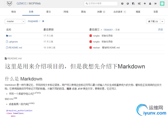

3.1.4 创建一份 README.md 文件
  README.md 文件用来填写项目的描述和说明,会直接显示在 Gitlab 的项目文件页面,方便直接查看项目的描述信息。
  .md 是 Markdown 格式的文件,关于 Markdown,可以查看 作业部落

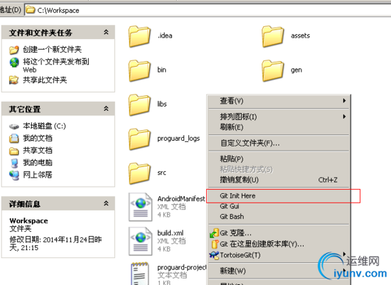

3.1.5 在自己的电脑上创建版本库
  在项目目录下
右键 -> Git init here
  这样就可以在当前文件夹创建一个 Git 版本控制的库,同时创建一个分支 master。
  该操作会在这个文件夹下自动创建一个 .git 的隐藏文件夹,所有关于版本控制的信息都放在这个文件夹下面的文件中。

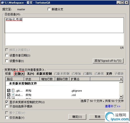

3.1.6 提交代码到本地版本库
右键 -> Git 提交
  选择要提交的文件,并填写描述信息

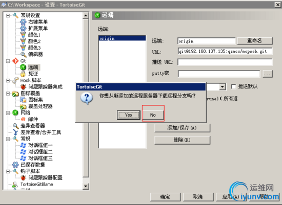

3.1.7 设置 remote
  将项目的 SSH 地址复制过来,并将默认的 remote 名称设置为 origin
  如果提示是否关闭获取标签,也选择 No

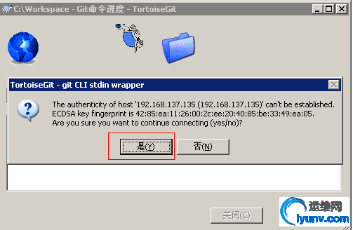

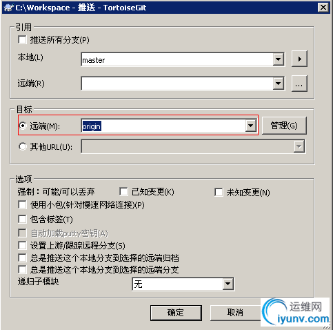

3.1.8 推送到服务器上的版本库(push to remote)

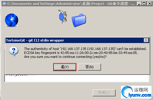

  如果提示该服务器主机是未知的,请选择是,添加到已知主机列表
  到这一步项目的代码库已创建完成,可以去 Gitlab 上查看项目

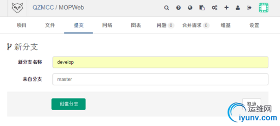

3.1.9 创建开发分支
  默认情况下,master 分支在 Gitlab 中是保护分支。保护分支只允许 Master 级别以上的用户才能 push 和 delete。而普通的开发人员(Developer 级别)是无法提交代码到 master分支的。
  这么设计的原因是:我们通常将 master 分支作为稳定版本发布的分支,在这个分支上的代码都是最新可用版本。而日常的开发,通常在开发分支 develop 上进行。等到功能稳定后,再由项目的管理员合并到 master 分支上。
  请在 Gitlab 中操作

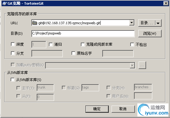

3.2.1 克隆项目
  在一个空白的项目文件夹下,右键 -> Git克隆。
  如果你已配好了SSH Key,请输入项目的SSH地址,这样就可以不用再输入密码。Git 支持 SSH 和 HTTP 的方式访问,这里也可以使用 HTTP 地址。
  如果提示该服务器主机是未知的,请选择 是 ,添加到已知主机列表

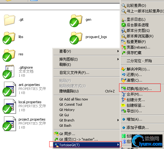

3.2.2 检出开发分支
  Git 克隆默认会检出 master 分支,但是我们需要在开发分支中工作。
  检查当前所在的分支
  注意:切换分支的时候,如果有未提交的内容,需要先提交,否则无法切换分支。如果不想提交可以用贮藏(stash)

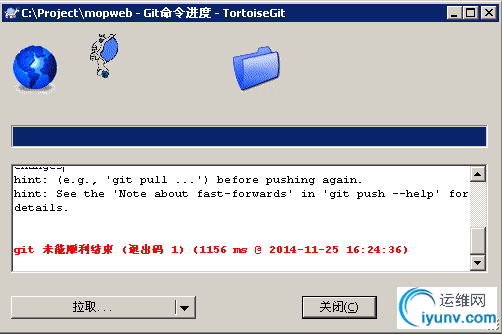

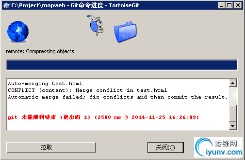

3.2.4 冲突与解决
  出现无法推送
  试试拉取,但拉取的时候出现冲突,Merge conflict in test.html
  这时候需要先解决冲突
  解决方法有两种,一种是打开冲突的文件,手动删除冲突标记
  上面那部分的内容是本地代码库,HEAD 所指向分支的代码,下面那部分的内容是服务器端代码库的内容
<<<<<<< HEAD  <pre>This is for test.</pre>
  <p><a>This is for test.</a></p>
  >>>>>>> 5f065407ecf91415f109c882119291f0be37b07a
  只需要决定最后的内容,然后删除冲突标记,例如,只剩下

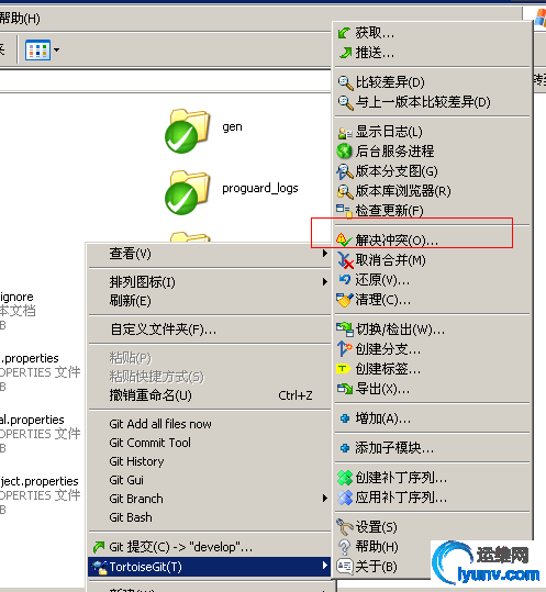

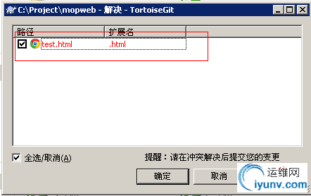

  删除完冲突标记后,需要右键空白的地方,点击 Git Add all files now
  另一种方法是使用 TorgoiseGit 的工具
  双击冲突的文件
  点击保存
  不管使用哪种方法,最后都要执行的两步操作是 提交 和 推送
  提交
  推送
  当成功推送到服务器的代码库后,冲突才算真正解决

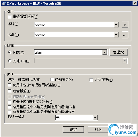

3.3.2 推送分支或标签到服务器的版本库
  使用推送命令,可以将本地版本库中的分支推送到服务器的版本库中。如果要推送标签,请勾选 包含标签 。
