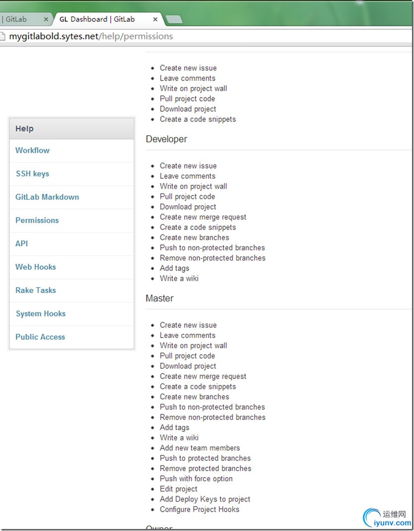

  管理员在建好的项目中加入开发人员。
  开发人员有相应的权限级别,分为Guest,Reporter,Developer,Master,等这几个角色,这几个角色的权限从低到高排列。
  Developer能够推送和删除没有保护的分支,Master可以对没有保护和有保护的分支进行操作。如图1所示。

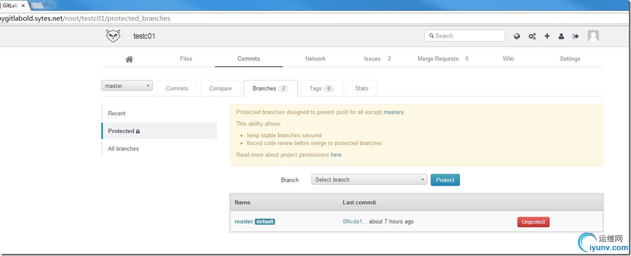

  1.管理员唐僧建好了一个项目,把孙悟空加入,并授予Developer角色权限,唐僧本身就是比孙悟空高一级的Master角色。唐僧在自己的电脑上设定好了master分支为受保护分支。

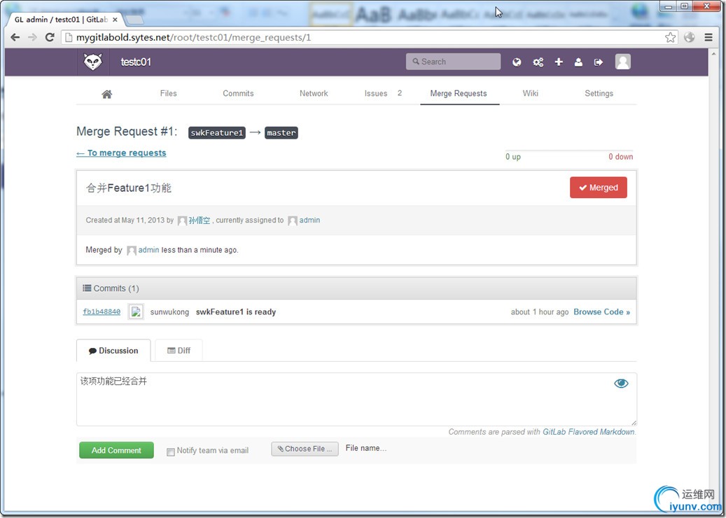

  孙悟空在Commit页面上浏览分支swkFeature1,然后向项目领导唐僧创建一个合并请求。
  3.这个合并请求除了唐僧可以登录gitlab上看到之外,还可以通过邮件方式看到。唐僧即使没有登录gitlab,只要他的邮箱支持手机邮箱等方式,

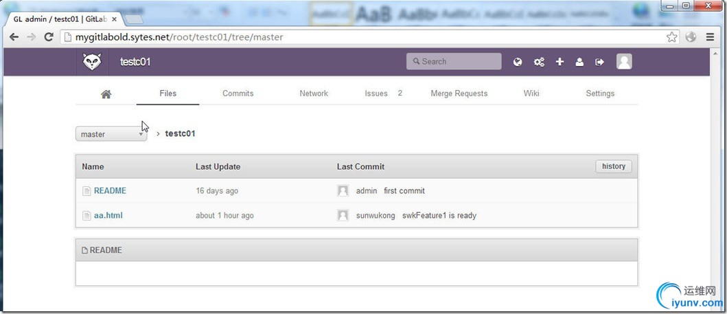

  这个时候,唐僧打开gitlab相应的项目,查看master分支的内容。发现服务器上面有了孙悟空提交的源代码了。
  唐僧可以在那个请求页面下关闭合并请求。gitlab合并请求有自动的功能,但是还是需要管理员唐僧获取下来,合并,测试是否有问题。不建议使用gitlab的自动合并功能。
  合并请求就被关闭了。
