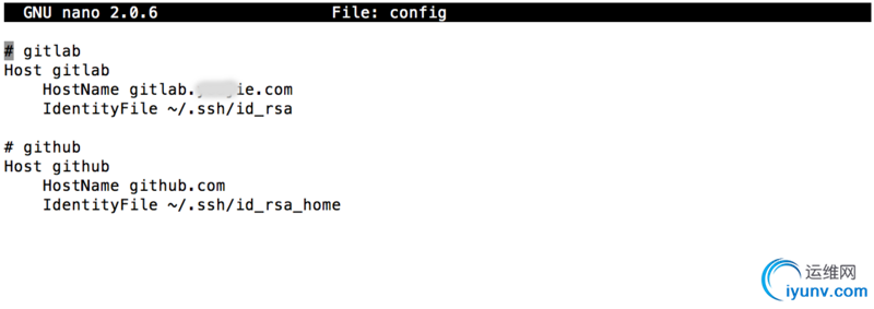

配置config
  在.ssh/目录下新建config文件:touch config,通过nano编辑器进行如下配置:
  其中Host对应的名称是一个别名,命名可以随意,用来进行远程连接,当然使用真实的主机名称也是可以的。HostName和IdentityFile就是各自主机名称以及对应的秘钥文件了~
  这样配置之后,两份秘钥也就对应到各自相应的仓库上了。通过设置别名,也就可以设置任意多的账户了~
