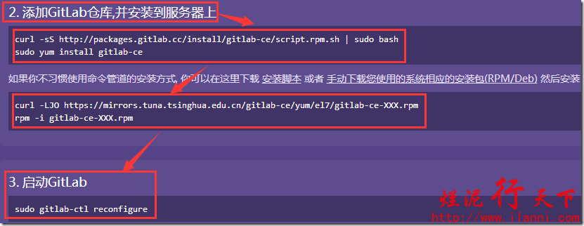

  gitlab的安装可以分为源码安装和通过安装包进行安装,要是按照我以前的写作习惯的话,我也会把源码安装在本文章中提现,但是考虑到gitlab本身需要集成的软件比较多,所以在此我们选择的是通过安装包进行安装的。
  gitlab通过安装包安装很简单的,我们只需要下载对应的RPM包,进行安装即可。

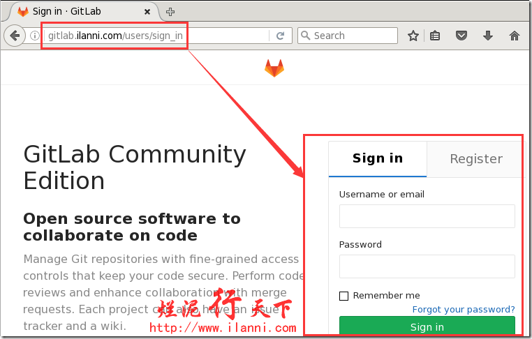

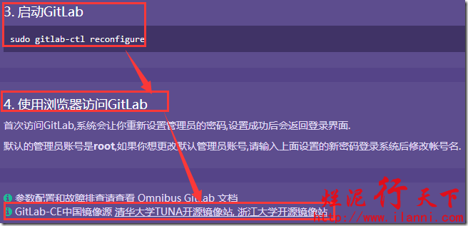

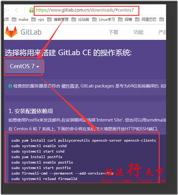

  因为本次实验的OS是centos7,所以我们直接从官网下载对应的RPM包即可,如下:
  https://www.gitlab.com.cn/downloads/#centos7
  sudo yum install curl policycoreutils openssh-server openssh-clients
  sudo systemctl enable sshd
  sudo systemctl start sshd
  sudo yum install postfix
  sudo systemctl enable postfix
  sudo systemctl start postfix
  sudo firewall-cmd –permanent –add-service=http
  sudo systemctl>
  按照上述操作即可完整gitlab的安装。

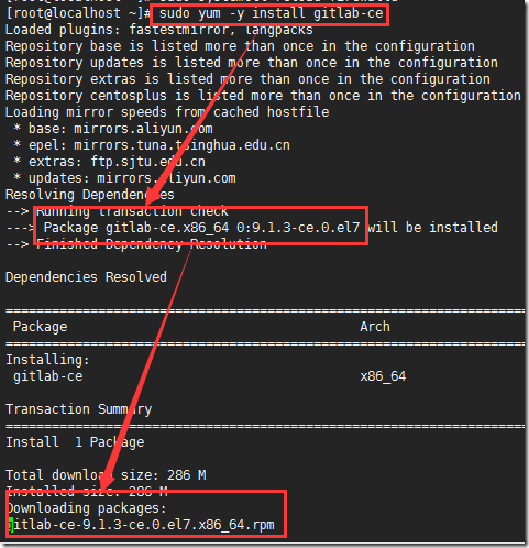

  在此我们只指出我们在操作过程需要注意的地方,建议把gitlab的yum源修改为清华大学gitlab镜像源或者是浙大gitlab镜像源,原因你懂得。
  如下:
  vim /etc/yum.repos.d/gitlab-ce.repo
[gitlab-ce]
  name=gitlab-ce
  baseurl=http://mirrors.zju.edu.cn/gitlab-ce/yum/el7/
  repo_gpgcheck=0
  gpgcheck=0
  enabled=1
  gpgkey=https://packages.gitlab.com/gpg.key

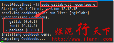

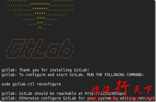

  sudo yum -y install gitlab-ce
  sudo gitlab-ctl reconfigure
  上图说明我们已经把gitlab安装成功。

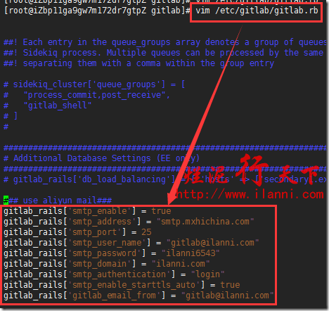

2.1 与阿里云邮箱集成
  gitlab要使用阿里云的企业邮箱,我们可以在gitlab配置文件gitlab.rb中添加如下配置:
  vim /etc/gitlab/gitlab.rb
  gitlab_rails[‘smtp_enable’] = true
  gitlab_rails[‘smtp_address’] = “smtp.mxhichina.com”
  gitlab_rails[‘smtp_port’] = 25
  gitlab_rails[‘smtp_user_name’] = “gitlab@ilanni.com”
  gitlab_rails[‘smtp_password’] = “ilanni6543”
  gitlab_rails[‘smtp_domain’] = “ilanni.com”
  gitlab_rails[‘smtp_authentication’] = “login”
  gitlab_rails[‘smtp_enable_starttls_auto’] = true
  gitlab_rails[‘gitlab_email_from’] = gitlab@ilanni.com
  以上需要修改的地方,在这我就不一一点出来了,根据给出的英文单词就能猜测到它的意思。
  要使此配置生效的话,需要我们在gitlab服务器上执行sudo gitlab-ctl reconfigure命令即可。

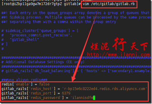

2.2 与阿里云redis集成
  gitlab要使用阿里云的提供的redis服务很简单,我们只需要在gitlab中添加有关redis的相关配置即可,如下:
  redis[‘enable’] = false
  gitlab_rails[‘redis_host’] = ‘r-bp15e6c8222ed4.redis.rds.aliyuncs.com’
  gitlab_rails[‘redis_port’] = 6379
  gitlab_rails[‘redis_password’] = ‘ilannisdfe’
  上述命令中的redis[‘enable’] = false表示弃用gitlab本身的redis服务,其他的配置选项就是我们常见的redis配置了。

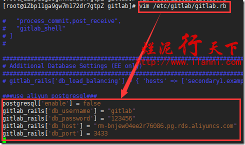

2.3 与阿里云postgresql集成
  gitlab要使用阿里云的提供的postgresql服务很简单,我们只需要在gitlab中添加有关postgresql的相关配置即可,如下:
  postgresql[‘enable’] = false
  gitlab_rails[‘db_username’] = “gitlab”
  gitlab_rails[‘db_password’] = “123456”
  gitlab_rails[‘db_host’] = “rm-bnjew04ee2r76086.pg.rds.aliyuncs.com”
  gitlab_rails[‘db_port’] = 3433
  上述命令中的postgresql[‘enable’] = false表示弃用gitlab本身的postgresql服务,其他的配置选项就是我们常见的postgresql配置了。

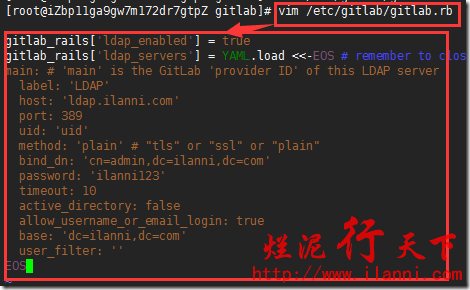

2.4 与ldap集成
  gitlab与ldap集成是不属于阿里云产品的一部分的,但是既然本篇文章提到的基本上都是gitlab集成相关的东西,那么我们就让其与ldap进行集成下。
  gitlab与ldap进行集成,我们只需要在gitlab.rb文件,添加如下配置即可:
  gitlab_rails[‘ldap_enabled’] = true
  gitlab_rails[‘ldap_servers’] = YAML.load <<-EOS # remember to close this block with ‘EOS’ below
  main: # ‘main’ is the GitLab ‘provider>  label: ‘LDAP’
  host: ‘ldap.ilanni.com’
  port: 389
  uid: ‘uid’
  method: ‘plain’ # “tls” or “ssl” or “plain”
  bind_dn: ‘cn=admin,dc=ilanni,dc=com’
  password: ‘ilanni123’
  timeout: 10
  active_directory: false
  allow_username_or_email_login: true
  base: ‘dc=ilanni,dc=com’
  user_filter: ”
  EOS

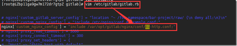

2.5 加载额外nginx配置文件
  gitlab安装默认情况下是加载/var/opt/gitlab/nginx/conf目录下的gitlab-http.conf和nginx-status.conf两个nginx配置文件的,如果你要加载额外的nginx配置文件,也是需要我们修改gitlab.rb文件的。
  现在来举个例子,需要gitlab除了加载上述两个nginx配置文件外,还要加载/var/opt/gitlab/nginx/conf/81-http.conf文件。
  gitlab.rb中配置,如下:
  nginx[‘custom_nginx_config’] = “include /var/opt/gitlab/nginx/conf/81-http.conf;”

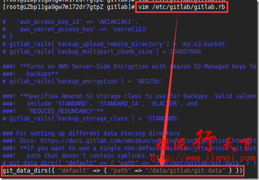

2.6 修改gitlab数据存储路径和gitlab时区
  gitlab默认情况下数据是存储在/var/opt/gitlab/git-data目录下的,如果我们要把数据存储到另外一个目录的话,我们可以修改gitlab.rb文件中的git_data_dirs选项,如下:
  git_data_dirs({ “default” => { “path” => “/data/gitlab/git-data” } })

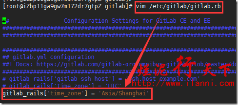

  如果要修改gitlab显示时区的话,我们也可以通过gitlab.rb文件的time_zone来达到目的,如下:
  gitlab_rails[‘time_zone’] = ‘Asia/Shanghai’

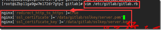

2.7 启用gitlab的https功能
  默认情况下gitlab使用的是http协议进行访问的,但是为了安全起见需要我们使用https协议访问gitlab,要启用gitlab的https功能很简单,我们只需要配置gitlab.rb文件即可。
  nginx[‘redirect_http_to_https’]=true
  nginx[‘ssl_certificate’]=”/data/gitlab/sslkey/server.pem”
  nginx[‘ssl_certificate_key’]=”/data/gitlab/sslkey/server.key”
