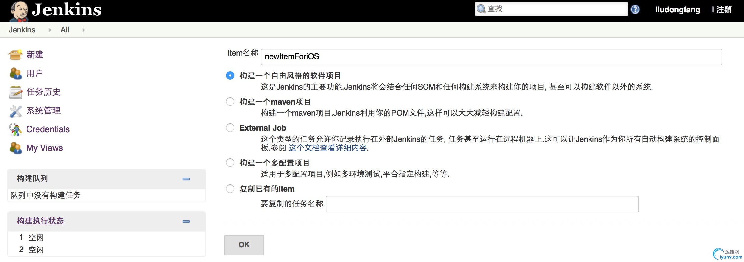

  在Jenkins中,所有的任务都是以“item”为单位的。接下来我们就新建一个iOS的项目来开始自动化构建。点击“新建”,输入item的名称,选择“构建一个自由风格的软件项目”,然后点击“OK”。
DSC0000.png   然后按下图设置构建信息,

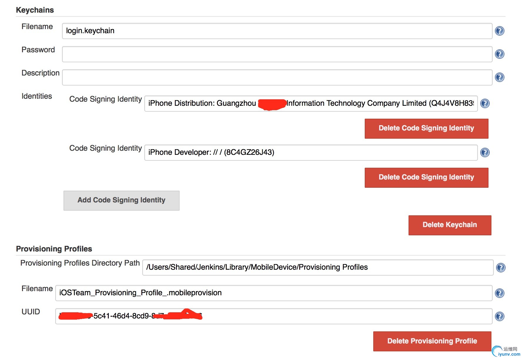

  iOS打包需要签名文件和证书,所以这部分我们勾选“Keychains and Code Signing>”和“Mobile Provisioning Profiles”。
  这里我们又需要用到Jenkins的插件,在系统管理页面,选择“Keychains and Provisioning Profiles Management”。
DSC0004.png   进入Keychains and Provisioning Profiles Management页面,点击“浏览”按钮,分别上传自己的keychain和证书。
  上传成功后,我们再为keychain指明签名文件的名称。点击“Add Code Signing>”,最后添加成功后如下图所示:
DSC0005.png   这样我们的Adhoc证书和签名文件就已经在Jenkins中配置好了,接下来我们只需要在item设置中指定相关文件即可。

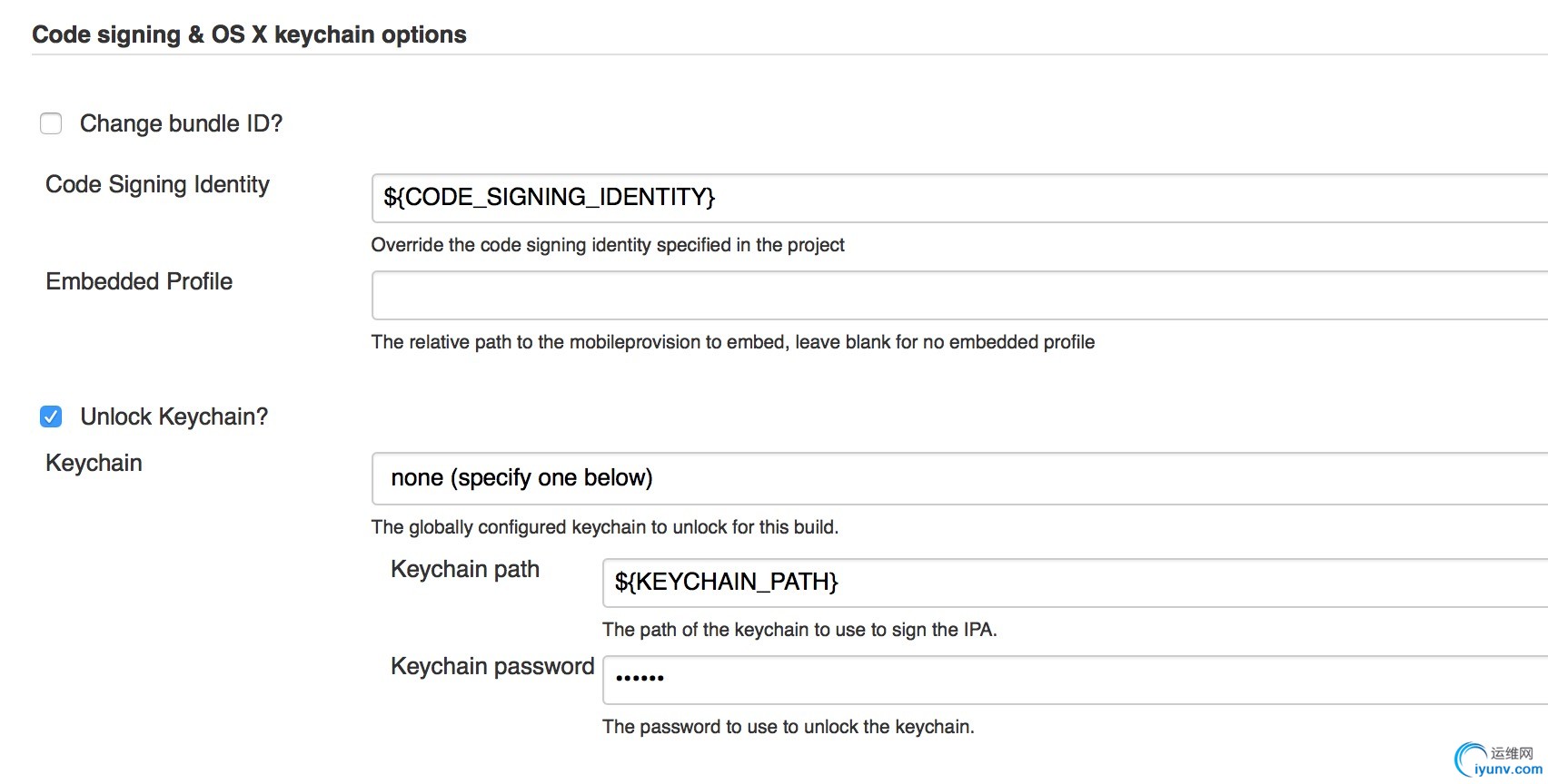

  回到我们新建的item,找到构建环境,按下图选好自己的相关证书和签名文件。

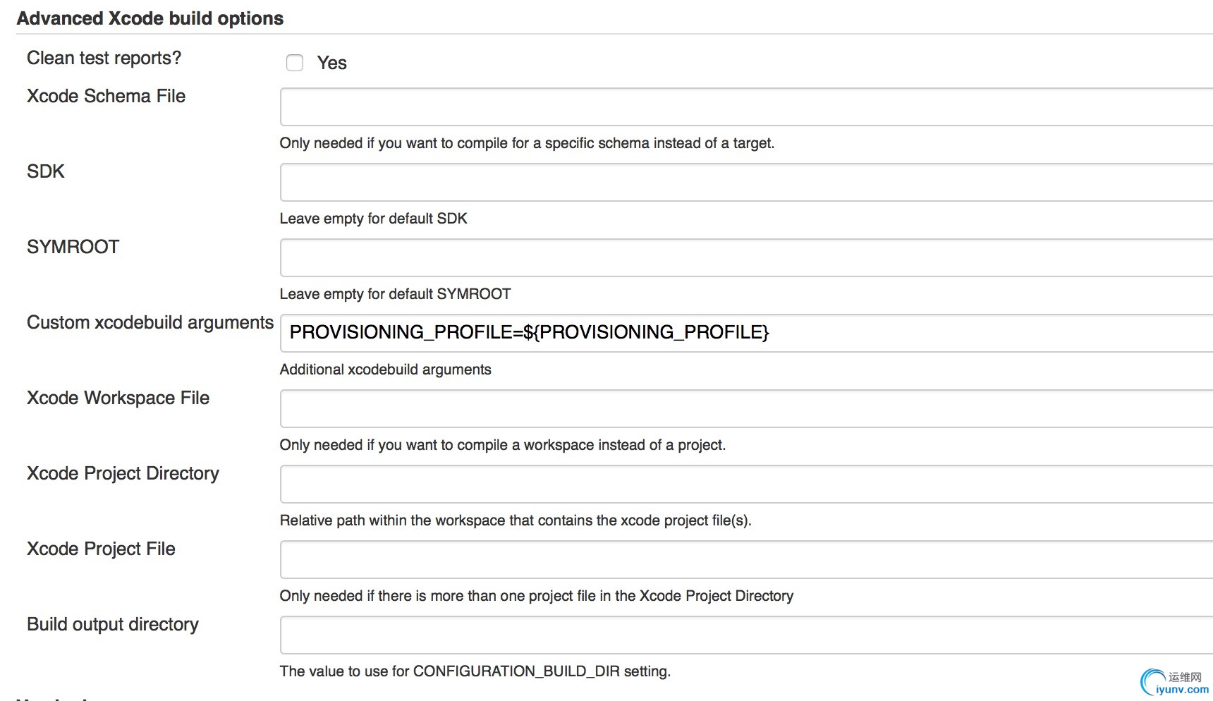

  点击“增加构建步骤”,选择“Xcode”。
  依次按下图填写项目信息:

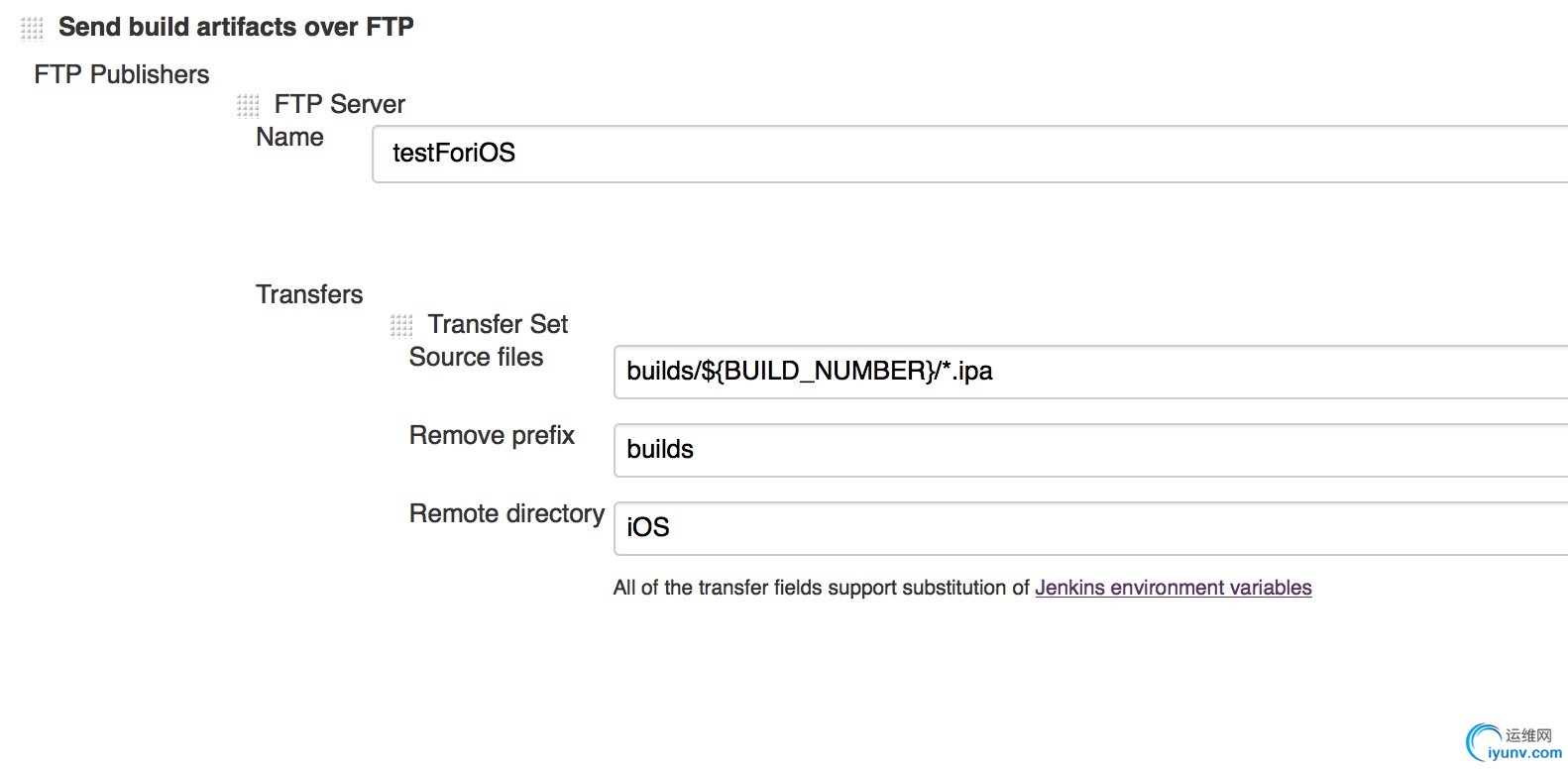

DSC00010.png   回到任务配置页面,点击“增加构建后操作步骤”,然后选择“Send build artifacts over FTP”,填写:
DSC00011.png   这样FTP服务就配置好了。
