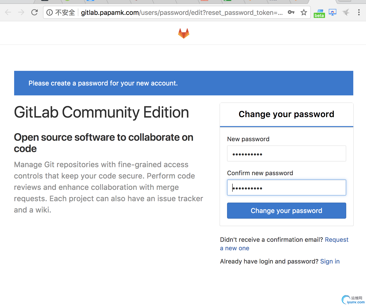

  4.登陆浏览器,这时可以看到安装成功了,如下图所示:
  首次登陆会要求重置管理员密码,管理员的默认用户名为root。
