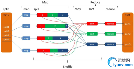

Shuffle的本义是洗牌、混洗,把一组有一定规则的数据尽量转换成一组无规则的数据,越随机越好。MapReduce中的Shuffle更像是洗牌的逆过程,把一组无规则的数据尽量转换成一组具有一定规则的数据。为什么MapReduce计算模型需要Shuffle过程?我们都知道MapReduce计算模型一般包括两个重要的阶段:Map是映射,负责数据的过滤分发;Reduce是规约,负责数据的计算归并。Reduce的数据来源于Map,Map的输出即是Reduce的输入,Reduce需要通过Shuffle来获取数据。
可能大家更熟悉的是Java API里的Collections.shuffle(List)方法,它会随机地打乱参数list里的元素顺序。如果你不知道MapReduce里Shuffle是什么,那么请看这张图:
实际上,从Map Task任务中的map()方法中的最后一步调用即输出中间数据开始,一直到Reduce Task任务开始执行reduce()方法结束,这一中间处理过程就被称为MapReduce的Shuffle。Shuffle过程分为两个阶段:Map端的shuffle阶段和Reduce端的Shuffle阶段。
从Map输出到Reduce输入的整个过程可以广义地称为Shuffle。Shuffle横跨Map端和Reduce端,在Map端包括Spill过程,在Reduce端包括copy和sort过程,如图所示:
Spill过程包括输出、排序、溢写、合并等步骤,如图所示:
