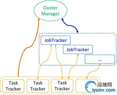

TDW借鉴YARN和Facebook版corona设计方案,进行了计算引擎的三层架构优化(如图2所示):将资源管理、任务调度和任务管理三个功能模块解耦;JobTracker只负责任务管理功能,而且一个JobTracker只管理一个Job;将比较轻量的资源管理功能模块剥离出来交给新的称为ClusterManager的Master负责执行;任务调度也剥离出来,交给具有资源信息的ClusterManager负责执行;对性能要求较高的任务调度模块采用更加精细的调度方式。
新架构下三个角色分别是:ClusterManager负责整个集群的资源管理和任务调度,JobTracker负责单个Job的管理,TaskTracker负责任务的执行。
  • 两路心跳。之前的架构下,TaskTracker向JobTracker上报心跳,JobTracker串行地处理这些心跳,心跳处理中进行节点管理、任务管理、任务调度等,心跳繁重,影响任务调度和集群扩展性。新架构下,心跳被拆分成两路心跳,分别上报任务和资源信息。JobTracker获知任务信息通过任务上报心跳的方式。任务上报心跳是通过任务所在的TaskTracker启动一个新的独立线程向对应的JobTracker上报心跳这条途径,在同一个TaskTracker上,不同Job的任务使用不同的线程向不同的JobTracker上报心跳,途径分散,提升了心跳上报效率。TaskTracker通过上报心跳的方式将资源信息汇报给ClusterManager。ClusterManager从TaskTracker的心跳中获取节点的资源信息:CPU数量、内存空间大小、磁盘空间大小等的总值和剩余值,根据这些信息判断节点是否还能执行更多的任务。同时,ClusterManager通过TaskTracker与其之间维系的心跳来管理节点的生死存亡。以前繁重的一路心跳被拆分成了两路轻量的心跳,心跳间隔由40s优化成1s,集群的可扩展性得到了提升。
  • 资源概念。之前架构只有slot概念,一般根据核数来设置slot数量,对内存、磁盘空间等没有控制。新架构弱化了slot概念,加强了资源的概念。每个资源请求包括具体的物理资源需求描述,包括内存、磁盘和CPU等。向ClusterManager进行资源申请的有三种来源类型:Map、Reduce、JobTracker,每种来源需要的具体资源量不同。在CPU资源上,调度器仍然保留slot概念,并且针对三种来源保证各自固定的资源帽。例如,对于24核的节点,配置13个核给Map用、6个核给Reduce用、1个核给JobTracker用,则认为该节点上有1个JobTracker slot、13个Map slot、6个Reduce slot。某个Map请求的资源需要2个核,则认为需要两个Map slot,当一个节点的Map slot用完之后,即使有剩余的CPU,也不会继续分配Map予其执行了。内存空间、磁盘空间等资源没有slot概念,剩余空间大小满足需求即认为可以分配。在查找满足资源请求的节点时,会比较节点的这些剩余资源是否满足请求,而且还会优先选择负载低于集群平均值的节点。

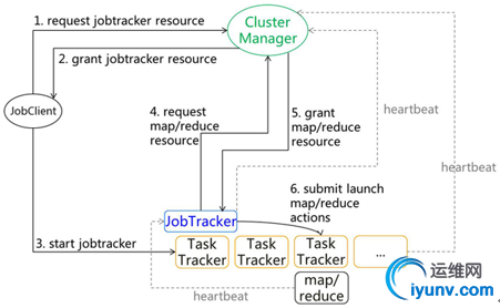

新架构下,一次Job提交过程,需要Client和ClusterManager、TaskTracker均进行交互(如图3所示):JobClient先向ClusterManager申请启动JobTracker所需要的资源;申请到之后,JobClient在指定的TaskTracker上启动JobTracker进程,将Job提交给JobTracker;JobTracker再向ClusterManager申请Map和Reduce资源;申请到之后,JobTracker将任务启动命令提交给指定的TaskTracker。

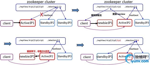

当主退出时主备状态切换的过程(如图所示):当ActiveNameNode节点IP1由于某些原因退出时,两个备节点IP2和IP3通过向ZooKeeper抢锁竞争主节点角色;IP2抢到锁成为ActiveNameNode,客户端从ZooKeeper上重新获取主节点信息,和IP2进行交互,这时即使IP1服务恢复,也是newbie状态;事务日志在主备间同步,newbie IP1通过向主节点IP2学习成为standby状态。
