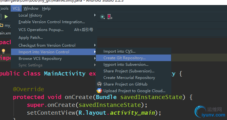

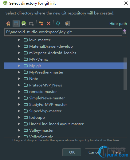

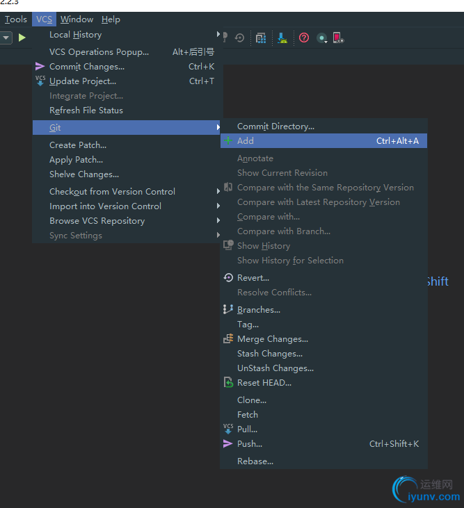

对于一个已经新建好的项目,找到菜单栏上的VCS,按照下图进行操作:
选择项目的根目录为git初始化的目录:

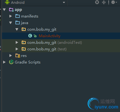

初始化之后你会发现原本文件的文件名都是白色的,现在变成了棕色,这表示文件已经被git跟踪了,但是并没有添加到仓库中:

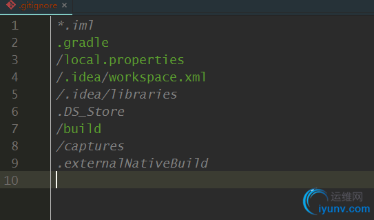

忽略文件
  我们知道,在git初始化一个仓库的时候会自动生成一个.gitignore文件,这个文件用来忽略那些不用加入到仓库的文件,在我们这个工程中总共生成了两个.gitignore文件,分别是在项目根目录下,以及在app文件夹下。我们可以对这些文件进行编辑,表示我们需要忽略哪些文件,但是一般情况下,我们选择默认就好,除非你有需要就进行适当的修改:

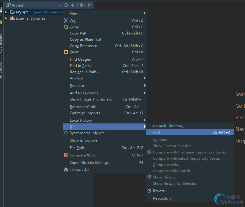

  添加文件就如git命令中的git add,在Android Studio中add的方式有四种,但是都是大同小异,让我来一一举例:
  1.选中项目的根目录,右键选中Git,再选中Add,如下图:
2.选中项目根目录,点击菜单栏中的VCS菜单,选中Git-->Add,如下图:
3.使用快捷键Alt+9,或者点击屏幕下方的Version Control工具按钮

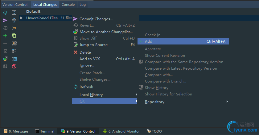

打开版本控制的窗口,可以看到应该是如下图的样子,该窗口有两个下拉栏,一个是Default,用来记录已经添加的文件,另一个是Unversioned files,用来记录已经被跟踪但是未添加的文件。
右键Unversioned files,选中Git-->Add,如下图:
4.使用快捷键Ctrl+Alt+A
  add之后文件名变成了绿色,这是代表已经添加进仓库为文件,接下来就可以commit文件了,使用快捷键Ctrl+K或者选中工程根目录右键Git-->Commit Directory可以调出commit窗口,如下所示,在其中选择你想要提交的文件,填写提交的信息,在Author文本框中可以填写提交此次提交的操作者名字,如果不填写的话,就会默认是之前配置Github账号的用户名。可以看到,提交之后文件名重新变回了熟悉的白色

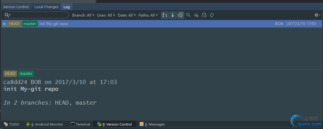

提交成功之后,你可以使用快捷键Alt+9,或者点击屏幕下方的Version Control工具按钮,切换到Log菜单查看Log日志,如下图所示:

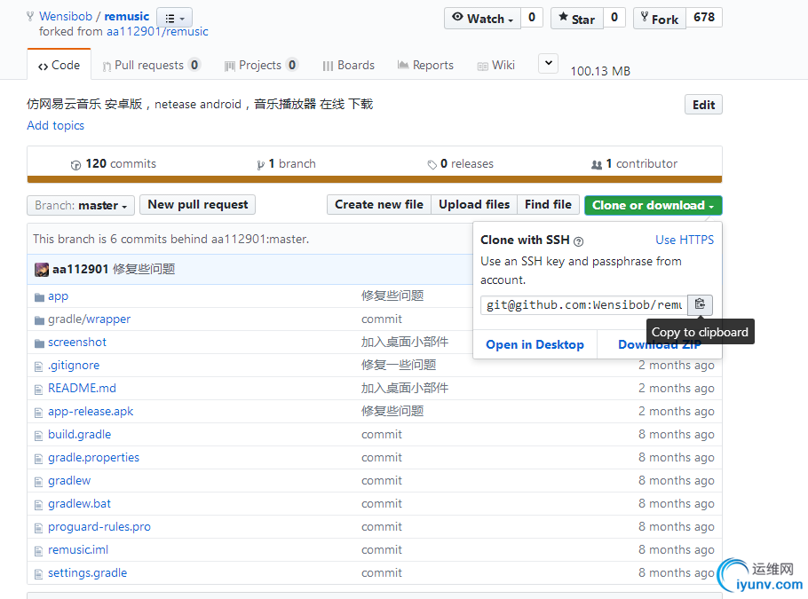

  使用Git clone项目到本地中是很简单的,在Android Studio中也是如此,首先找到你喜欢的项目,fork到你自己的仓库之后,点击Clone or Download按钮,复制地址,如下图所示:

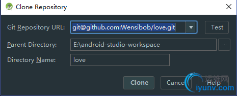

接下来回到Android Studio,按照下图的操作可以打开clone的对话框,在地址栏中粘贴刚才复制的地址,点击Test按钮,测试是否可以通过,如果成功,那么久可以点击Clone导入项目了。

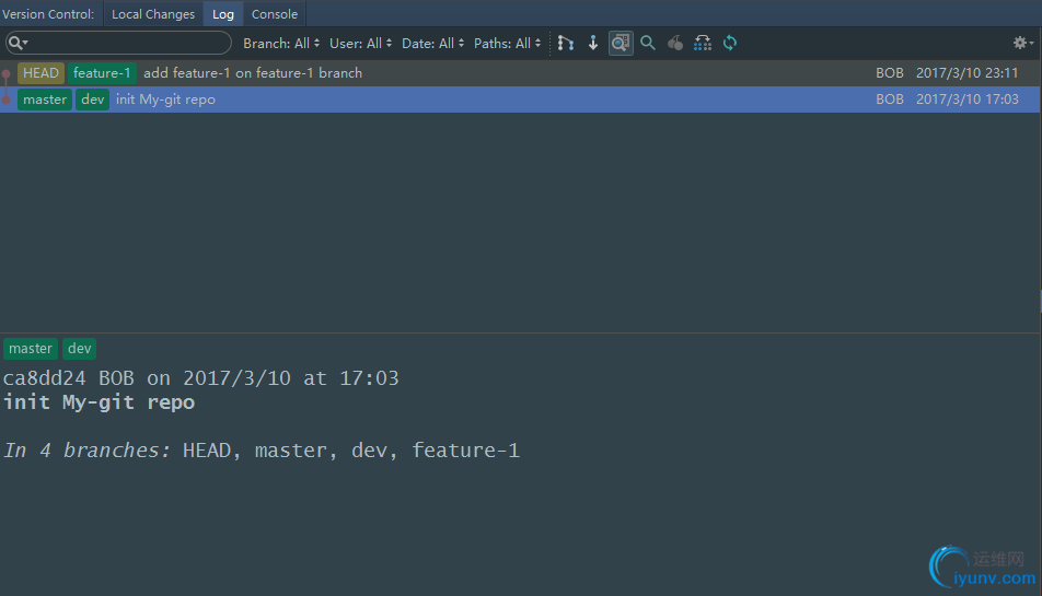

创建dev、feature-1分支,并且我们需要转到feature-1分支上
  在Android Studio中,我们可以很方便的管理分支,在主界面的右下角,点击Git可以出现当前的分支,默认为master,我们选中New Branch,如下图所示:
在弹出的对话框中我们输入feature-1,点击OK,这样我们不仅新建了feature-1分支,并且正处于该分支中,接下来按照同样的方法创建dev分支,如果不出意外的话,我们现在应该是处于dev分支上,但是因为我们现在要开发功能1,所以必须转换到feature-1分支上,按照下图的操作,我们能够回到feature-1分支上。
接下来打开Log,我们应该能够看到如下的情景:
可以看到我们现在有三个分支:master、dev、feature-1,但是AS提示我们应该有四条分支,其实HEAD就是当前活跃分支的游标。形象的记忆就是:你现在在哪儿,HEAD 就指向哪儿,所以 Git 才知道你在那儿!不过 HEAD 并非只能指向分支的最顶端,实际上它可以指向任何一个节点,它就是 Git 内部用来追踪当前位置的标记。我们可以使用下面的图来演示当前分支的情况:

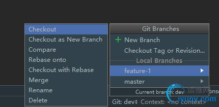

  如下图所示,选中dev分支并选择checkout:
你会发现现在代码回到了最开始的状态,现在选中feature-1分支并选中merge,准备将feature-1分支合并到dev分支上:
再来重新看一下Log图,他长下面这样,可以看到现在feature-1分支已经与dev分支合并,并且现在他们是处于同一状态的:

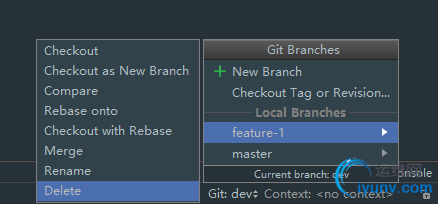

最后的最后,我们需要删除已经完成任务的feature-1分支,以免分支过多管理混乱。

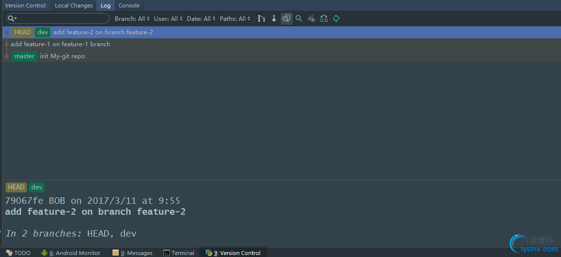

如果不出错的话,你的Log应该是下面这样的:
在dev分支上增加功能3——Hello Java
  同样的道理,这里我就不再一一演示,如果按照上面的步骤做的话,最后的Log应该是这样的:

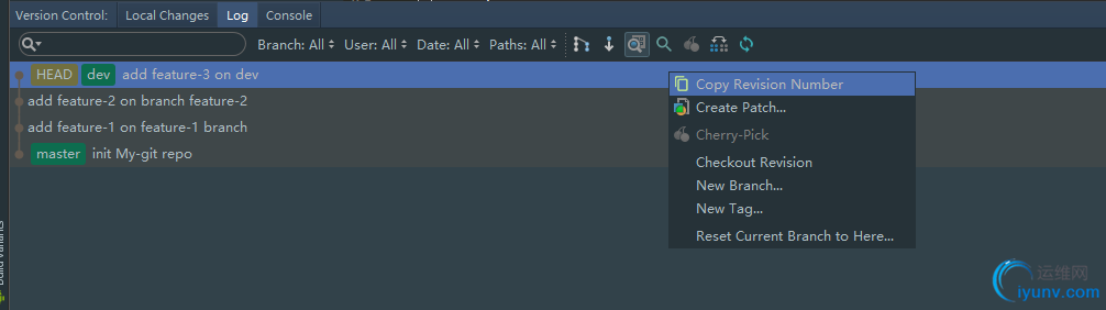

重点来了,老板说了,新开发的功能3不喜欢,需要删除了功能3,咋办呢?
  这里就需要讲到Git的回退了,在Android Studio中提供了两种回退的方式:Git revert以及Git reset。

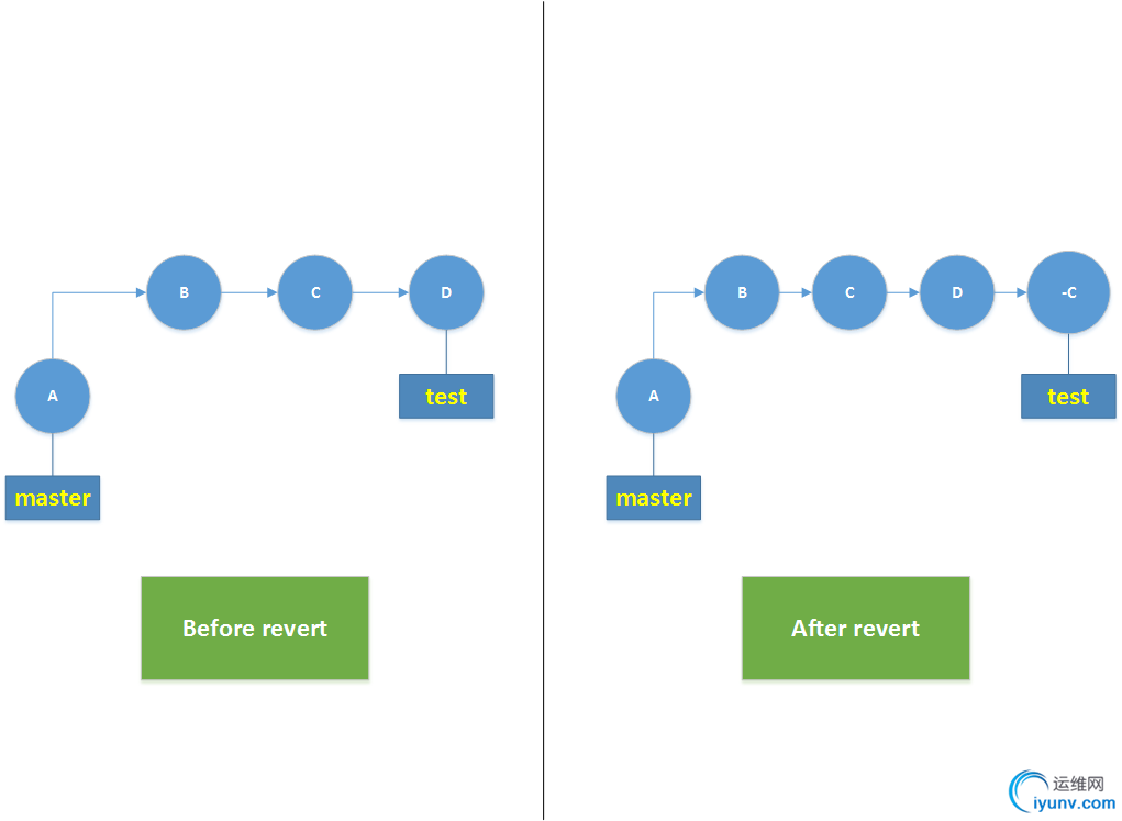

Git revert
  Git revert可以将版本回退到上一步,但是会新增一个提交,他的流程就像下面这幅图一样:
1.首先打开Log,找到功能3的提交,右键选择复制哈希码(Copy Revision Number),如下图所示:
2.打开Android Studio的终端Terminal,他就在Version Control的旁边,之后输入以下命令按回车键:
git revert 9c834d8c66598fb132a0cc8e4c1f8c341d058f3e
  那一段很复杂的数字字母就是我们刚才复制的哈希码

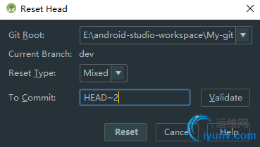

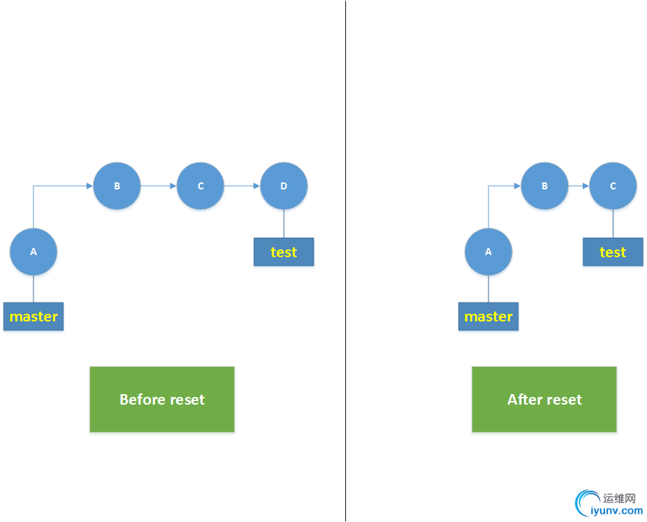

Git reset
  相比之下,Git reset就要干脆的多,与Git revert的功能一样,它也可以将代码恢复到上一个版本,但是不会新增一次提交,他的流程如下:
因为我们需要删除功能3,并且让Log看起来并没有revert的这一次提交,所以我们应该在dev分支上后退两步,确实是这样的对吧!
  1.点击菜单栏上的VCS-->Git-->Reset HEAD,打开对话框,在To Commit文本框中输入HEAD~2,就像下图这样:
2.点击Reset按钮之后,你可以发现Log变了,变回原来那个熟悉的画面了:

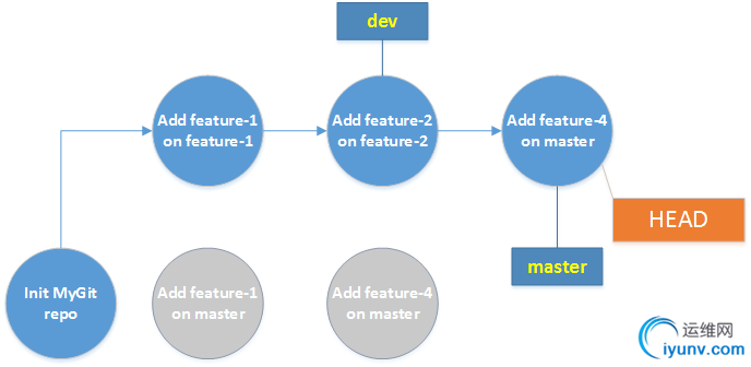

我们依旧用演示图表示当前分支的发展情况:

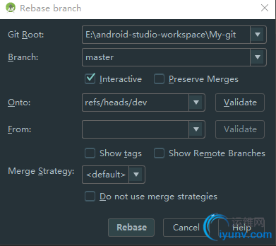

git rebase用于把一个分支的修改合并到当前分支。现在我们切换到master分支,将dev上的做修改加入到master中,所以我们选择rebase,在Android Studio中提供了功能十分强大的rebase。
  1.点击菜单栏上的VCS-->Git-->Rebase,如下图所示:
2.在弹出的对话框中,我们在Onto的下拉栏中选中dev分支,表示我们需要将master分支rebase到该分支下。

我们依旧使用演示图来表示最后的分支情况:
