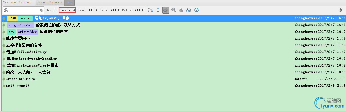

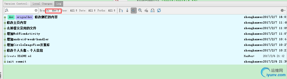

  假设我们有两个分支,一个是master分支,一个是从master分支Git Commit Log为“修改侧栏内容”新建出来的dev分支。
  现在需要将master分支下的git Log commit "修改侧栏的点击跳转方式"合并到dev分支。也许你可能想到将这个Log上面的Logs先Revert,然后再将master分支合并到dev分支。下面记录一下怎么使用Cherry-Pick来合并一个或者多个提交。

  2.打开master的所有提交Log,找到需要合并到dev分支的提交,这里我们找到“修改侧栏的点击跳转方式”这个提交,然后点击右击选择菜单弹出Cherry-Pick命令。 DSC0003.png

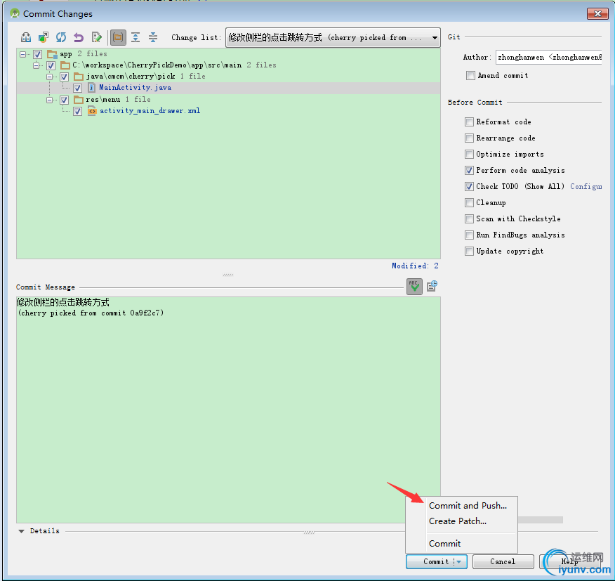

  3.接着,IDE会弹出熟悉的提交提示框架,这时我们点击Commit或者Commit and Push...就可以将需要合并的提交合并到dev分支了。 这里我选择了Commit and Push... DSC0004.png

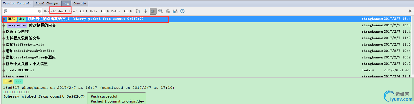

  查看dev分支的Log可以看到那个提交已合并到dev。
