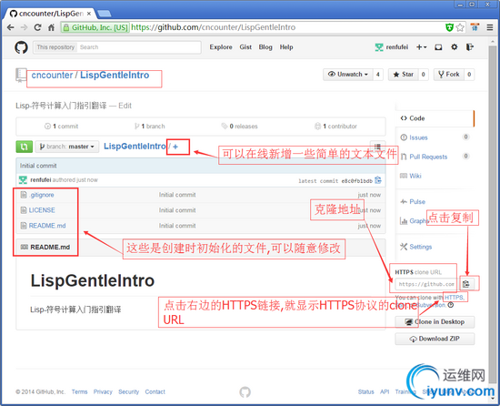

  让我们想想,至少需要有哪些功能.以 GitHub为例,首先,必须得有一个线上仓库(Repository), 这首先得新建一个仓库.
  然后,登录 GitHub, 在右上角找到 New Repository 或者 加号下拉按钮(+),点击进入新建仓库页面:https://github.com/new , 如下图所示:
  依次填写仓库名,以及其他信息后,点击 " Create repository " 按钮,即可创建一个在线仓库. 因为这个仓库是挂在你的账号下的,所以可以是任意合法的字符,只要和你的其他仓库不冲突即可.
  仓库创建成功后,就会进入仓库预览页面, 如下图所示:
  然后,我们可以点击右边的 HTTPS 链接, 上方的文本框里面就显示了 HTTPS协议下的仓库访问地址, 可以点击进去全选,也可以点击右边的复制按钮复制到剪贴板. 例如,刚刚创建的项目访问路径是:
https://github.com/cncounter/LispGentleIntro.git
  是一个以 https:// 开始,以 .git 结尾的 URL,根据提示,叫做 clone URL.
  好了,仓库创建完成,可以进入下一步了.

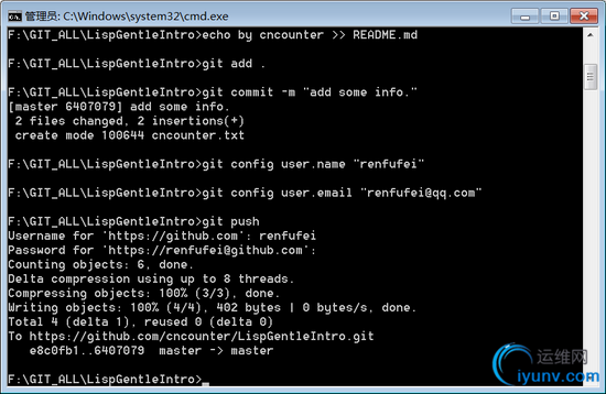

  接着,可以执行推送(push), 推送就是将已经提交到本地仓库的那部分内容给推到远端在线仓库.(修改了,但没提交的那部分内容,不会被推送). 执行  git push  命令即可:
F:\GIT_ALL\LispGentleIntro>git push
Username for 'https://github.com': renfufei
Password for 'https://renfufei@github.com':
Counting objects: 6, done.
Delta compression using up to 8 threads.
Compressing objects: 100% (3/3), done.
Writing objects: 100% (4/4), 402 bytes | 0 bytes/s, done.
Total 4 (delta 1), reused 0 (delta 0)
To https://github.com/cncounter/LispGentleIntro.git
e8c0fb1..6407079  master -> master
  在连接上远端服务器之后,会要求你输入用户名与密码. 其中,用户名是你注册GitHub时的账号,不是邮箱. 接着是密码,注意密码是没有回显的,也就是为了安全,不告诉你具体输入了几个字符,输入完成回车即可. 截图如下:

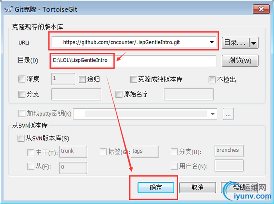

3.1 克隆项目

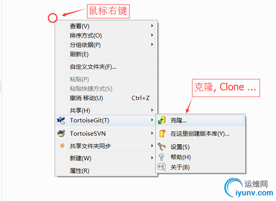

  打开资源管理器(我的电脑/计算机), 进入规划好的某个目录中, 然后在空白处点击鼠标右键, 选择 TortoiseGit --> 克隆... (Clone...).
  弹出克隆项目对话框:
  在对话框的 URL中输入项目地址,如:
  确定本地目录,然后点击 确定 按钮. 等待完成后,点击关闭按钮即可.

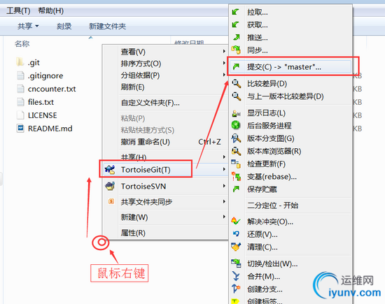

  然后在本地项目的空白处点击鼠标右键, 选择 TortoiseGit --> 提交(C) -> "master"... 或: Commit -> "master"....
  弹出提交(Commit)对话框:

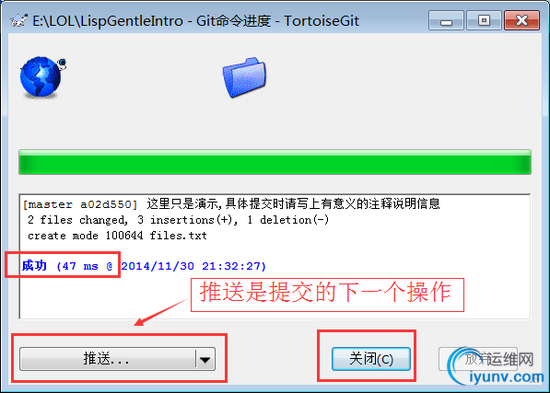

  作为好习惯,填写提交日志,勾选需要提交的文件,然后点击 "确定" 按钮, 即提交到本地仓库.
3.3 将提交到本地的项目推送到在线仓库
  推送是提交的下一步操作.

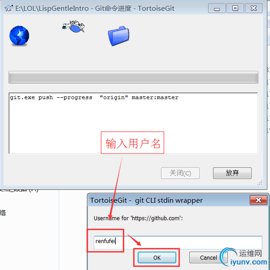

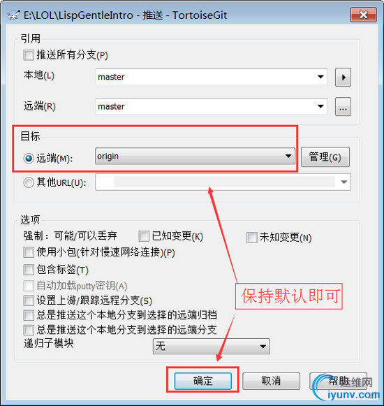

  在本地项目的空白处点击鼠标右键, 选择 TortoiseGit --> 推送... 或: Push....
  弹出推送(push)对话框:
  一般保持默认,点击 “ 确定 ” 按钮.
  然后弹出推送进度界面, 可能要求你输入用户名:
  确定OK,然后要求输入密码:
  密码输入正确后,OK,显示推送成功界面:

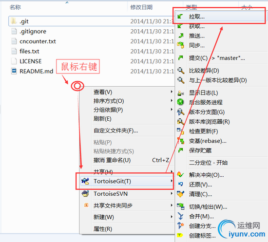

3.4 拉取项目(pull ...)

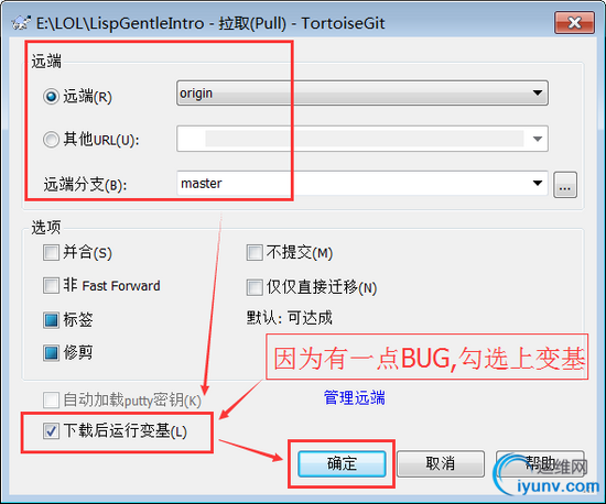

  如果本地的项目没有在线仓库的新,则需要执行拉取操作(Pull ...).
  在本地项目的空白处点击鼠标右键, 选择 TortoiseGit --> 拉取... 或: Pull....
  弹出拉取(pull)对话框:

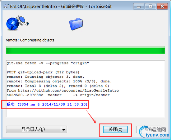

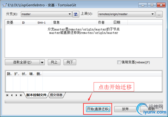

  如果拉取有BUG,则可以勾选上变基(不报错就别勾选了!!!), 确定,进入 拉取进度界面:
  然后执行变基:
  然后完成即可.
  这应该是 TortoiseGit 的一个BUG, 要解决这个问题,请参考 解决 TortoiseGit 诡异的 Bad file number 问题 (或者可以换回老版本. 如果你没有出这个问题,那么,可能是我的机器哪里损坏了).
