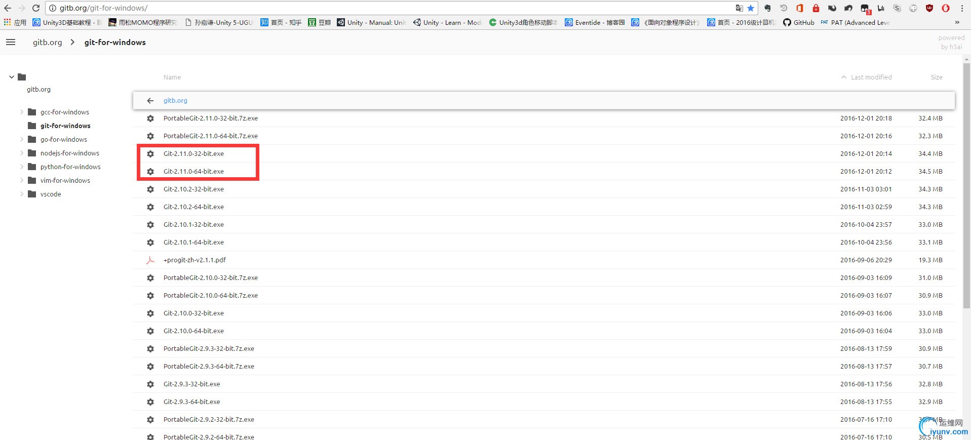

  由于墙的问题,下载Git可能不是很方便(比如我。。),这里给出一些解决方案:
  • 推荐一个Git镜像站,这里可以下载到最新版本的Git,感谢搭站的大佬orz  根据自己电脑选择32位或64位
  • 如果实在懒的话。。可以用我下好的 百度云链接 密码:bp2p

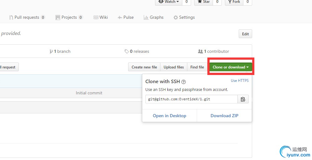

  然后在要生成本地库的地方使用Git Bash,输入命令 git clone SSH地址
  获取SSH地址
  输入命令
  这样就能成功连接了

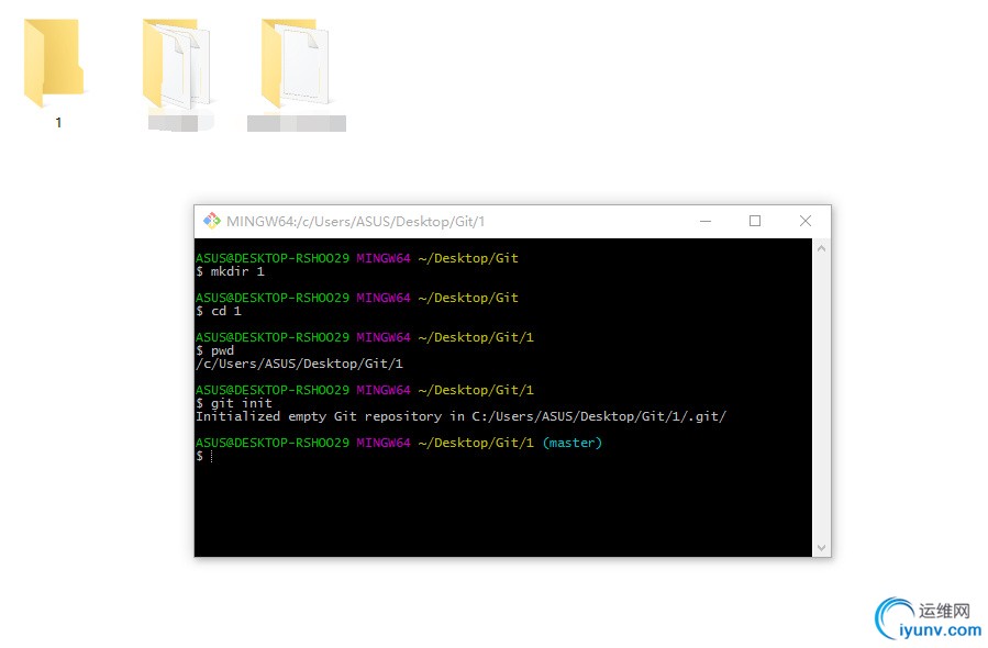

      在你想要创建库的目录右键使用Git Bash,输入以下命令:
      $ mkdir 文件夹名
      $ cd 文件夹名
      $ pwd
      然后在你所在的当前文件夹就会建立新的文件夹,接着输入命令
      $ git init
      就能建立一个新库

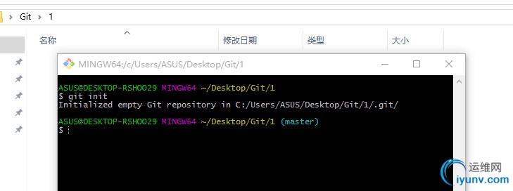

  •   另一种是直接建立一个新文件夹,在新文件夹内使用Git Bash,输入命令$ git init

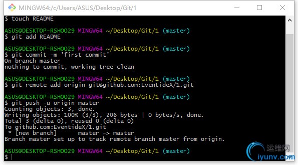

  使用git在本地添加一个文件的命令如下:
  $ touch README
  $ git add README        //更新README文件
  $ git commit -m 'first commit'     //提交更新,并注释信息“first commit”
  然后添加远程库的SSH地址,并将文件更新到GitHub,命令为
  $ git remote add origin git@github.com:EventideX/1.git
  $ git push -u origin master
  至此关联就完成了

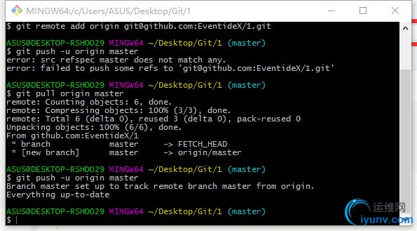

  • 输入$ git push -u origin master后  提示出错信息:error:src refspec master does not match any、error:failed to push som refs to ···
      出现这种错误的原因是本地没有文件可以push到远程库
      解决方法如下:
    • 一种方法是在本地添加文件,参考上面的步骤
    • 另一种方法是在远程库添加文件后,输入命令$ git pull origin master,将远程库文件拉到本地库,再输入$ git push -u origin master完成关联
