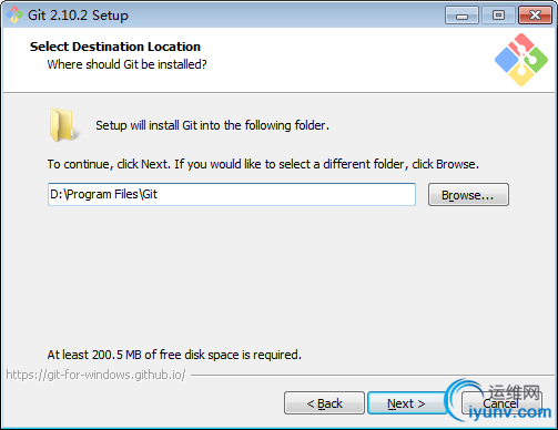

  2.点击“Next”,显示截图如下:
  根据自己的情况,选择程序的安装目录。

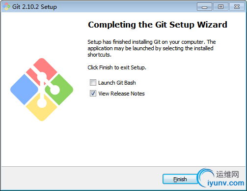

  10.安装完成之后,显示截图如下:
  这样,我们的Git客户端就下载并安装完成了。

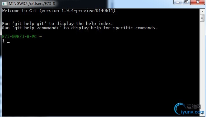

  需要从网上下载一个,然后进行默认安装即可。安装完成后,在开始菜单里面找到 "Git --> Git Bash",如下:
  会弹出一个类似的命令窗口的东西,就说明Git安装成功。如下:

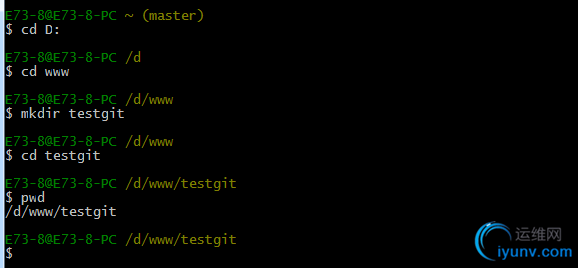

  所以创建一个版本库也非常简单,如下我是D盘 –> www下 目录下新建一个testgit版本库。
  pwd 命令是用于显示当前的目录。

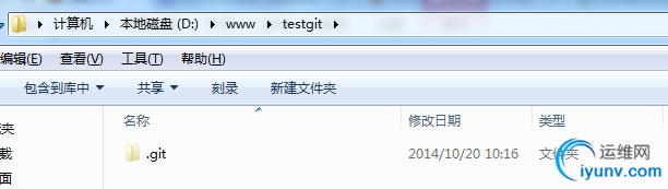

  这时候你当前testgit目录下会多了一个.git的目录,这个目录是Git来跟踪管理版本的,没事千万不要手动乱改这个目录里面的文件,否则,会把git仓库给破坏了。如下:

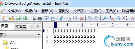

  我在版本库testgit目录下新建一个记事本文件 readme.txt 内容如下:11111111

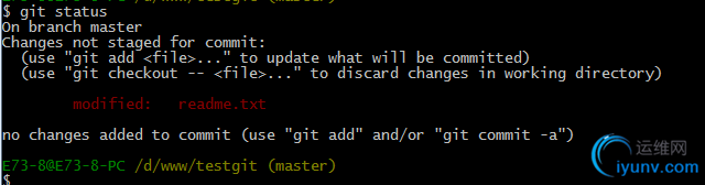

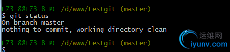

  现在我们已经提交了一个readme.txt文件了,我们下面可以通过命令git status来查看是否还有文件未提交,如下:
  说明没有任何文件未提交,但是我现在继续来改下readme.txt内容,比如我在下面添加一行2222222222内容,继续使用git status来查看下结果,如下:
  上面的命令告诉我们 readme.txt文件已被修改,但是未被提交的修改。

  如上,我们已经学会了修改文件,现在我继续对readme.txt文件进行修改,再增加一行
  内容为33333333333333.继续执行命令如下:

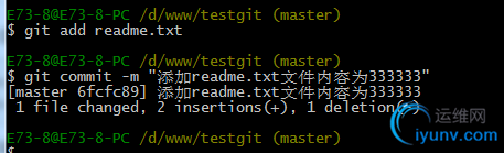

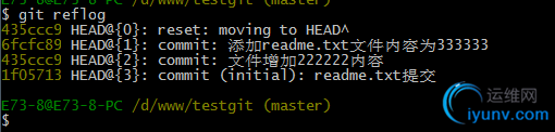

  我们看到 增加333333 内容我们没有看到了,但是现在我想回退到最新的版本,如:有333333的内容要如何恢复呢?我们可以通过版本号回退,使用命令方法如下:
  git reset  --hard 版本号 ,但是现在的问题假如我已经关掉过一次命令行或者333内容的版本号我并不知道呢?要如何知道增加3333内容的版本号呢?可以通过如下命令即可获取到版本号:git reflog  演示如下:
  通过上面的显示我们可以知道,增加内容3333的版本号是 6fcfc89.我们现在可以命令
  git reset  --hard 6fcfc89来恢复了。演示如下:
  可以看到 目前已经是最新的版本了。

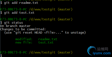

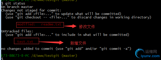

  我们在readme.txt再添加一行内容为4444444,接着在目录下新建一个文件为test.txt 内容为test,我们先用命令 git status来查看下状态,如下:
  现在我们先使用git add 命令把2个文件都添加到暂存区中,再使用git status来查看下状态,如下:
  接着我们可以使用git commit一次性提交到分支上,如下:

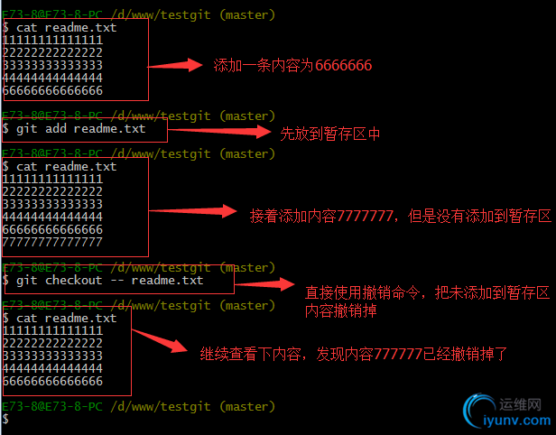

  命令 git checkout --readme.txt 意思就是,把readme.txt文件在工作区做的修改全部撤销,这里有2种情况,如下:
  • readme.txt自动修改后,还没有放到暂存区,使用 撤销修改就回到和版本库一模一样的状态。
  • 另外一种是readme.txt已经放入暂存区了,接着又作了修改,撤销修改就回到添加暂存区后的状态。
  对于第二种情况,我想我们继续做demo来看下,假如现在我对readme.txt添加一行 内容为6666666666666,我git add 增加到暂存区后,接着添加内容7777777,我想通过撤销命令让其回到暂存区后的状态。如下所示:
  注意:命令git checkout -- readme.txt 中的 -- 很重要,如果没有 -- 的话,那么命令变成创建分支了。

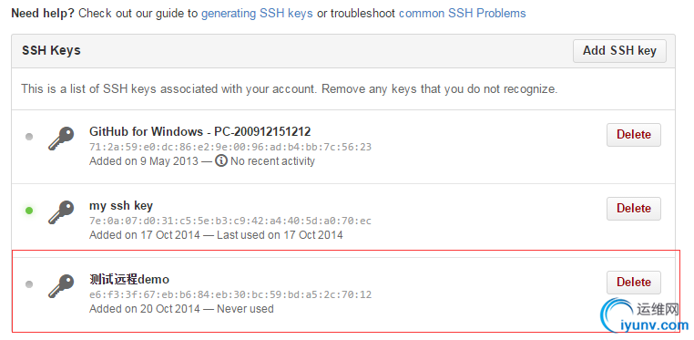

  在了解之前,先注册github账号,由于你的本地Git仓库和github仓库之间的传输是通过SSH加密的,所以需要一点设置:
  第一步:创建SSH Key。在用户主目录下,看看有没有.ssh目录,如果有,再看看这个目录下有没有id_rsa和id_rsa.pub这两个文件,如果有的话,直接跳过此如下命令,如果没有的话,打开命令行,输入如下命令:
  ssh-keygen  -t rsa –C “youremail@example.com”, 由于我本地此前运行过一次,所以本地有,如下所示:
  id_rsa是私钥,不能泄露出去,id_rsa.pub是公钥,可以放心地告诉任何人。
  第二步:登录github,打开” settings”中的SSH Keys页面,然后点击“Add SSH Key”,填上任意title,在Key文本框里黏贴id_rsa.pub文件的内容。
  点击 Add Key,你就应该可以看到已经添加的key。

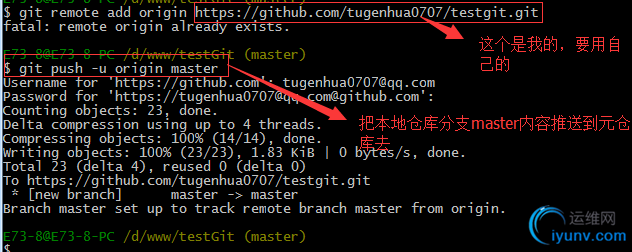

  目前,在GitHub上的这个testgit仓库还是空的,GitHub告诉我们,可以从这个仓库克隆出新的仓库,也可以把一个已有的本地仓库与之关联,然后,把本地仓库的内容推送到GitHub仓库。
  现在,我们根据GitHub的提示,在本地的testgit仓库下运行命令:
  git remote add origin https://github.com/tugenhua0707/testgit.git
  所有的如下:
  把本地库的内容推送到远程,使用 git push命令,实际上是把当前分支master推送到远程。
  由于远程库是空的,我们第一次推送master分支时,加上了 –u参数,Git不但会把本地的master分支内容推送的远程新的master分支,还会把本地的master分支和远程的master分支关联起来,在以后的推送或者拉取时就可以简化命令。推送成功后,可以立刻在github页面中看到远程库的内容已经和本地一模一样了,上面的要输入github的用户名和密码如下所示:
  从现在起,只要本地作了提交,就可以通过如下命令:
  git push origin master
  把本地master分支的最新修改推送到github上了,现在你就拥有了真正的分布式版本库了。

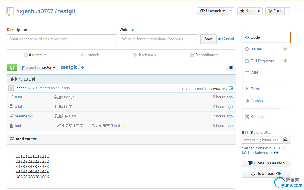

  比如我现在的github上的readme.txt代码如下:
  本地的readme.txt代码如下:
  现在我想把本地更新的readme.txt代码推送到远程库中,使用命令如下:
  我们可以看到如上,推送成功,我们可以继续来截图github上的readme.txt内容 如下:

  mkdir:         XX (创建一个空目录 XX指目录名)
  pwd:          显示当前目录的路径。
  git init          把当前的目录变成可以管理的git仓库,生成隐藏.git文件。
  git add XX       把xx文件添加到暂存区去。
  git commit –m “XX”  提交文件 –m 后面的是注释。
  git status        查看仓库状态

  git log          查看历史记录
  git reset  --hard HEAD^ 或者 git reset  --hard HEAD~ 回退到上一个版本
  (如果想回退到100个版本,使用git reset –hard HEAD~100 )
  cat XX         查看XX文件内容
  git reflog       查看历史记录的版本号id

  git remote add origin https://github.com/tugenhua0707/testgit 关联一个远程库
  git push –u(第一次要用-u 以后不需要) origin master 把当前master分支推送到远程库
  git clone https://github.com/tugenhua0707/testgit  从远程库中克隆
