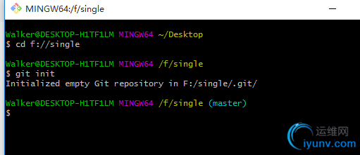

  1、git init
     这是一条用于初始化仓库的指令,执行它会在当前目录下创建.git文件夹,该文件夹就是用于管理当前目录中所有文件的改动的,至于里面都有哪些内容,后续文章会介绍,请记住,里面的内容不可随意更改,否则会破坏git结构导致无法跟踪工作区文件。例如,我在电脑 F盘中创建一个文件夹single,在git命令行中cd到该目录,然后执行git init ,结果如下:
  打开当前目录,看到一个文件夹.git,这就是init命令执行之后创建的结果,它就是整个版本控制的核心。至于里面的内容结构我们在后续的文章中介绍。
  从此,在f:/single目录下为工作区,在这个目录下的文件都是可以被git追踪的。

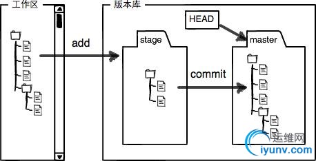

     在介绍commit提交之前,我们先简单了解一下git的大致结构。深入理解它的结构会在后续文章中学习,此处是为了更加方便的理解几个命令作用对象的不同。首先,git有三块区块,工作区,暂存区,分支。
  工作区就是我们能看见的,所谓的“当前目录”。该目录下有很多的文件,这些文件就是我们版本控制所要追踪的内容。暂存区也称为stage或者index,它保存的是工作区的一次次修改情况,如上我们使用add命令保存某个文件的修改,记录下该文件当前快照。然后我们用commit命令向分支上提交,位于分支上的每个点都是一次commit留下的。当然我们在回滚的时候也是根据需要回滚到指定的点上。
  有人会疑问,为什么要有暂存区呢,直接工作区对接分支不就好了吗?其实这样做具有更高的效率,一般来说,分支上的每次commit都代表着一次重要功能的完成,不能说我们每写一点代码就commit一下,这样会导致太多的commit,未来想要迅速找到想要回滚的点不易。所以git使用暂存区保存每一次小小的修改,等所有修改完成时候,commit命令将会把暂存的修改更新到分支上完成一次commit。
  下面理解我们的commit命令就比较容易了,该命令会将暂存区的所有内容提交到分支上形成一次commit。一般我们只有在完成某一个完整的模块或者功能之后才进行一次commit提交,较小的修改则一般先在暂存区保存。

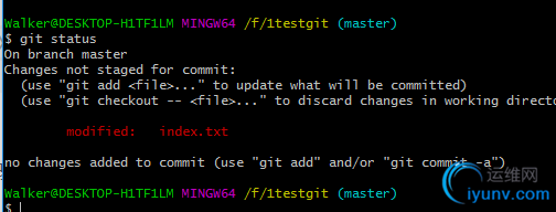

  4、git status
     该命令会和我们接下来要介绍的diff命令有点混淆,但是如果掌握他们的本质,区别也是显而易见的。首先我们要知道,status命令是用来查看当前工作区状态的,也就是说它会把当前工作区的所有文件状态和我们本地分支上最近一次的提交进行比较,并列出所有做出的修改条目。例如,我们在当前目录下创建一个文件test并键入简单内容,commit到master分支(此时工作区和暂存区以及本地分支都是干净的,一样的),而我们执行status命令也会得到以下输出:
  它告诉我们工作区和分支上内容完全一样,并没有多余的修改。但是当我们修改index文件内容之后执行status命令,得到以下结果:
  输出结果很显然的告诉我们,和本地分支的最近一次提交相比,工作区对index这个文件做了修改,并且还没有向暂存区保存。这是该命令额外的功能,如果是红色字体说明你不仅修改了工作区还没有向暂存区保存,如果是绿色的字体则说明你修改了工作区并向暂存区保存了。看:

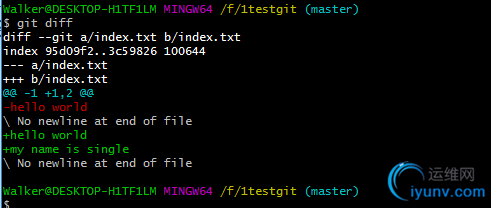

  5、git diff
     diff命令也是用来查看当前状态的,只是它不同于status,它比较的是工作区和暂存区之间的区别。例如,我们对于干净的工作区,修改index文件,然后执行diff命令。输出如下:
  从输出结果我们可以看出来,diff命令为我们列出了当前工作区和暂存区文件状态的详细区别。例如上图告诉我们,暂存区文件(红色字体代表暂存区文件的所有内容)index中只有一行信息 hello world,而当前工作区(绿色字体代表工作区文件内容)index中有两行信息。如果你是多个文件发生了更改,那么该命令会列出所有被修改文件前后所有内容供程序员查看。
  当然我们以上介绍的diff命令是无参的,所以它比较的是工作区和暂存区之间的差异,我们也可以使用参数来指定工作区,暂存区,本地分支两两之间的比较。例如:
git diff --cached:比较的是暂存区和本地分支的差异
git difff HEAD:比较的是工作区和本地分支的差异
  由此看来,对于git中三个不同区的状态之间差异的查看我们都可以通过diff命令来完成。显而易见,diff命令要比status命令输出内容更加详细,但是status命令也有其自己的使用场景。

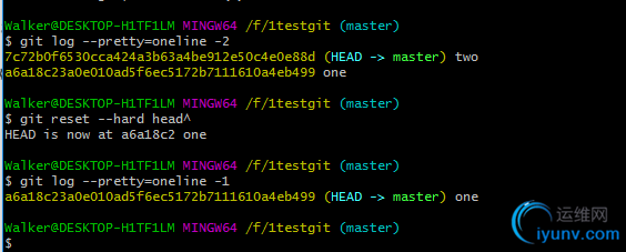

  7、git reset
     我们使用git最重要的一个目的就是,随时可以回退历史版本,而我们的reset命令就是完成这个工作的。例如:我们在git工作区创建一个文件index然后做一次提交(描述信息one),然后我们为index文件键入一些内容,再一次提交(描述信息two),这样我们构建了两次提交,最新一次的提交为two,我们可以利用reset回退到one。
  我们看到,在回退之前最新的两次commit分别是two和one,但当我们回退到上一个版本的时候,原最新的commit被丢弃,head指针指向one。这里需要说明一点的是,head^符号表示的上一个commit的id,我们除了可以这么回退以外,还可以使用某个commit的唯一标识来回退,例如:
  如图所示,我们成功的回退到描述为 ”the forth commit”的版本,很显然,我们是使用commit的唯一标识来回退的,所以针对任意的一个commit,我们都可以根据他的标识直接回退。但是这里需要注意的是,reset命令的执行将会直接导致工作区,暂存区,本地分支完全一致,也就是工作树是干净的,所以回退前要慎重检查是否有内容尚未保存,否则将会导致全部丢失。
