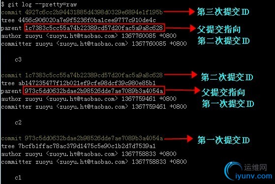

  使用git log –pretty=raw命令,可以查看commit之间的父子关系,如下图所示,需要注意的是最开始的commit是没有父提交的。

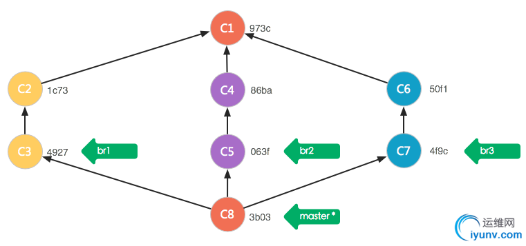

  操作同上类似,最后的状态如下,这时候HEAD指向master,master引用指向”c8”的对应提交3b03.
  对应的图如下所示:

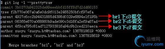

  我们再来看看3b03对应节点的父提交,如下图所示:
  从图得知,3b03一共有三个父提交,分别是4927,063f,4f9c.

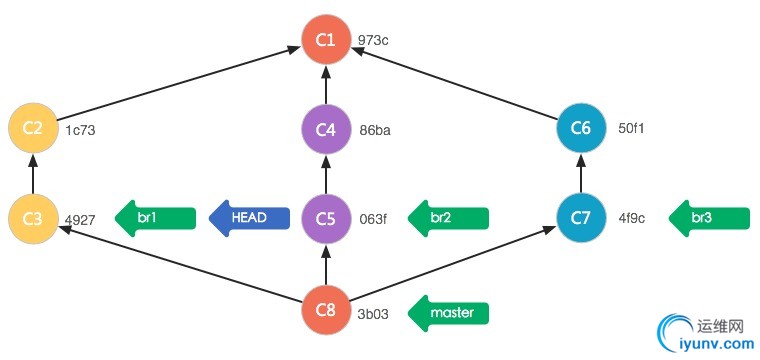

  我们沿用上面演示用的仓库,先检出到master分支,再使用git checkout HEAD^2,看看我们检出了哪个commit
$ git checkout master
$ git checkout HEAD^2
HEAD is now at 063f6e6... c5

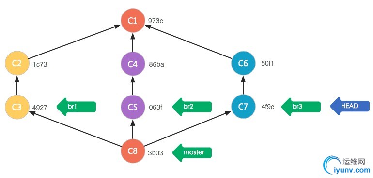

  我们发现”c5”对应的commit值063f正是3b03第二个父提交的commit 对应的图如下所示:
  现在再切回master分支,git checkout master
  然后使用git checkout HEAD^3,那么按照规律,就应该检出3b03的第三个父提交的commit,即”c7”的commit值4f9c.
Previous HEAD position was 063f6e6... c5
Switched to branch 'master'
$ git checkout HEAD^3
HEAD is now at 4f9ca79... c7
  对应的图如下所示:

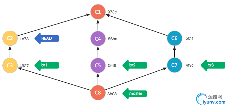

  现在验证下HEAD~的用法,切换到master分支,然后git checkout HEAD~2
$ git checkout HEAD~2
HEAD is now at 1c7383c... c2
  这时候HEAD悄然来到了”c2”的commit 1c73,因此,HEAD~2 相当于HEAD的第一个父提交的第一个父提交。即HEAD~2 = HEAD^^ = HEAD^1^1, 符合预期!好开心的哟!
