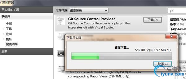

  在vs菜单中点击“工具”的“扩展管理器”
  然后在线搜索git,出现第一个结果就是 Git Source Control Provider,然后点击“下载”

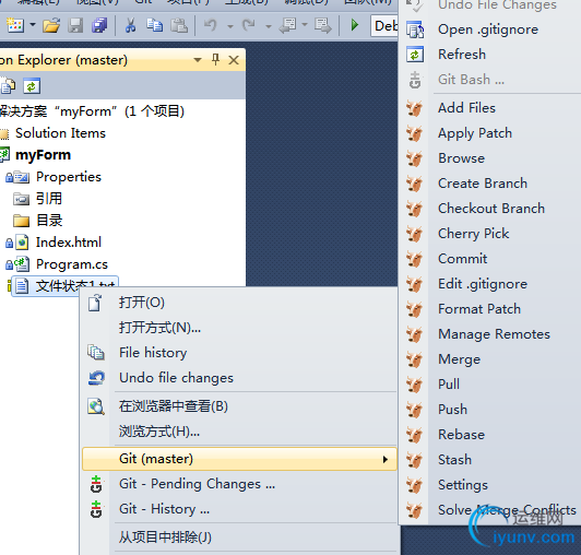

  然后点击vs菜单的“工具”的“选项”,展开左侧的“Source Control”,在右侧的“当前源代码管理插件”中选择“Git Source Control Provider”,然后点击“确定”
  启用 Git Source Control Provider 之后,所有文件显示出状态图标。你可以在文件上右键进入 Git 菜单进行操作。

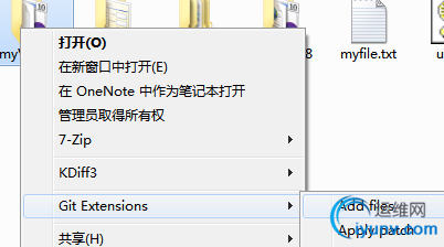

  解决方法是直接在文件上右键(这些右键功能是 Git Source Control Provider 提供的)Git 中 Add Files
  然后在弹窗的窗口中点击“添加文件”(注意不是点击“显示文件”)。
  其实此处的“添加文件”就是 commit 窗口中的 Stage 操作,添加文件等同于添加到暂存区(stage)。在commit窗口中之所以无法正常添加(stage),估计是因为它根据文件名添加,后一种方式是根据通配符"."进行添加,所以能够成功。
  当然,你也可以直接在资源管理器中,文件夹上右键,如下图,点击 "Git Extensions" -> "Add Files"
  最后,你也可以直接在 cygwin 的命令行中,用 "git add ." 这几个字母轻松搞定。
