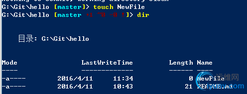

  我们新键一个文件,或者从别的地方移动一个文件到当前目录下,看看有什么变化。
  我们可以看见,‘[master]’之后多了几个东西。
  +1 表示目前有1个新文件
~0 表示0个修改的文件
-0 表示0个删除的文件
! 表示未保存

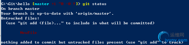

  我们再输入status命令看看
  发现目前有个未跟踪的文件了。

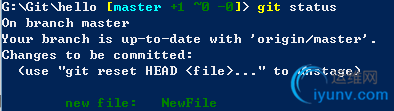

  这个时候,我们发现红色的字变成了绿色,感叹号也没有了,说明目前修改都已经保存了。
  再输入satus命令看看
  这个时候已经是跟踪状态了。

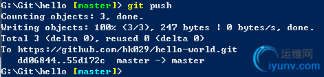

这个时候你直接git push就行了
git push
