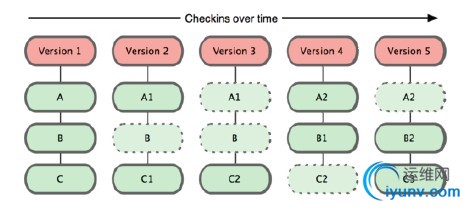

  其他系统在每个版本中记录着各个文件的具体差异
  Git保存每次更新的文件快照
  这是Git与其他版本控制系统的主要差别,其他版本控制系统节省了磁盘空间,但增加了计算量;Git是都保存了,因为磁盘原来越便宜。

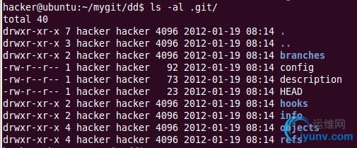

  现在偷窥一下.git目录下都有什么:

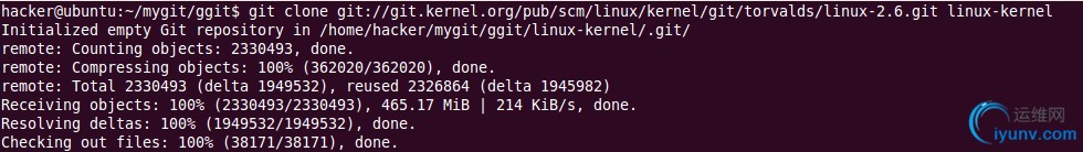

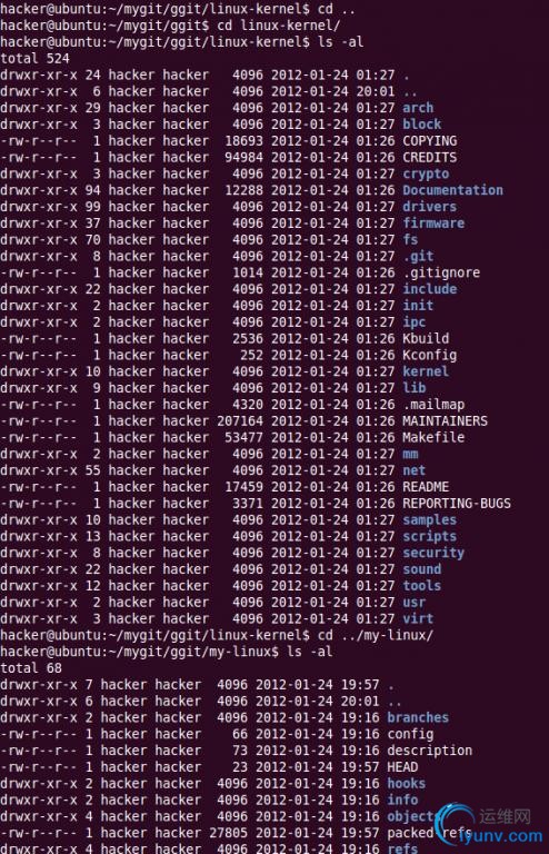

  获得Linux2.6内核源码:
  如果使用git clone --bared则会只clone .git仓库,而不会clone working directory和staging area。下面是对比,linux-kernel是使用git clone得到的,my-linux是使用git clone --bared得到的

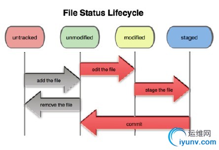

  任何一个git里的文件都有三种状态:
  • 已修改(修改了某个文件,但是没有提交)
  • 已暂存(把修改的文件放在下次提交时要保存的清单中)
  • 已提交(该文件已经安全地保存在本地数据库中了)

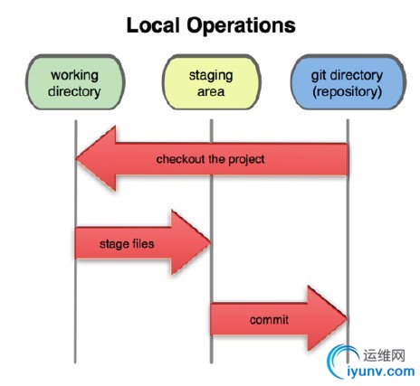

基本的Git工作流如下:
  • 在工作目录中修改某些文件
  • 对这些修改了的文件作快照,并保存到暂存区
  • 提交更新,将保存在暂存区域的文件快照转储到git目录中
DSC00012.gif 工作目录下面的所有文件都不外乎这两种状态:已跟踪或未跟踪。已跟踪的文件是指本来就被纳入版本控制管理的文件,在上次快照中有它们的记录,工作一段时间后,它们的状态可能是未更新的,已修改或者已放入暂存区。而所有其他文件都属于未跟踪文件。它们既没有上次更新时的快照,也不在当前的暂存区里。初次克隆某个仓库时,工作目录中的所有文件都属于已跟踪文件,且状态为未修改。使用git status检查当前文件状态:$git status DSC00013.gif   说明没有跟踪任何文件
  用vim修改一下工作目录下的main.c文件,再将文件git add到staging area,然后:
  $git add .

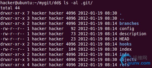

  git add+要跟踪文件名,可以看到这里多了一个index文件,这就是那个staging area。再次运行git status
  可以看到main.c文件已经被跟踪,并处于暂存状态。

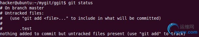

  如果不使用.gitignore,可以看到,显示.test文件未跟踪,下面添加.gitignore文件
  可以看到工作目录很干净的。

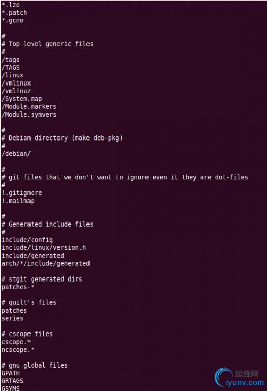

  如果使用git下载Linux内核源码,你可以在工作目录下看到.gitignore文件,cat .gitignore,截了一段:

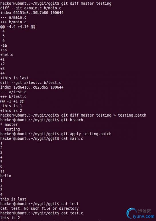

  二:git diff 生成patch
  git-diff列出自己本地的tree中已修改,但却未commit的改动,这也是产生patch的方式。注意,使用git-diff产生的patch都应该在patch(1)时
  指定-p1,或者直接使用git-apply打补丁。

  三:git apply打补丁
  git-apply相当于patch(1)命令,不过git-apply专门用来apply那些用git-diff生成的补丁
  选项:
  --check 不真正打补丁,而只是检查补丁是否能完美的打上
  -v verbose模式
  -R reverse模式,也就是拉出这个补丁来

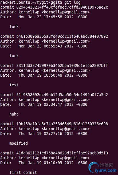

  四:git log 查看提交历史记录
  运行git log:
  git会按提交时间列出所有的更新,最近的更新排在最上边。每次更新都会有一个SHA-1校验,作者的名字和电子邮件地址,提交时间,最
  后一个段落显示提交说明。

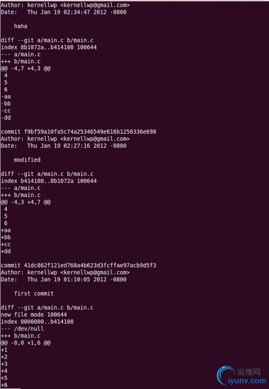

  下边是加-p选项,按补丁格式查看每个更新之间的差异
  $git log -p

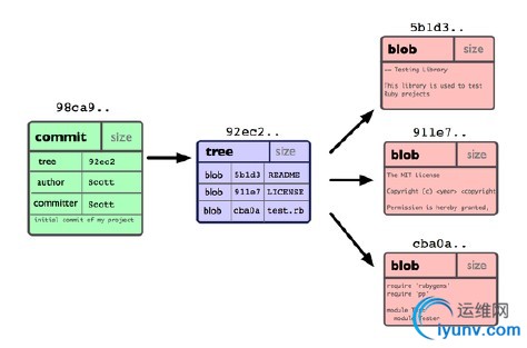

  在Git中提交时,会保存一个提交(commit)对象,它包含一个指向暂存内容快照的指针,作者和相关附属信息,以及一定数量(也可能没有)指向
  提交对象直接祖先的指针:第一次提交是没有直接祖先的,普通提交有一个祖先,由两个或多个分支合并产生的提交则有多个祖先。现在假设
  工作目录下有3个文件,准备将他们暂存后提交。暂存操作会对每一个文件计算校验和(即SHA-1哈希字符串),然后把当前版本控制的文件快照
  保存到Git仓库中,并将校验和加入暂存区域。当使用git commit新建一个提交对象前,Git会先计算每一个子目录(本例中就是就是项目根目录)
  的校验和,然后在Git仓库中将这些目录保存为树(tree)对象。之后Git创建的提交对象(commit),除了包含相关提交信息以外,还包含着指向这
  个树对象(项目根目录)的指针,如此他就可以在将来需要的时候,重现此次快照的内容。
  这个是提交一次后仓库里的数据
  多次提交后Git仓库数据

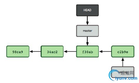

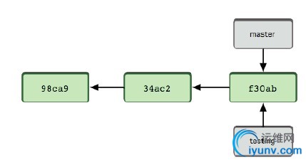

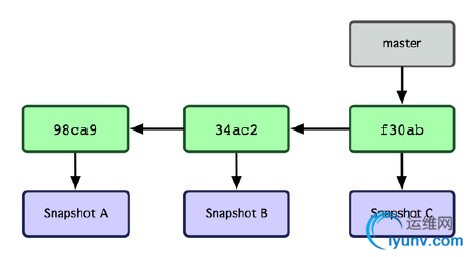

  Git中的分支,其实本质就是个指向commit对象的可变指针。Git会使用master作为分支的默认名字。在若干次提交后,你其实已经有了一个
  指向最后一次提交对象的master分支,它在每次提交的时候都会自动向前移动。

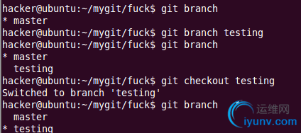

  一:git branch
  经过多次提交仓库中的情况如上,master指向最新的commit,那么怎样创建一个新的分支呢,可以使用git branch+分知名,这里用
  git branch testing,就创建了一个基于master的分支。

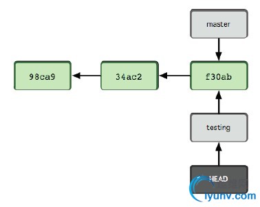

  $git branch testing
  HEAD是一个引用,指向正在使用的分支。
  进行查看:

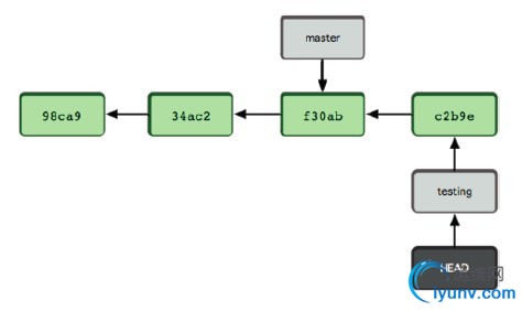

  下面切换到新的分支:
  $git checkout testing
  使用git branch可以查看当前都有哪些branch,前面有*的表示,当前所在的branch。

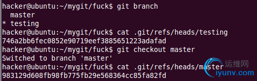

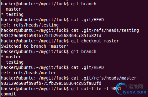

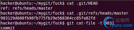

  可以看到,此时master与testing都指向同一个commit,这里的9831*******,一共是20个字节,40个十六进制的字符,这个就是将文
  件放到暂存区时产生的哈希字符串,它作为文件的名字,这里使用git cat-file -t 查看object的类型,这里至少用前四个字符。

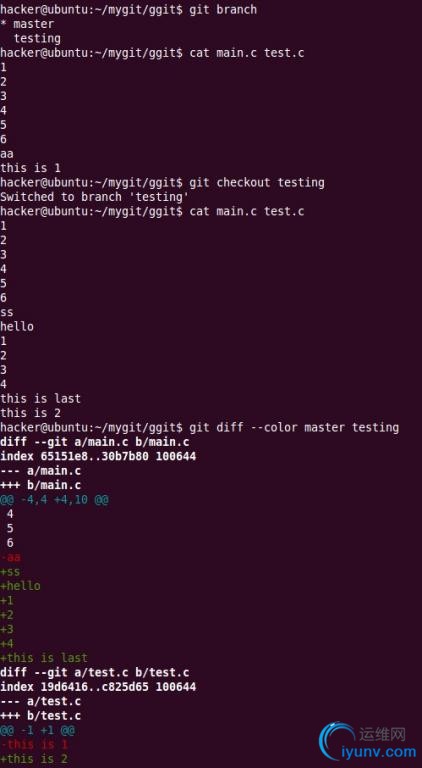

  现在切换到testing分支,修改工作目录下的main.c文件,然后提交,再次看HEAD的指向,发现testing中的HEAD已经指向新的
  commit了。

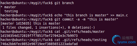

  现在对master分支的main.c文件进行修改:
  可以看到此时master指向的commit已经变化,形成上图的分支。

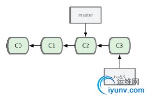

  从上边几张图可以看出先是基于master创建了分支iss53,此时它们指向同一个commit,之后iss32分支进行了commit,然后基
  于master创建了新的分支hotfix,并进行了commit。现在要把hotfix分支合并到master分支中。

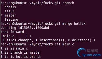

  git merge + 要merge的branch,这样就可以把branch merge到当前branch上了。先git checkout master,然后git merge hotfix,
  这样hotfix branch就可以merge到master分支上了,然后git branch -d hotfix对hotfix分支进行删除。这里的merge其实是比较简
  单的,由于master分支指向的commit是hotfix分支指向的commit的parent,所以直接移动master指针到hotfix指向的commit就可以了。

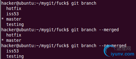

  git branch --merge查看哪些分支已被并入当前分支
  git branch --no-merge查看哪些分支没有被并入当前分支

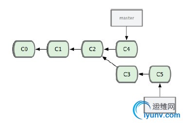

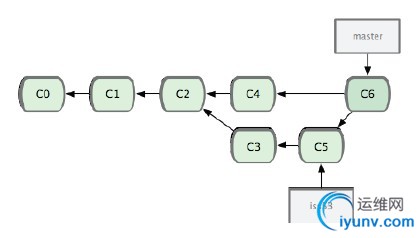

  下面这个是three-way merge
  这里要merge c4和c5,此时Git会用两个分支的末端(C4和C5)和他们的共同祖先(C2)进行一次简单的三方合并计算。Git可以
  自己裁决哪个公共祖先才是最佳合并基础。
