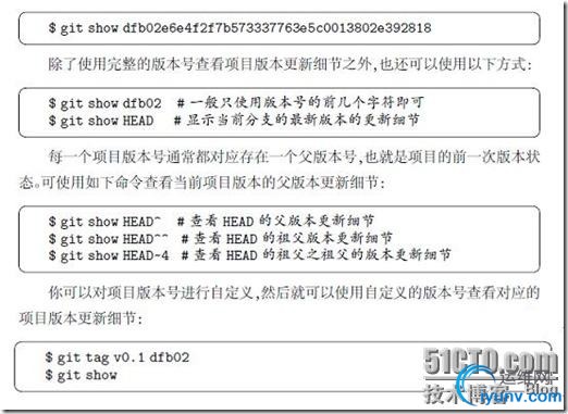

  在项目日志信息中,每条日志的首行(就是那一串字符)为版本更新提交所进行的命名,我们可以将该命名理解为项目版本号。项目版本号应该是唯一的,默认由 Git 自动生成,用以标示项目的某一次更新。如果我们将项目版本号用作git-show 命令的参数,即可查看该次项目版本的更新细节。例如:
  1) Git log
  2)Git show
  实际上,上述命令并非是真正的进行版本号自定义,只是制造了一个tag对象而已,这在进行项目版本对外发布时比较有用。

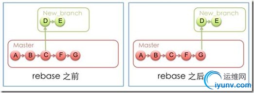

  3.13. Git rebase
  一般在将服务器最新内容合并到本地时使用,例如:在版本C时从服务器上获取内容到本地,修改了本地内容,此时想把本地修改的内容提交到服务器上;但发现服务器上的版本已经变为G了,此时就需要先执行Git rebase,将服务器上的最新版本合并到本地。例如:
  用下面两幅图解释会比较清楚一些,rebase命令执行后,实际上是将分支点从C移到了G,这样分支也就具有了从C到G的功能。

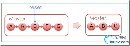

  3.14. Git reset
  库的逆转与恢复除了用来进行一些废弃的研发代码的重置外,还有一个重要的作用。比如我们从远程clone了一个代码库,在本地开发后,准备提交回远程。但是本地代码库在开发时,有功能性的commit,也有出于备份目的的commit等等。总之,commit的日志中有大量无用log,我们并不想把这些 log在提交回远程时也提交到库中。 因此,就要用到git reset。
  git reset的概念比较复杂。它的命令形式:git reset [--mixed | --soft | --hard] [<commit-ish>]
  命令的选项:
  --mixed 这个是默认的选项。如git reset [--mixed] dev^(dev^的定义可以参见2.6.5)。它的作用仅是重置分支状态到dev1^, 但是却不改变任何工作文件的内容。即,从dev1^到dev1的所有文件变化都保留了,但是dev1^到dev1之间的所有commit日志都被清除了, 而且,发生变化的文件内容也没有通过git add标识,如果您要重新commit,还需要对变化的文件做一次git add。 这样,commit后,就得到了一份非常干净的提交记录。 (回退了index和仓库中的内容)
  --soft相当于做了git reset –mixed,后,又对变化的文件做了git add。如果用了该选项, 就可以直接commit了。(回退了仓库中的内容)
  --hard这个命令就会导致所有信息的回退, 包括文件内容。 一般只有在重置废弃代码时,才用它。 执行后,文件内容也无法恢复回来了。(回退了工作目录、index和仓库中的内容)
  例如:
  切换到使用的分支上;
  git reset HEAD^ 回退第一个记录
  git reset HEAD~2 回退第二个记录
  如果想把工作目录下的文件也回退,则使用git reset - - hard HEAD^ 回退第一个记录
  git reset - - hard HEAD~2 回退第二个记录
  还可以使用如下方法:
  将当前的工作目录完全回滚到指定的版本号,假设如下图,我们有A-G五次提交的版本,其中C的版本号是 bbaf6fb5060b4875b18ff9ff637ce118256d6f20,我们执行了'git reset bbaf6fb5060b4875b18ff9ff637ce118256d6f20'那么结果就只剩下了A-C三个提交的版本

  3.17. Git show
  显示对象的不同类型。

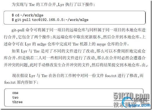

  4.2. Git pull
  从服务器的仓库中获取代码,和本地代码合并。(与服务器交互,从服务器上下载最新代码,等同于: Git fetch + Git merge)
  从其它的版本库(既可以是远程的也可以是本地的)将代码更新到本地,例如:“git pull origin master ”就是将origin这个版本库的代码更新到本地的master主分支。
  git pull可以从任意一个git库获取某个分支的内容。用法如下:
  git pull username@ipaddr:远端repository名远端分支名 本地分支名。这条命令将从远端git库的远端分支名获取到本地git库的一个本地分支中。其中,如果不写本地分支名,则默认pull到本地当前分支。

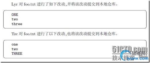

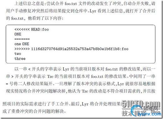

  需要注意的是,git pull也可以用来合并分支。 和git merge的作用相同。 因此,如果你的本地分支已经有内容,则git pull会合并这些文件,如果有冲突会报警。
  例如:
