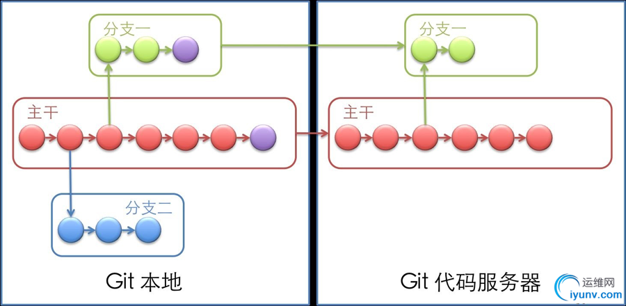

  Git 和 CVS、SVN不同,是一个分布式的源代码管理工具,它很强,也很快,Linux内核的代码就是用Git管理的,它给我们带来的直接好处有:
  1. 初始化,git init, git commit -a, 就完了。对于随便写两行代码就要放到代码管理工具里的人来说,再合适不过。也可以拿git做备份系统,或者同步两台机器的文档,都很方便。
  2. 绝大部分操作在本地完成,不用和集中的代码管理服务器交互,终于可以随时随地大胆地check in代码了。 只有最终完成的版本才需要向一个中心的集中的代码管理服务器提交。
  3. 每次提交都会对所有代码创建一个唯一的commit>  4. branch管理容易多了,无论是建立新的branch,还是在branch之间切换都一条命令完成,不需要建立多余的目录。
  5. branch之间merge时,不仅代码会merge在一起,check in历史也会保留,这点非常重要。

  • 分支更快、更容易。
  • 支持离线工作;本地提交可以稍后提交到服务器上。
  • Git 提交都是原子的,且是整个项目范围的,而不像 CVS 中一样是对每个文件的。
  • Git 中的每个工作树都包含一个具有完整项目历史的仓库。
  • 没有哪一个 Git 仓库会天生比其他仓库更重要。

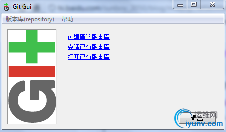

  Msysgit有命令行和图形UI两种使用方式,根据你的喜好选择吧,要说的是,图形UI可能不能完成所有的工作,因此在某些情况下(例如创建SSH Key),命令行还是必不可少的。Msysgit的Bash命令行对中文的支持不好,所有的中文字符都显示成了“?”。因此,为了避免麻烦,最好避免使用中文的文件名、目录名和用户名等
  Msysgit 图形界面如下:
  (原文,请参考我在百度空间的博客:Git 界面GUI和命令行Command两种操作方式)
