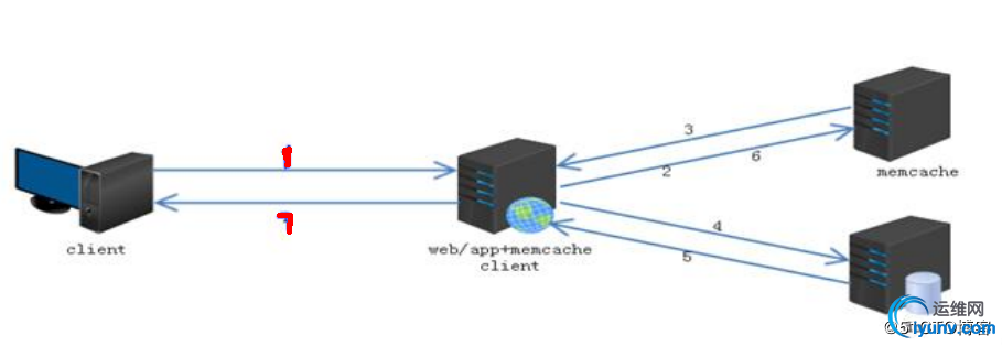

Memcache 的工作流程:
watermark,size_16,text_QDUxQ1RP5Y2a5a6i,color_FFFFFF,t_100,g_se,x_10,y_10,shadow_90,type_ZmFuZ3poZW5naGVpdGk=.jpg
1、检查客户端的请求数据是否在 memcached 中,如果有,直接把请求数据返回,不再对数据库进行任何操作,路径操作为①②③⑦。
2、如果请求的数据不在 memcached 中,就去查数据库,把从数据库中获取的数据返回给客户端,同时把数据缓存一份到 memcached 中( memcached 客户端不负责,需要程序明确实现),路径操作为①②④⑤⑦⑥。
3、每次更新数据库的同时更新 memcached 中的数据,保证一致性。
4、当分配给 memcached 内存空间用完之后,会使用 LRU( Least Recently Used,最近最少使用)策略加上到期失效策略,失效数据首先被替换,然后再替换掉最近未使用的数据。

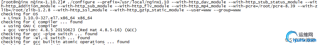

配置一些模块:
./configure --prefix=/usr/local/nginx1.10 --with-http_dav_module --with-http_stub_status_module  --with-http_addition_module   --with-http_sub_module
--with-http_flv_module --with-http_mp4_module  --with-pcre=/root/pcre-8.39 --with-zlib=/root/zlib-1.2.8  --with-http_ssl_module --with-http_gzip_static_module
--user=www  --group=www
编译安装   make && make install

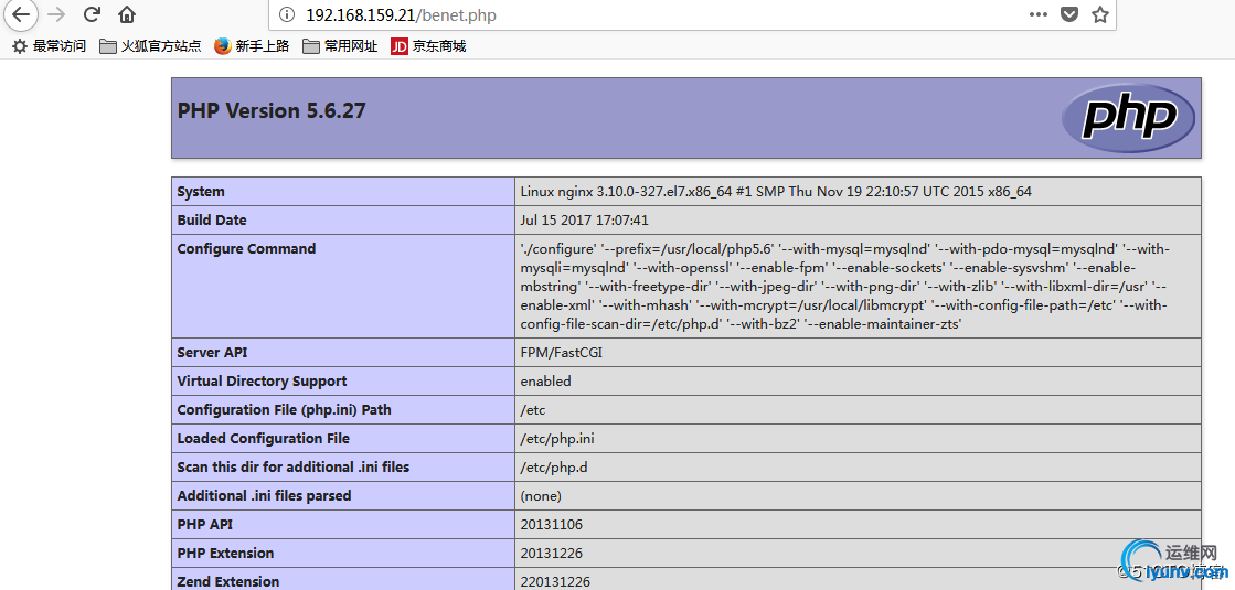

安装 php
先安装依赖包:libmcrypt
[iyunv@nginx ~]# tar zxf libmcrypt-2.5.7.tar.gz
[iyunv@nginx ~]# cd libmcrypt-2.5.7/
[iyunv@nginx libmcrypt-2.5.7]# ./configure --prefix=/usr/local/libmcrypt && make && make install
[iyunv@nginx ~]# yum -y install libxml2-devel libcurl-devel openssl-devel bzip2-devel
[iyunv@nginx php-5.6.27]# ./configure --prefix=/usr/local/php5.6 --with-mysql=mysqlnd --with-pdo-mysql=mysqlnd --with-mysqli=mysqlnd --with-openssl --enable-fpm --enable-sockets --enable-sysvshm --enable-mbstring --with-freetype-dir --with-jpeg-dir --with-png-dir --with-zlib --with-libxml-dir=/usr --enable-xml --with-mhash --with-mcrypt=/usr/local/libmcrypt --with-config-file-path=/etc --with-config-file-scan-dir=/etc/php.d --with-bz2 --enable-maintainer-zts
[iyunv@nginx php-5.6.27]# make && make install
[iyunv@nginx php-5.6.27]# cp php.ini-production /etc/php.ini
修改/etc/php.ini 文件,将 short_open_tag 修改为 on,修改后的内容如下:
short_open_tag = On //支持 php 短标签

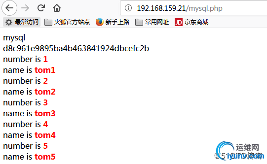

安装 mysql(在 192.168.159.23 主机操作)【我用的是二进制安装mysql-5.7.20】
编写MySQL安装脚本
内容如下:

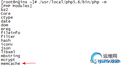

检测是否成功安装
[iyunv@memcache memcached-1.4.33]# ls /usr/local/memcached/bin/memcached
通过以上操作就很简单的把 memcached 服务端编译好了。这时候就可以打开服务端进行工作了。

重启 nginx 服务
[iyunv@nginx conf]# nginx -t
nginx: the configuration file /usr/local/nginx1.10/conf/nginx.conf syntax is ok
nginx: configuration file /usr/local/nginx1.10/conf/nginx.conf test is successful
[iyunv@nginx conf]# nginx -s reload
[iyunv@nginx conf]# cd ../html/
[iyunv@nginx html]# vim benet.php
<?php
phpinfo();
生成一个 php 测试页

检查 php 扩展是否正确安装
命令行执行 php -m 查询结果中是否有 memcache 项
创建 phpinfo()页面,查询 session 项下面的 Registered save handlers 值中是否有 memcache项
浏览器访问 :benet1.php

[iyunv@nginx html]# cat mysql.php
<?php
$memcachehost = '192.168.159.22';
$memcacheport = 11211;
$memcachelife = 60;
$memcache = new Memcache;
$memcache->connect($memcachehost,$memcacheport) or die ("Could not connect");
$query="select * from test1 limit 10";
$key=md5($query);
if(!$memcache->get($key))
$conn=mysql_connect("192.168.159.23","user","123");
mysql_select_db(testdb1);
$result=mysql_query($query);
while ($row=mysql_fetch_assoc($result))
$arr[]=$row;
$f = 'mysql';
$memcache->add($key,serialize($arr),0,30);
$data = $arr ;
else{
$f = 'memcache';
$data_mem=$memcache->get($key);
$data = unserialize($data_mem);
echo $f;
echo "<br>";
echo "$key";
echo "<br>";
//print_r($data);
foreach($data as $a)
echo "number is <b><font color=#FF0000>$a[id]</font></b>";
echo "<br>";
echo "name is <b><font color=#FF0000>$a[name]</font></b>";
echo "<br>";
如果出现 mysql 表示 memcached 中没有内容,需要 memcached 从数据库中取得再刷新页面, 如果有 memcache 标志表示这次的数据是从 memcached 中取得的。
memcached 有个缓存时间默认是 1 分钟,过了一分钟后, memcached 需要重新从数据库中取得数据。
