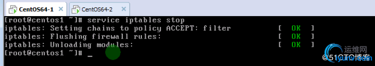

1)关闭防火墙
Service  iptables   stop
watermark,size_16,text_QDUxQ1RP5Y2a5a6i,color_FFFFFF,t_100,g_se,x_10,y_10,shadow_90,type_ZmFuZ3poZW5naGVpdGk=.jpg

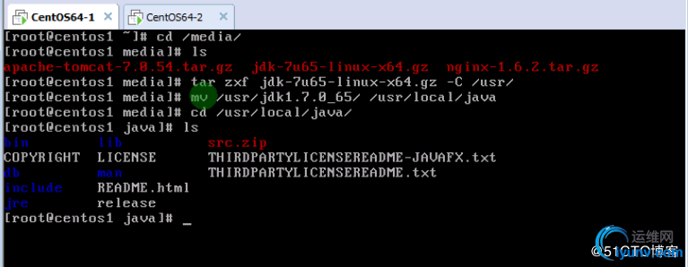

2)安装jdk
插入光盘并挂载
解压JDK,部署环境

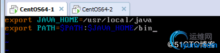

3)建立就java.sh脚本
内容如下:
4)将java.sh脚本导入到环境变量。

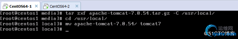

2、安装配置tomcat
1)解压apache-tomcat包

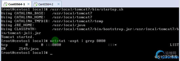

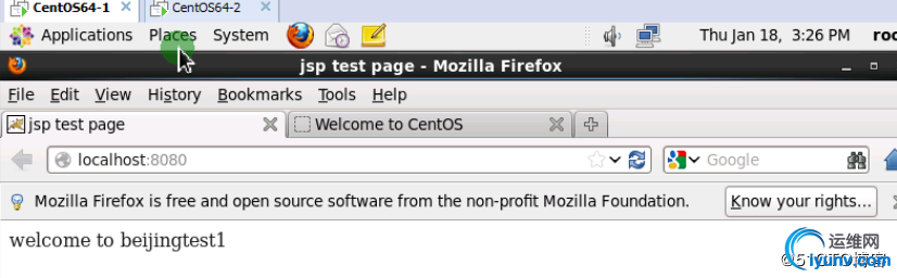

2)启动tomcat

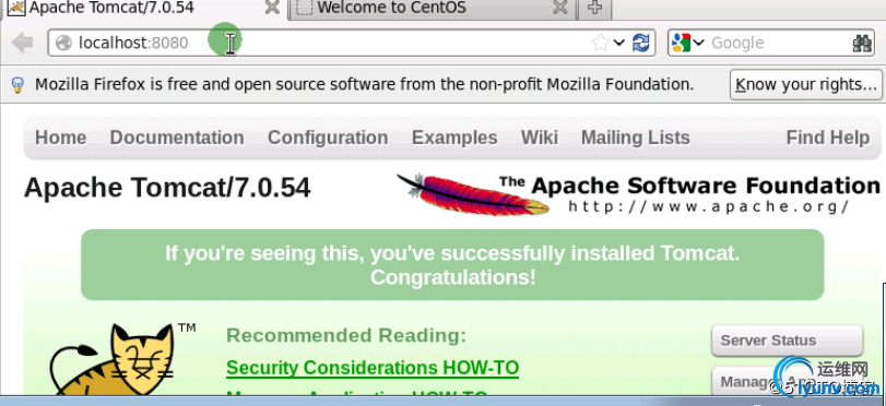

3)在浏览器上测试http://locaohost:8080
看到上面的页面说明成功启动了tomcat

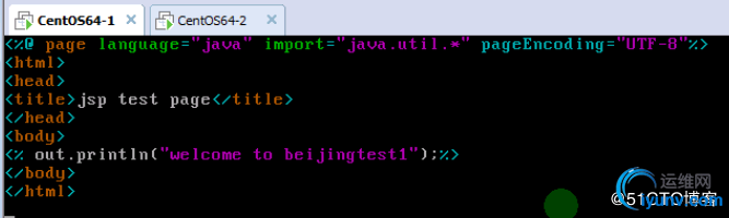

2)建立index.jsp的测试页面
vim   /web/webapp1/index.jsp

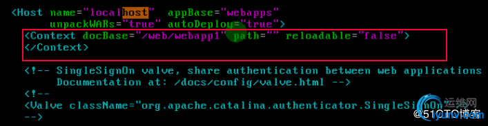

3)修改tomcat的server.xml文件
Vim   /usr/local/tomcat7/conf/server.xml
在host区域里面添加以下内容即可

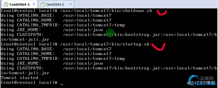

4)关闭tomcat服务,然后再启动

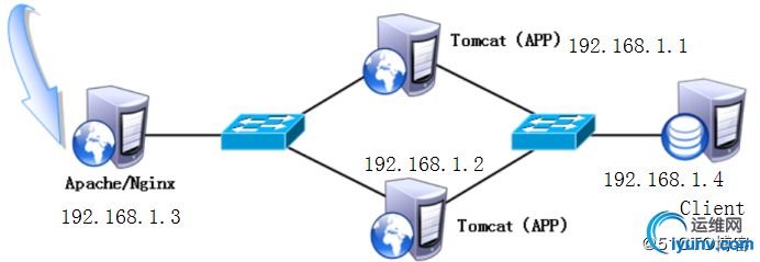

二、搭建nginx+tomcat负载均衡群集
拓扑图:

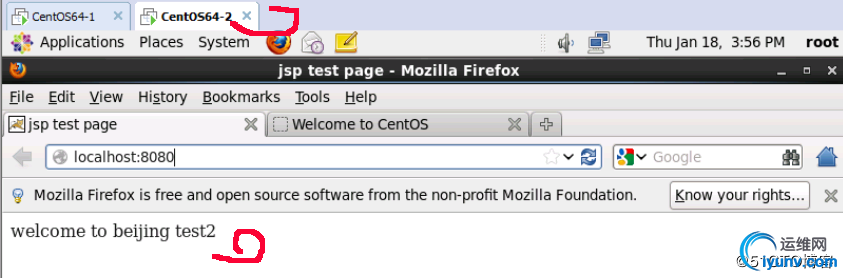

Tomcat1我们在上面已经搭建好了,下面开始搭建tomcat2(安装方法和第一台完全一样,这里就不再截图说明,但为了区分不同的服务器,把第二台的网页改为内容

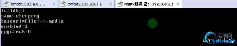

1)配置yum仓库
插入redhat光盘,yum仓库已建好,然后安装下面的相关软件包

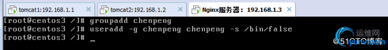

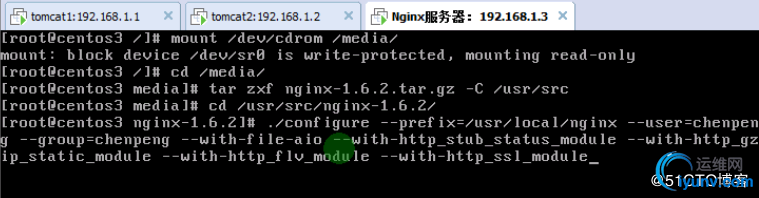

2)建立用户和组,编译安装nginx
然后执行make && make install

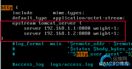

3)修改nginx配置文件,添加以下内容
首先在http{......}中加入下面代码,设定负载均衡的服务器列表。

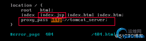

然后在http{......}里面的server{......}里面的location{......}中加入一行

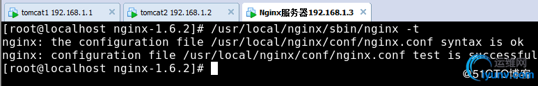

4)测试nginx配置文件是否正确
执行/usr/local/nginx/sbin/nginx  -t
出现下面的信息表示正确

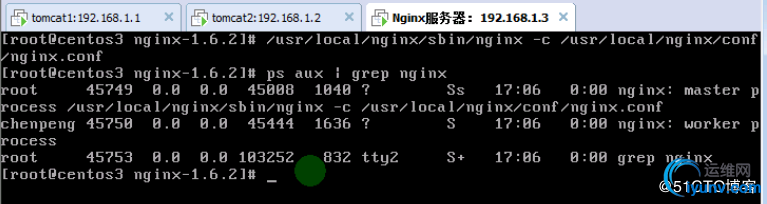

5)启动nginx服务

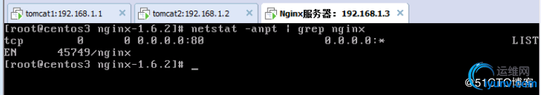

6)查看端口号

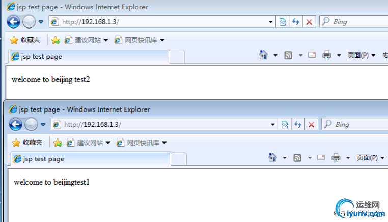

3、测试负载均衡效果
1)打开浏览器访问http://192.168.1.3
2)不断刷新浏览器测试,可以看到由于权重相同,页面会反复在以下两个页面来回切换,说明负载均衡群集搭建成功。
