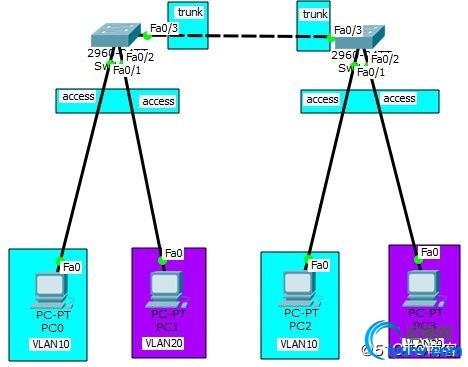

实验目的:实现同VLAN之间通信 ;不同VLAN不能通信;
实验步骤:
1.先给PC机配置同一个网段的IP地址;因为不同IP网段要加路由器;
2.给交换机SW1,SW2创建相应的VLAN;不同设备使用access;相同设备使用trunk;
3.验证测试;
4.命令如下:
交换机SW1:
Switch>enable 进特权
Switch#configure terminal 进全局
Switch(config)#vlan 10 创建VLAN
Switch(config-vlan)#vlan 20 创建VLAN
Switch(config-vlan)#exit 退出到上一模式
Switch(config)#interface fastEthernet 0/1 进入端口
Switch(config-if)#switchport mode access  设置成access模式
Switch(config-if)#switchport access vlan 10  把相应VLAN加入
Switch(config-if)#exit 退出到上一模式
Switch(config)#interface fastEthernet 0/2 进入端口
Switch(config-if)#switchport access vlan 20 把相应VLAN加入
Switch(config)#interface fastEthernet 0/3 进入端口
Switch(config-if)#switchport mode trunk
Switch(config-if)#switchport trunk allowed vlan all
交换SW2
    Switch>enable
5.验证测试;
