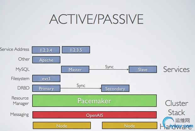

    (2)Active/Passive模式
    在这种模式下,每个节点上都部署有相同的服务实例,但是正常情况下只有一个节点上的服务实例处于激活状态,只有当前活动节点发生故障后,另外的处于Standby状态的节点上的服务才会被激活,这种模式通常意味着需要部署额外的且正常情况下不承载负载的硬件,切换存在少量的时间间隔。如图2-2所示。
    图2-2 Active/Passive集群架构模式

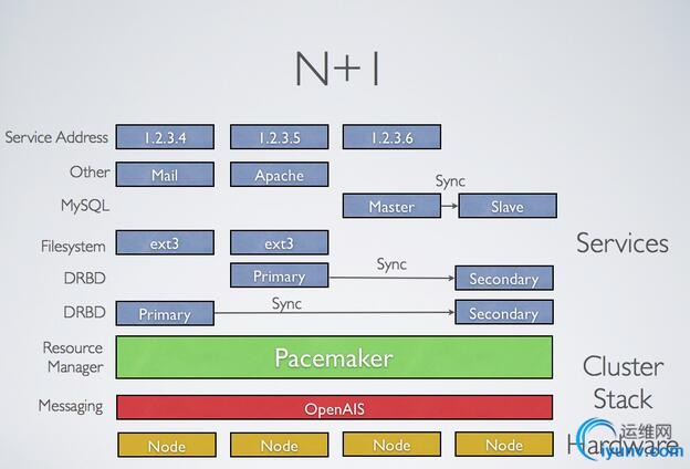

    (3)N+1模式
    所谓的N+1就是多准备一个额外的备机节点,当集群中某一节点故障后该备机节点会被激活从而接管故障节点的服务。在不同节点安装和配置有不同软件的集群中,即集群中运行有多个服务的情况下,该备机节点应该具备接管任何故障服务的能力,而如果整个集群只运行同一个服务,则N+1模式便退变为Active/Passive模式,如图2-3所示。
    图2-3 N+1集群架构模式

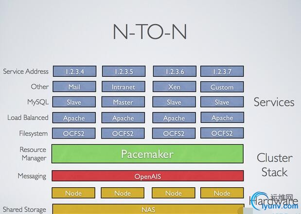

    N-to-N是Active/Active模式和N+M模式的结合,N-to-N集群将故障节点的服务和访问请求分散到集群其余的正常节点中,在N-to-N集群中并不需要有Standby节点的存在,但是需要所有Active节点均有额外的剩余可用资源。如图2-4所示。
    图2-4 N-to-N集群架构模式
