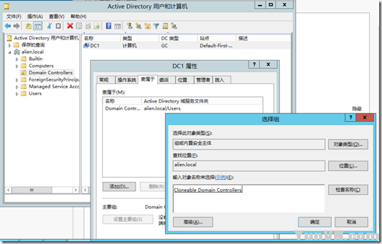

首先我们要进行DC授权,把要作为克隆源的DC加入到Cloneable Domain Controllers组即可
如下图所示

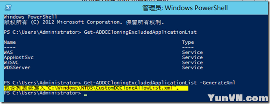

我们这里在DC1上用powershell里的Get-ADDCCloningExcludedApplicationList
命令来查看当前服务器上运行的应用程序或者服务.
如下图
我们需要检查显示的列表里的应用是否支持克隆,如果不支持则必须把该应用程序卸载掉,否则克隆将失败.

检查完毕后使用Get-ADDCCloningExcludedApplicationList –GenerateXml命令来创建允许克隆的应用程序的配置文件,创建后的配置文件如下
如果DC1上仅仅安装了活动目录角色,那该列表则为空,那这一步是可以忽略的

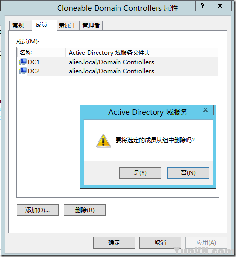

这时为了保证域控的安全性,防止克隆被非法利用,这里我们要把Cloneable Domain Controllers这个组中的所有成员删掉。

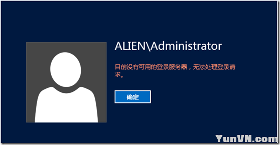

如果在登录的时候出现下图的错误说明DC克隆失败,已经进入的目录恢复模式,所以用域管理员是无法登陆的
这个时候的处理办法是我们在登陆的时候选择其他账户,使用本地管理员和目录恢复模式密码登陆

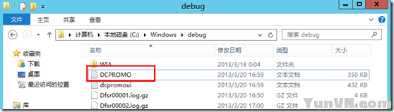

登陆到目录恢复模式后我们可以通过dcprmom.log日志来查看克隆失败的原因

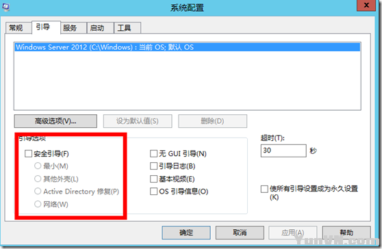

排除掉导致克隆失败的原因后,使用msconfig命令打开系统配置,并且在“引导”中把“安全引导”勾掉,重启后进行克隆重试的操作
