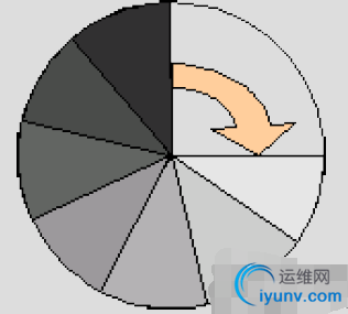

二、RRDTool概述
1.概述
RRDtool 代表 “Round Robin Database tool” ,作者同时也是 MRTG 软件的发明人。官方站点位于http://oss.oetiker.ch/rrdtool/ 。 所谓的“Round Robin” 其实是一种存储数据的方式,使用固定大小的空间来存储数据,并有一个指针指向最新的数据的位置。我们可以把用于存储数据的数据库的空间看成一个圆,上面有很多刻度。这些刻度所在的位置就代表用于存储数据的地方。所谓指针,可以认为是从圆心指向这些刻度的一条直线。指针会随着数据的读写自动移动。要注意的是,这个圆没有起点和终点,所以指针可以一直移动,而不用担心到达终点后就无法前进的问题。在一段时间后,当所有的空间都存满了数据,就又从头开始存放。这样整个存储空间的大小就是一个固定的数值。所以RRDtool 就是使用类似的方式来存放数据的工具, RRDtool 所使用的数据库文件的后缀名是'.rrd。如下图,
2.特点
  • 首先 RRDtool 存储数据,扮演了一个后台工具的角色。但同时 RRDtool 又允许创建图表,这使得RRDtool看起来又像是前端工具。其他的数据库只能存储数据,不能创建图表。
  • RRDtool 的每个 rrd 文件的大小是固定的,而普通的数据库文件的大小是随着时间而增加的。
  • 其他数据库只是被动的接受数据, RRDtool 可以对收到的数据进行计算,例如前后两个数据的变化程度(rate of change),并存储该结果。
  • RRDtool 要求定时获取数据,其他数据库则没有该要求。如果在一个时间间隔内(heartbeat)没有收到值,则会用 UNKN (unknow)代替,其他数据库则不会这样。

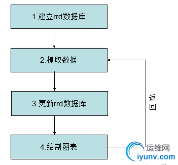

四、RRDTool绘图步骤
步骤一︰建立RRD文件,这个文件说来就是RRDtool的专属数据库。RRDtool以自有的格式存放数据。下面会讲解!
步骤二︰抓取数据个人觉得是整个RRDtool最困难的一部分,因为RRDtool的数据是要靠自己在创建RRD数据库时定义出来,不像MRTG内建抓数据功能,但是却因为如此,可以给RRDtool画图的数据弹性也比较大,例如︰snmp查询结果、系统状态、网页中特定数据统计等等。
步骤三︰将抓下来的数据就用rrdtool update的指令进行更新到的RRD数据库中,让图表能画出最新的流量。
步骤四︰这就是重点啦!通过rrdtool graph的指令来依据RRD数据库的数据进行绘图,这也是使用者唯一看的到的东西,若规划的不好会影响使用者阅读上的困难!
循环︰由于要完成动态绘图的图表,第二步骤到第四步骤必须不断的重复执行以维持资料的更新,目前知道要达成循环的方法有两种︰
  • 在Script中使用循环
  • 使用crontab任务计划
