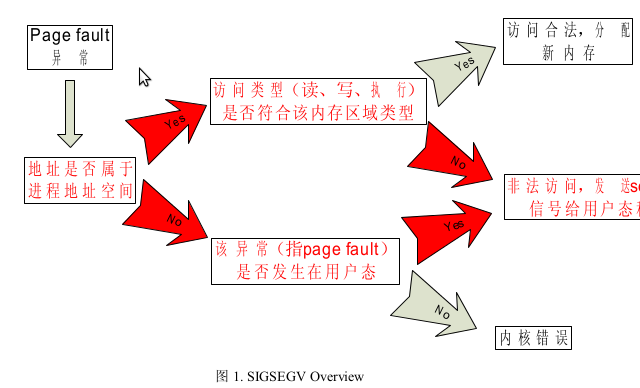

  从用户态程序开发的角度,我们并不需要理解操作系统复杂的内存管理机制,这是和硬件平台相关的。但是,了解内核发送SIGSEGV信号的流程,对我们理解SIGSEGV是很有帮助的。在《Understanding Linux Kernel Edition 3》和《Understanding the Linux Virtual Memory Manager》相关章节都有一幅总图对此描述,对比之下,笔者认为ULK的图更为直观。
图1. SIGSEGV Overview
     图1红色部分展示了内核发送SIGSEGV信号给用户态程序的总体流程。当用户态程序访问一个会引发SIGSEGV的地址时,硬件首先产生一个page fault,即“缺页异常”。在内核的page fault处理函数中,首先判断该地址是否属于用户态程序的地址空间
  • 。以Intel的32bit IA32架构的CPU为例,用户态程序的地址空间为[0,3G],内核地址空间为[3G,4G]。如果该地址属于用户态地址空间,检查访问的类型是否和该内存区域的类型是否匹配,不匹配,则发送SIGSEGV信号;如果该地址不属于用户态地址空间,检查访问该地址的操作是否发生在用户态,如果是,发送SIGSEGV信号。
  • 这里的用户态程序地址空间,特指程序可以访问的地址空间范围。如果广义的说,一个进程的地址空间应该包括内核空间部分,只是它不能访问而已。
