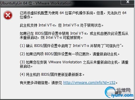

【现象】
已将该虚拟机配置为使用 64 位客户机操作系统。但是,无法执行 64 位操作。
此主机支持 Intel VT-x,但 Intel VT-x 处于禁用状态。
如果已在 BIOS/固件设置中禁用 Intel VT-x,或主机自更改此设置后从未重新启动,则 Intel VT-x 可能被禁用。
(1) 确认 BIOS/固件设置中启用了 Intel VT-x 并禁用了“可信执行”。
(2) 如果这两项 BIOS/固件设置有一项已更改,请重新启动主机
(3) 如果您在安装 VMware Workstation 之后从未重新启动主机,请重新启动。
(4) 将主机的 BIOS/固件更新至最新版本。

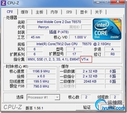

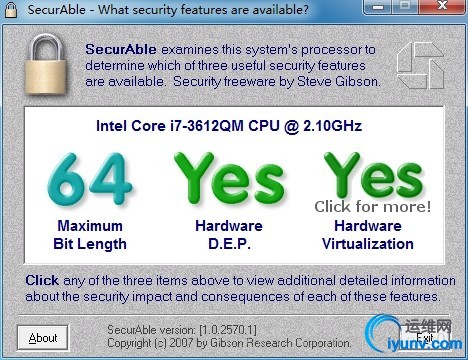

  • 查看CPU是否支持虚拟化技术,可以使用 Securable进行判断是否支持虚拟化
  • 或者使用 CPU-Z 软件查看

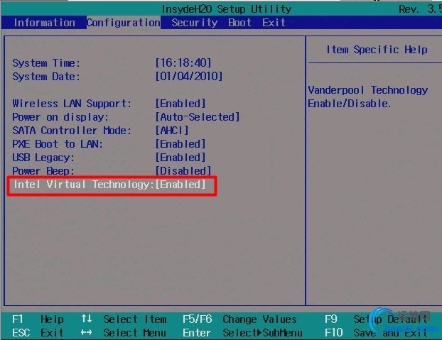

  • 开启BIOS的虚拟化功能(因为主板型号不同,所以需要根据实际情况操作)
注意:调整的是物理机(宿主机)的bios哦,不是虚拟机的!

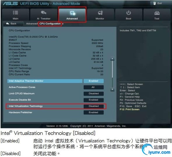

华硕主板BIOS UEFI BIOS 开启VT步骤
  • 开机时按 F2 进入BIOS设置
  • 进入 Advanced(高级菜单)
  • 进入CPU Configuration(处理器设置)
  • 将 Intel Virtualization Technology(Intel虚拟化技术),把它改为Enabled(启用)
  • 按 F10 保存设置
  • 按 ESC 退出 BIOS 设置

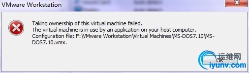

  因为VMware Workstation是可重入的,为了避免同一个虚拟系统同时被多个VMware.exe打开操作,造成错误,所以每个VMware打开相应的虚拟机选项卡时都会先检查该虚拟机根目录下是否有*.vmx.lck的文件夹并验证其中的文件,如果该文件中包含合法生成的uuid(通用唯一识别码),那么将无法打开该虚拟机的选项卡,并出现下面的错误提示:
Take Ownership之后会出现以下提示:
