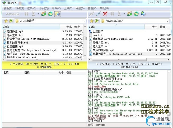

测试用户配额是否生效
下面利用FlashXP做测试,上传一首故乡原风景.mp3,传输到1M就失败了.说明生效了
