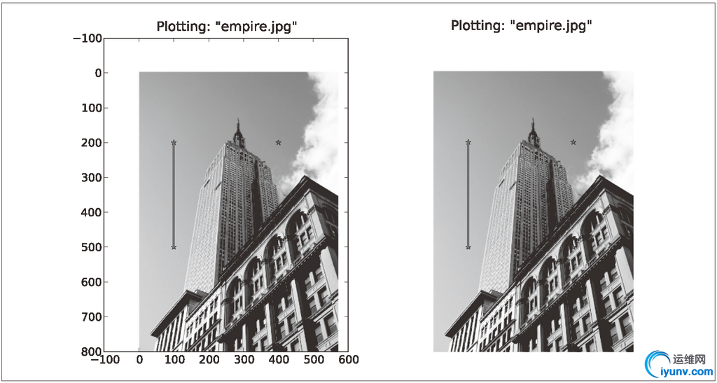

1.2 Matplotlib我们处理数学运算、绘制图表,或者在图像上绘制点、直线和曲线时,Matplotlib 是个很好的类库,具有比 PIL 更强大的绘图功能。Matplotlib 可以绘制出高质量的图表,就像本书中的许多插图一样。Matplotlib 中的 PyLab 接口包含很多方便用户创建图像的函数。Matplotlib 是开源工具,可以从 http://matplotlib.sourceforge.net/ 免费下载。该链接中包含非常详尽的使用说明和教程。下面的例子展示了本书中需要使用的大部分函数。
1.2.1 绘制图像、点和线尽管 Matplotlib 可以绘制出较好的条形图、饼状图、散点图等,但是对于大多数计算机视觉应用来说,仅仅需要用到几个绘图命令。最重要的是,我们想用点和线来表示一些事物,比如兴趣点、对应点以及检测出的物体。下面是用几个点和一条线绘制图像的例子:
from PIL import Imagefrom pylab import *# 读取图像到数组中im = array(Image.open('empire.jpg'))# 绘制图像imshow(im)# 一些点x = [100,100,400,400]y = [200,500,200,500]# 使用红色星状标记绘制点plot(x,y,'r*')# 绘制连接前两个点的线plot(x[:2],y[:2])# 添加标题,显示绘制的图像title('Plotting: "empire.jpg"')show()上面的代码首先绘制出原始图像,然后在 x 和 y 列表中给定点的 x 坐标和 y 坐标上绘制出红色星状标记点,最后在两个列表表示的前两个点之间绘制一条线段(默认为蓝色)。该例子的绘制结果如图 1-2 所示。show() 命令首先打开图形用户界面(GUI),然后新建一个图像窗口。该图形用户界面会循环阻断脚本,然后暂停,直到最后一个图像窗口关闭。在每个脚本里,你只能调用一次 show() 命令,而且通常是在脚本的结尾调用。注意,在 PyLab 库中,我们约定图像的左上角为坐标原点。
图像的坐标轴是一个很有用的调试工具;但是,如果你想绘制出较美观的图像,加上下列命令可以使坐标轴不显示:
axis('off')上面的命令将绘制出如图 1-2 右边所示的图像。
图 1-2:Matplotlib 绘图示例。带有坐标轴和不带坐标轴的包含点和一条线段的图像
在绘图时,有很多选项可以控制图像的颜色和样式。最有用的一些短命令如表 1-1、表 1-2 和表 1-3 所示。使用方法见下面的例子:
plot(x,y)         # 默认为蓝色实线plot(x,y,'r*')    # 红色星状标记plot(x,y,'go-')   # 带有圆圈标记的绿线plot(x,y,'ks:')   # 带有正方形标记的黑色虚线表1-1:用PyLab库绘图的基本颜色格式命令

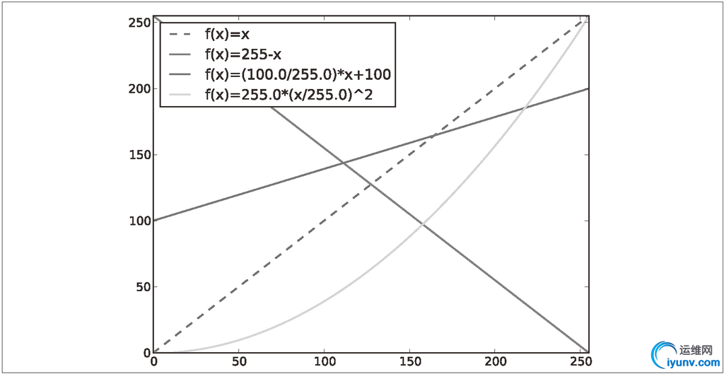

1.3.2 灰度变换将图像读入 NumPy 数组对象后,我们可以对它们执行任意数学操作。一个简单的例子就是图像的灰度变换。考虑任意函数 f,它将 0...255 区间(或者 0...1 区间)映射到自身(意思是说,输出区间的范围和输入区间的范围相同)。下面是关于灰度变换的一些例子:
from PIL import Imagefrom numpy import *im = array(Image.open('empire.jpg').convert('L'))im2 = 255 - im # 对图像进行反相处理im3 = (100.0/255) * im + 100 # 将图像像素值变换到100...200 区间im4 = 255.0 * (im/255.0)**2 # 对图像像素值求平方后得到的图像第一个例子将灰度图像进行反相处理;第二个例子将图像的像素值变换到 100...200 区间;第三个例子对图像使用二次函数变换,使较暗的像素值变得更小。图 1-4 为所使用的变换函数图像。图 1-5 是输出的图像结果。你可以使用下面的命令查看图像中的最小和最大像素值:
print int(im.min()), int(im.max())
图 1-4:灰度变换示例。三个例子中所使用函数的图像,其中虚线表示恒等变换
图 1-5:灰度变换。对图像应用图 1-4 中的函数:f(x)=255-x 对图像进行反相处理(左);f(x)=(100/255)x+100 对图像进行变换(中);f(x)=255(x/255)2 对图像做二次变换(右)

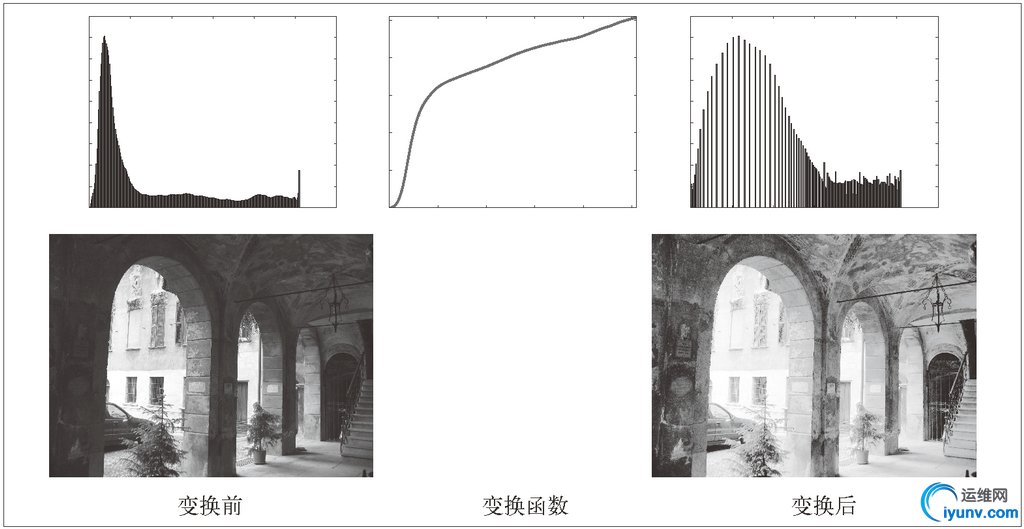

1.3.4 直方图均衡化图像灰度变换中一个非常有用的例子就是直方图均衡化。直方图均衡化是指将一幅图像的灰度直方图变平,使变换后的图像中每个灰度值的分布概率都相同。在对图像做进一步处理之前,直方图均衡化通常是对图像灰度值进行归一化的一个非常好的方法,并且可以增强图像的对比度。
在这种情况下,直方图均衡化的变换函数是图像中像素值的累积分布函数(cumulative distribution function,简写为 cdf,将像素值的范围映射到目标范围的归一化操作)。
下面的函数是直方图均衡化的具体实现。将这个函数添加到 imtool.py 里:
def histeq(im,nbr_bins=256):  """ 对一幅灰度图像进行直方图均衡化"""  # 计算图像的直方图  imhist,bins = histogram(im.flatten(),nbr_bins,normed=True)  cdf = imhist.cumsum() # cumulative distribution function  cdf = 255 * cdf / cdf[-1] # 归一化  # 使用累积分布函数的线性插值,计算新的像素值  im2 = interp(im.flatten(),bins[:-1],cdf)  return im2.reshape(im.shape), cdf该函数有两个输入参数,一个是灰度图像,一个是直方图中使用小区间的数目。函数返回直方图均衡化后的图像,以及用来做像素值映射的累积分布函数。注意,函数中使用到累积分布函数的最后一个元素(下标为 -1),目的是将其归一化到 0...1 范围。你可以像下面这样使用该函数:
from PIL import Imagefrom numpy import *im = array(Image.open('AquaTermi_lowcontrast.jpg').convert('L'))im2,cdf = imtools.histeq(im)图 1-6 和图 1-7 为上面直方图均衡化例子的结果。上面一行显示的分别是直方图均衡化之前和之后的灰度直方图,以及累积概率分布函数映射图像。可以看到,直方图均衡化后图像的对比度增强了,原先图像灰色区域的细节变得清晰。
图 1-6:直方图均衡化示例。左侧为原始图像和直方图,中间图为灰度变换函数,右侧为直方图均衡化后的图像和相应直方图
图 1-7:直方图均衡化示例。左侧为原始图像和直方图,中间图为灰度变换函数,右侧为直方图均衡化后的图像和相应直方图

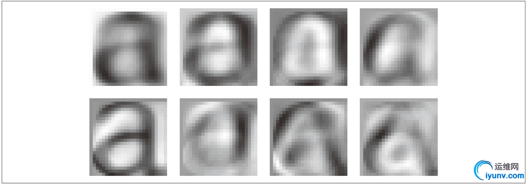

我们接下来对字体图像进行 PCA 变换。fontimages.zip 文件包含采用不同字体的字符 a 的缩略图。所有的 2359 种字体可以免费下载 2。假定这些图像的名称保存在列表 imlist 中,跟之前的代码一起保存传在 pca.py 文件中,我们可以使用下面的脚本计算图像的主成分:
2免费字体图像库由 Martin Solli 收集并上传(http://webstaff.itn.liu.se/~marso/)。
from PIL import Imagefrom numpy import *from pylab import *import pcaim = array(Image.open(imlist[0])) # 打开一幅图像,获取其大小m,n = im.shape[0:2] # 获取图像的大小imnbr = len(imlist) # 获取图像的数目# 创建矩阵,保存所有压平后的图像数据immatrix = array([array(Image.open(im)).flatten()               for im in imlist],'f')# 执行 PCA 操作V,S,immean = pca.pca(immatrix)# 显示一些图像(均值图像和前 7 个模式)figure()gray()subplot(2,4,1)imshow(immean.reshape(m,n))for i in range(7):  subplot(2,4,i+2)  imshow(V.reshape(m,n))show()注意,图像需要从一维表示重新转换成二维图像;可以使用 reshape() 函数。如图 1-8 所示,运行该例子会在一个绘图窗口中显示 8 个图像。这里我们使用了 PyLab 库的 subplot() 函数在一个窗口中放置多个图像。
图 1-8:平均图像(左上)和前 7 个模式(具有最大方差的方向模式)

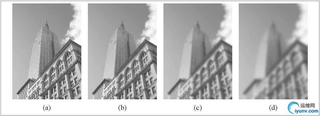

1.4.1 图像模糊图像的高斯模糊是非常经典的图像卷积例子。本质上,图像模糊就是将(灰度)图像 I 和一个高斯核进行卷积操作:
Iσ = I*Gσ
其中 * 表示卷积操作; 是标准差为 σ 的二维高斯核,定义为 :
高斯模糊通常是其他图像处理操作的一部分,比如图像插值操作、兴趣点计算以及很多其他应用。
SciPy 有用来做滤波操作的 scipy.ndimage.filters 模块。该模块使用快速一维分离的方式来计算卷积。你可以像下面这样来使用它:
from PIL import Imagefrom numpy import *from scipy.ndimage import filtersim = array(Image.open('empire.jpg').convert('L'))im2 = filters.gaussian_filter(im,5)上面 guassian_filter() 函数的最后一个参数表示标准差。
图 1-9 显示了随着 σ 的增加,一幅图像被模糊的程度。σ 越大,处理后的图像细节丢失越多。如果打算模糊一幅彩***像,只需简单地对每一个颜色通道进行高斯模糊:
im = array(Image.open('empire.jpg'))im2 = zeros(im.shape)for i in range(3):  im2[:,:,i] = filters.gaussian_filter(im[:,:,i],5)im2 = uint8(im2)在上面的脚本中,最后并不总是需要将图像转换成 uint8 格式,这里只是将像素值用八位来表示。我们也可以使用:
im2 = array(im2,'uint8')来完成转换。
关于该模块更多的内容以及不同参数的选择,请查看 http://docs.scipy.org/doc/scipy/reference/ndimage.html 上 SciPy 文档中的 scipy.ndimage 部分。
图 1-9:使用 scipy.ndimage.filters 模块进行高斯模糊:(a)原始灰度图像;(b)使用 σ=2 的高斯滤波器;(c)使用 σ=5 的高斯滤波器;(d)使用 σ=10 的高斯滤波器

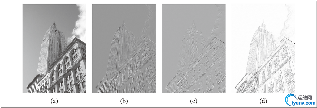

这些导数滤波器可以使用 scipy.ndimage.filters 模块的标准卷积操作来简单地实现,例如:
from PIL import Imagefrom numpy import *from scipy.ndimage import filtersim = array(Image.open('empire.jpg').convert('L'))# Sobel 导数滤波器imx = zeros(im.shape)filters.sobel(im,1,imx)imy = zeros(im.shape)filters.sobel(im,0,imy)magnitude = sqrt(imx**2+imy**2)上面的脚本使用 Sobel 滤波器来计算 xy 的方向导数,以及梯度大小。sobel() 函数的第二个参数表示选择 x 或者 y 方向导数,第三个参数保存输出的变量。图 1-10 显示了用 Sobel 滤波器计算出的导数图像。在两个导数图像中,正导数显示为亮的像素,负导数显示为暗的像素。灰色区域表示导数的值接近于零。
图 1-10:使用 Sobel 导数滤波器计算导数图像:(a)原始灰度图像;(b)x 导数图像;(c)y 导数图像;(d)梯度大小图像

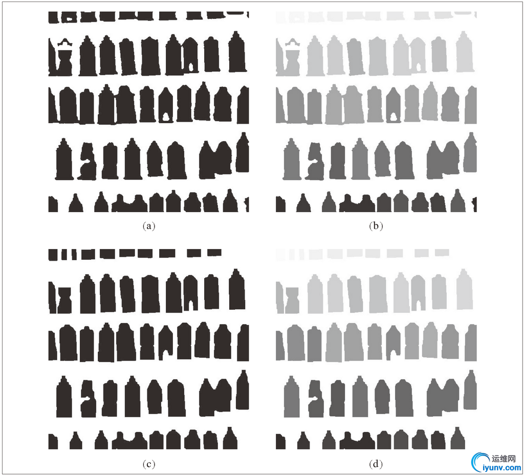

1.4.3 形态学:对象计数形态学(或数学形态学)是度量和分析基本形状的图像处理方法的基本框架与集合。形态学通常用于处理二值图像,但是也能够用于灰度图像。二值图像是指图像的每个像素只能取两个值,通常是 0 和 1。二值图像通常是,在计算物体的数目,或者度量其大小时,对一幅图像进行阈值化后的结果。你可以从 http://en.wikipedia.org/wiki/Mathematical_morphology 大体了解形态学及其处理图像的方式。
scipy.ndimage 中的 morphology 模块可以实现形态学操作。你可以使用 scipy.ndimage 中的 measurements 模块来实现二值图像的计数和度量功能。下面通过一个简单的例子介绍如何使用它们。
考虑在图 1-12a3 里的二值图像,计算该图像中的对象个数可以通过下面的脚本实现:
3这个图像实际上是图像“分割”后的结果。如果你想知道该图像是如何创建的,可以查看 9.3 节。
from scipy.ndimage import measurements,morphology# 载入图像,然后使用阈值化操作,以保证处理的图像为二值图像im = array(Image.open('houses.png').convert('L'))im = 1*(im<128)labels, nbr_objects = measurements.label(im)print "Number of objects:", nbr_objects上面的脚本首先载入该图像,通过阈值化方式来确保该图像是二值图像。通过和 1 相乘,脚本将布尔数组转换成二进制表示。然后,我们使用 label() 函数寻找单个的物体,并且按照它们属于哪个对象将整数标签给像素赋值。图 1-12b 是 labels 数组的图像。图像的灰度值表示对象的标签。可以看到,在一些对象之间有一些小的连接。进行二进制开(binary open)操作,我们可以将其移除:
# 形态学开操作更好地分离各个对象im_open = morphology.binary_opening(im,ones((9,5)),iterations=2)labels_open, nbr_objects_open = measurements.label(im_open)print "Number of objects:", nbr_objects_openbinary_opening() 函数的第二个参数指定一个数组结构元素。该数组表示以一个像素为中心时,使用哪些相邻像素。在这种情况下,我们在 y 方向上使用 9 个像素(上面 4 个像素、像素本身、下面 4 个像素),在 x 方向上使用 5 个像素。你可以指定任意数组为结构元素,数组中的非零元素决定使用哪些相邻像素。参数 iterations 决定执行该操作的次数。你可以尝试使用不同的迭代次数 iterations 值,看一下对象的数目如何变化。你可以在图 1-12c 与图 1-12d 中查看经过开操作后的图像,以及相应的标签图像。正如你想象的一样,binary_closing() 函数实现相反的操作。我们将该函数和在 morphology 和 measurements 模块中的其他函数的用法留作练习。你可以从 scipy.ndimage 模块文档 http://docs.scipy.org/doc/scipy/reference/ndimage.html 中了解关于这些函数的更多知识。
图 1-12:形态学示例。使用二值开操作将对象分开,然后计算物体的数目:(a)为原始二值图像;(b)为对应原始图像的标签图像,其中灰度值表示物体的标签;(c)为使用开操作后的二值图像;(d)为开操作后图像的标签图像

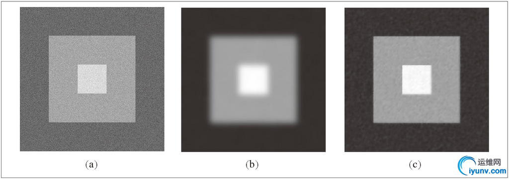

下面使用一个合成的噪声图像示例来说明如何使用该函数:
from numpy import *from numpy import randomfrom scipy.ndimage import filtersimport rof# 使用噪声创建合成图像im = zeros((500,500))im[100:400,100:400] = 128im[200:300,200:300] = 255im = im + 30*random.standard_normal((500,500))U,T = rof.denoise(im,im)G = filters.gaussian_filter(im,10)# 保存生成结果from scipy.misc import imsaveimsave('synth_rof.pdf',U)imsave('synth_gaussian.pdf',G)原始图像和图像的去噪结果如图 1-13 所示。正如你所看到的,ROF 算法去噪后的图像很好地保留了图像的边缘信息。
图 1-13:使用 ROF 模型对合成图像去噪:(a)为原始噪声图像;(b)为经过高斯模糊的图像(σ=10);(c)为经过 ROF 模型去噪后的图像
下面看一下在实际图像中使用 ROF 模型去噪的效果:
from PIL import Imagefrom pylab import *import rofim = array(Image.open('empire.jpg').convert('L'))U,T = rof.denoise(im,im)figure()gray()imshow(U)axis('equal')axis('off')show()经过 ROF 去噪后的图像如图 1-14c 所示。为了方便比较,该图中同样显示了模糊后的图像。可以看到,ROF 去噪后的图像保留了边缘和图像的结构信息,同时模糊了“噪声”。
图 1-14:使用 ROF 模型对灰度图像去噪:(a)为原始噪声图像;(b)为经过高斯模糊的图像(σ=5);(c)为经过 ROF 模型去噪后的图像

  • 如图 1-9 所示,将一幅图像进行高斯模糊处理。随着 σ 的增加,绘制出图像轮廓。在你绘制出的图中,图像的轮廓有何变化?你能解释为什么会发生这些变化吗?
