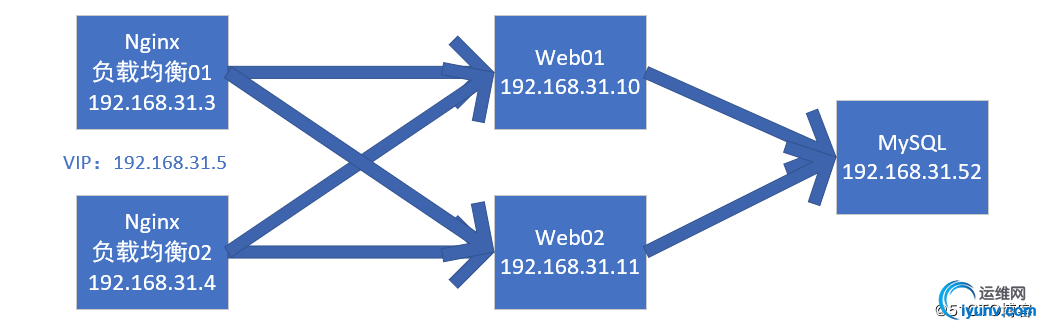

3. Keepalived高可用实验环境说明
    如下图所示,前端有两台的Nginx负载均衡器,用来分发接收到客户端的请求。在前文已经配置好了Nginx01,Nginx02也是一样的配置。现在要在两个Nginx负载均衡器上做高可用配置,Nginx01作为主节点,Nginx02作为备节点。

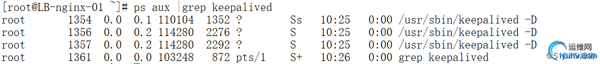

    启动之后会有三个进程,没问题之后可以关闭keepalived软件,接下来要修改keepalived的配置文件。

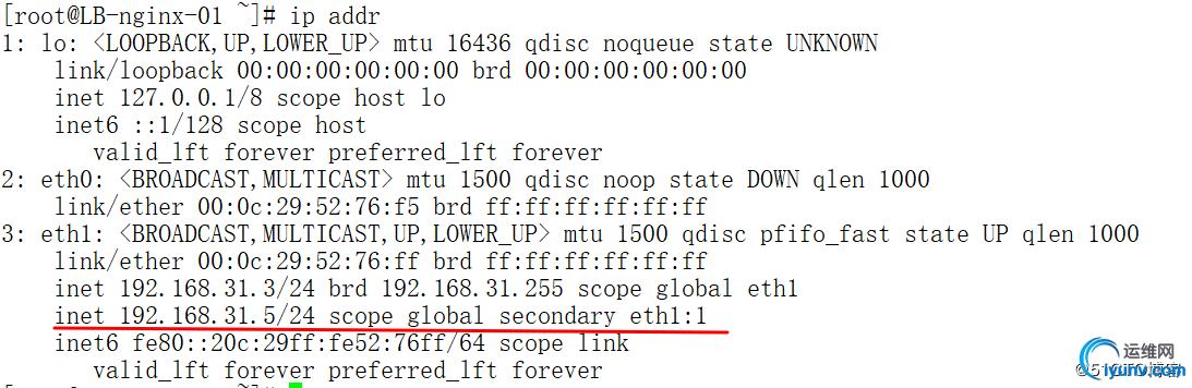

    修改好主节点之后,保存退出,然后启动keepalived,几分钟内会生成一个虚拟IP:192.168.31.5

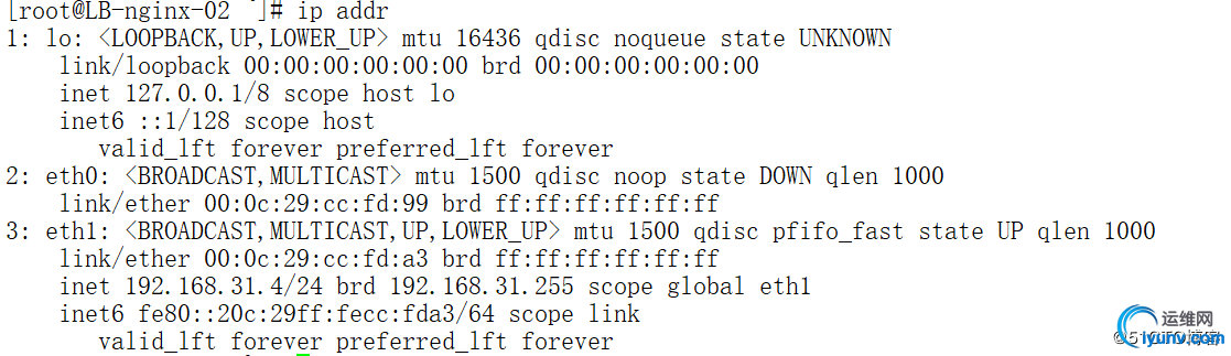

    然后修改备节点的配置文件,保存退出后启动keepalived,不会生成虚拟IP,如果生成那就是配置文件出现了错误。备节点和主节点争用IP资源,这个现象叫做“裂脑”。
watermark,size_16,text_QDUxQ1RP5Y2a5a6i,color_FFFFFF,t_100,g_se,x_10,y_10,shadow_90,type_ZmFuZ3poZW5naGVpdGk=

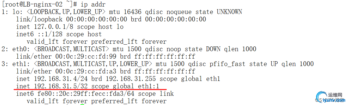

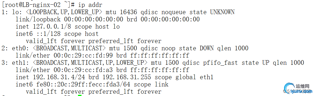

5.进行高可用的主备服务器切换实验
    停掉主节点的keepalived服务,查看备节点会不会生成VIP:192.168.31.5

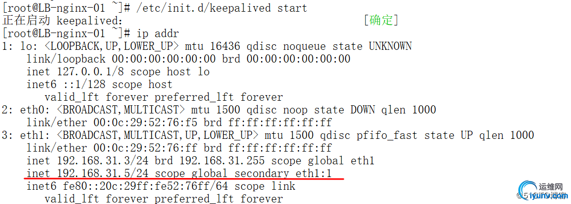

    启动主节点的keepalived服务,然后查看主节点和备节点的VIP,主节点应该会抢夺回来VIP:

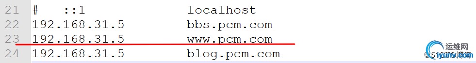

6.搭配Nginx负载均衡来测试

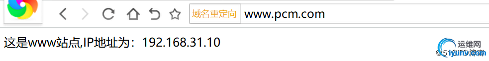

    修改windows的hosts文件,把域名指向到VIP上

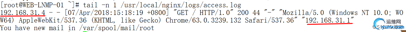

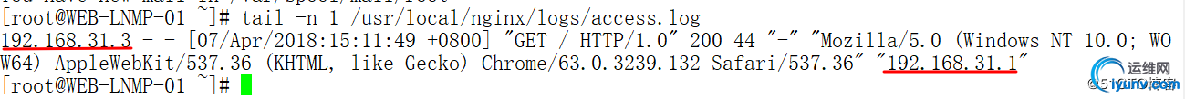

    然后用浏览器打开www.pcm.com的页面,在web01上查看access.log日志记录到的客户端IP地址
    可以看到日志记录到的客户端的IP地址是192.168.31.1,反向代理服务器是主服务器192.168.31.3.下面我们停止keepalived服务,看备节点会不会接替主节点的VIP和服务。

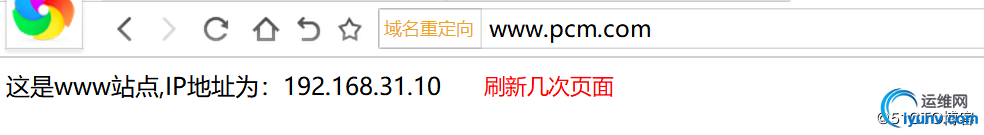

    可以看到,备节点确实接替了主节点的工作。重新启用主节点,实验的结果就不验证了。
