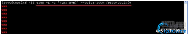

  1.查看宿主机的 cpu 是否支持 KVM,vmx 表示 CPU 支持 Intel VT 技术,svm 代表CPU 支持 AMD-v 技术。

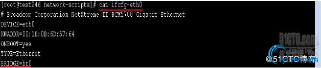

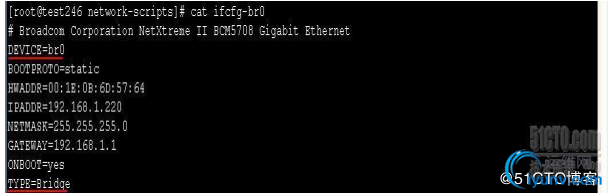

  4.设置桥接网卡配置文件,先备份一下原来的配置文件。
  4.1 编辑 ifcfg-eth0 文件.
  4.2 编辑 ifcfg-br0 文件。

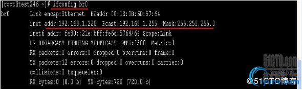

  6.2 查看桥接网卡配置是否生效。

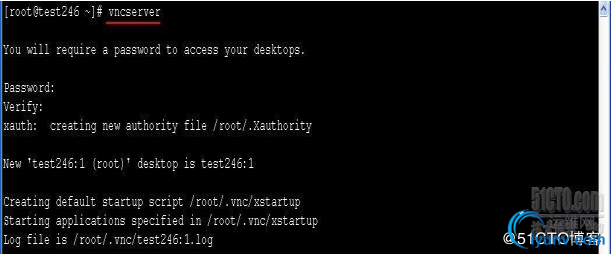

  7.3 运行 vncserver 添加客户端 VNC 登录需要的密码。

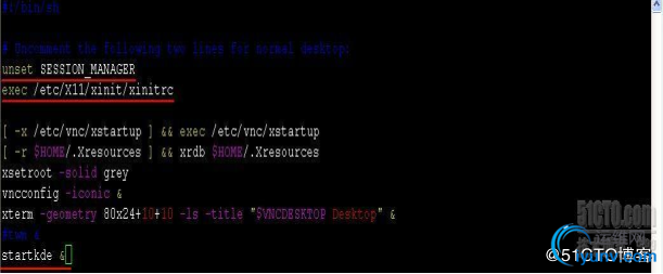

  7.4 修改配置文件/root/.vnc/xstartup,startkde &表示支持 KDE 组件
  7.5 修改 vncserver 配置文件/etc/sysconfig/vncservers,添加如下两行。

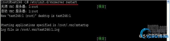

  7.6 重启 VNC 服务,/etc/init.d/vncserver restart。

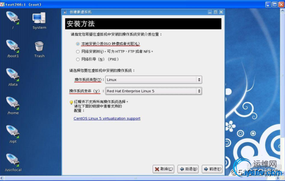

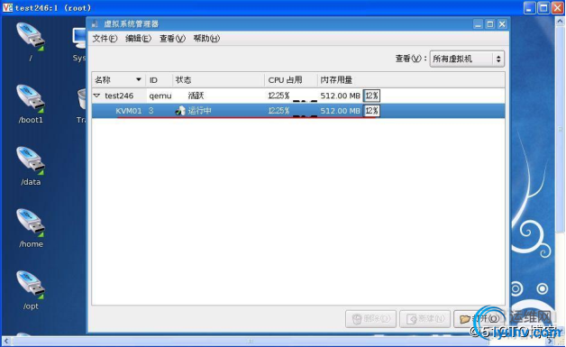

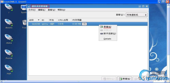

  8.1 客户端用 VNC_viewer 连接到服务器,在开始-System-terminal 开启终端,
  输入 virt-manager 调出虚拟系统管理器新建虚拟机。

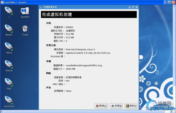

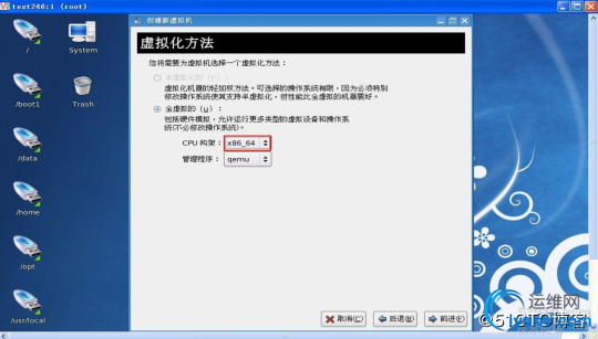

  8.2KVM 支持全虚拟化,选择 CPU 架构和 KVM 管理程序。

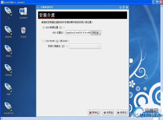

  8.3 选择安装介质为本地 ISO 文件。
  8.4 选择 ISO 文件路径,此种方法要将 ISO 文件上传服务器上面。

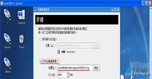

  8.5 选择 KVM 虚拟机的磁盘空间,在新建虚拟机时候自动生成.img 文件,可以用qemu-img 创建。
  8.6 选择网络为共享的物理设备,即桥接。

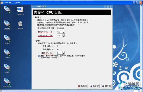

  8.7 选择创建虚拟机的内存大小和虚拟 cpu 数。

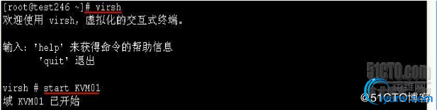

  9.系统安装完毕以后,用 virsh 工具开启虚拟机。

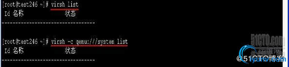

  在终端用 virsh list 可以查看当前正在运行的虚拟机。
  在 virsh #模式下面,可以用 start 机器名开启虚拟机,用 shutdown 虚拟机名关闭虚拟机。
